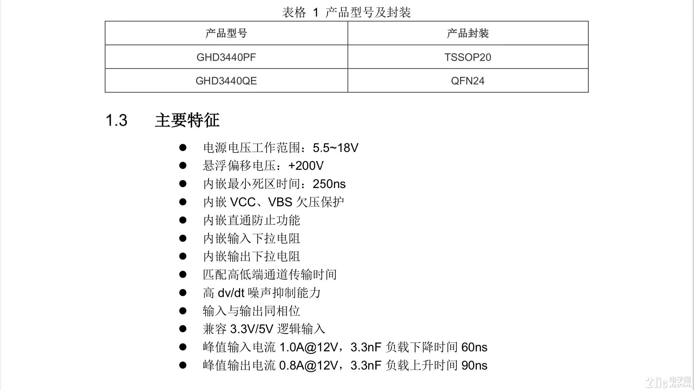

       我们设计电路很多使用要做小功率、小信号控制大功率的需求,这时候我们会考虑使用MOSFET或者继电器实现,但是两者的电气特性也有着比较明显的差异,MOSFET开关速度快,但不允许高压过流,并且控制信号与输出是非隔离的连接方式;继电器开关速度慢,允许段时间过流过压,并且电气上线圈与触点之间隔离。 今天主要是给大家分享一下gate driver的使用技巧及注意事项。

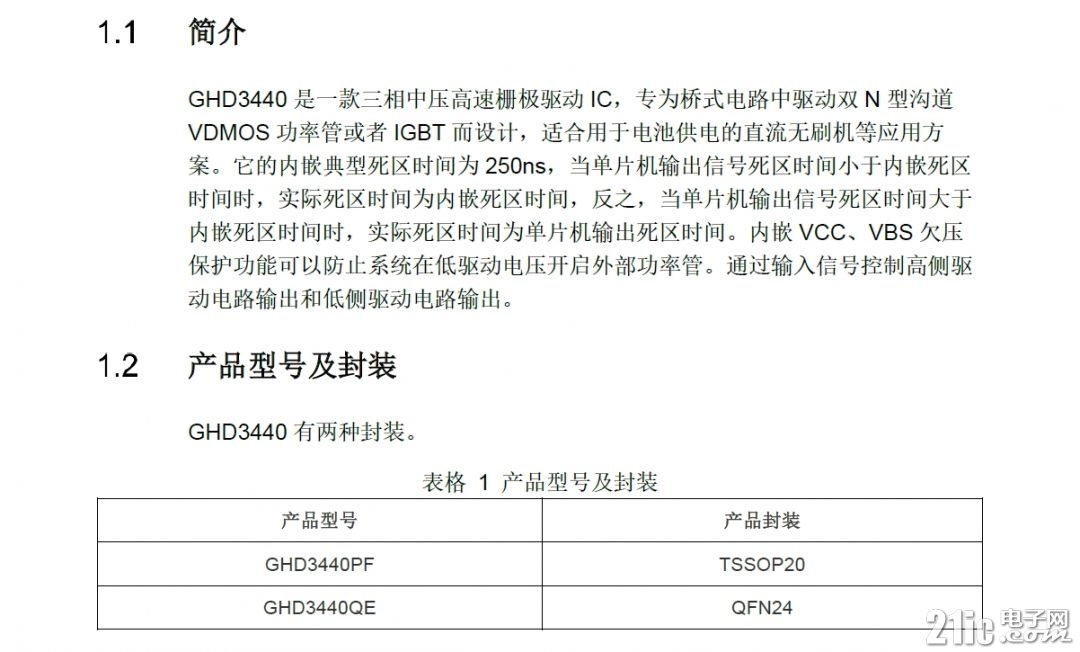

        以Geehy最新发布的gate driver GHD3440为例,我们怎样才能把该芯片性用好。任何一款芯片其实都很强大,只要在芯片规格以内使用,几乎不会出什么异常问题,当然芯片也很脆弱,只要超出设计规格,芯片几乎都会有损坏的风险。正因为这样,我们选用一款gate driver的时候,需认真阅读芯片规格书。规格书有几项比较重要的参数,需要认真阅读。
      1、gate driver的悬浮偏移电压,参数主要产品的工作电压决定,我们的选型依据是:gate driver的悬浮偏移电压必须远大于产品的工作电压,关于“这个远大于”这个我们可以这么理解,gate driver的悬浮偏移电压不能低于MOSFET的耐压即可。
      2、芯片的工作电压,这个参数其实很多工程师都会忽略,主要原因是,MCU+12V供电的gate driver都能正常工作。但是在某些特定场合时,这个就不成立了,比如我们设计的产品需要三串锂电池供电时,这时候电压会有波形,工作电压下限可能达到7V左右,有大部分的gate driver都不能正常工作(这类gate driver工作的电压是10V~18V或20V),但是如果我们直接把电池电压当做gate driver的工作电压来处理,这时候又会有另外的风险引入——芯片gate driver过压损坏。造成损坏的原因是:电机发电,电压超出gate driver的工作电压上限。我们通过查阅GHD3440的规格书可以了解到,芯片的正常工作电压是5.5V~18V。由于电机发电给电池反向充电导致瞬间电池电压超过18V从而把gate driver损坏。既然问题已知道了,我们就可以对症下药,在这种应用里,我们设计gate driver不能直接采用电池电压当做gate driver的工作电压使用,需增加一款稳压电路到gate driver VCC口,目前我常用的处理方式是电池输出通过7812的输出连接到GHD3440的电源脚上。
       芯片规格还有很多需要关注的,今天就给大家分享这两点
