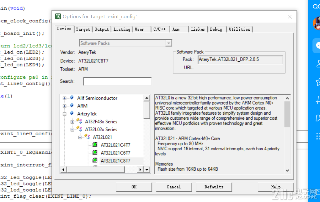

一 安装mdk
二 下载Keil5_AT32MCU_AddOn_V2.4.1_ZH 压缩文件解压
安装上面红色框的软件,然后mdk打开的时候就有安装at32l021的芯片了 。

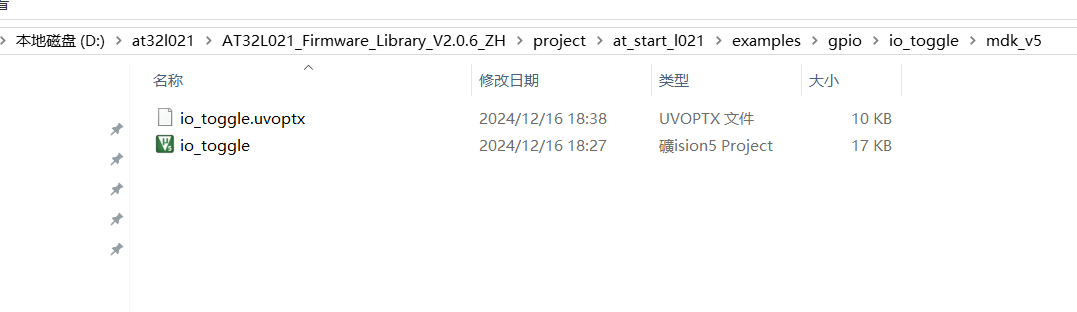

三 下载解压at32l021库包AT32L021_Firmware_Library_V2.0.6_ZH
就有很多例子了

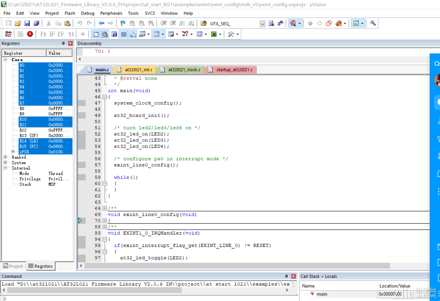

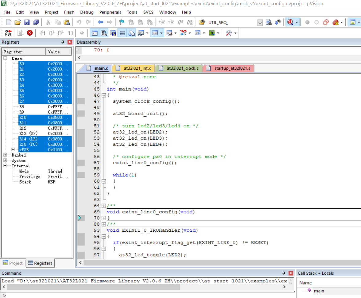

四 今天我们玩一下led 和中断按键

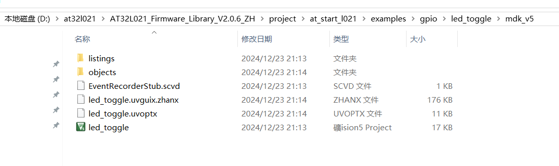

led点灯

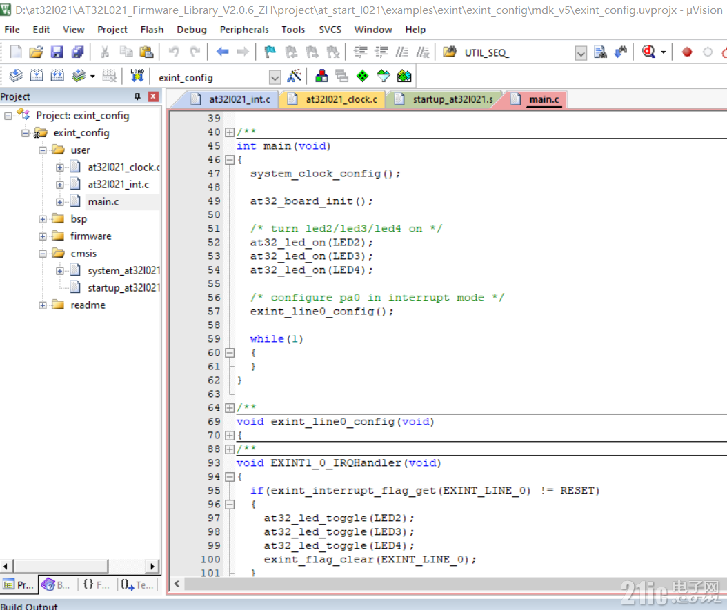

中断按键
谢谢

星空魔法师 发表于 2025-4-4 20:21 | 显示全部楼层
中断按键的实现是不是用了GPIO中断,这个功能在嵌入式开发里很常用

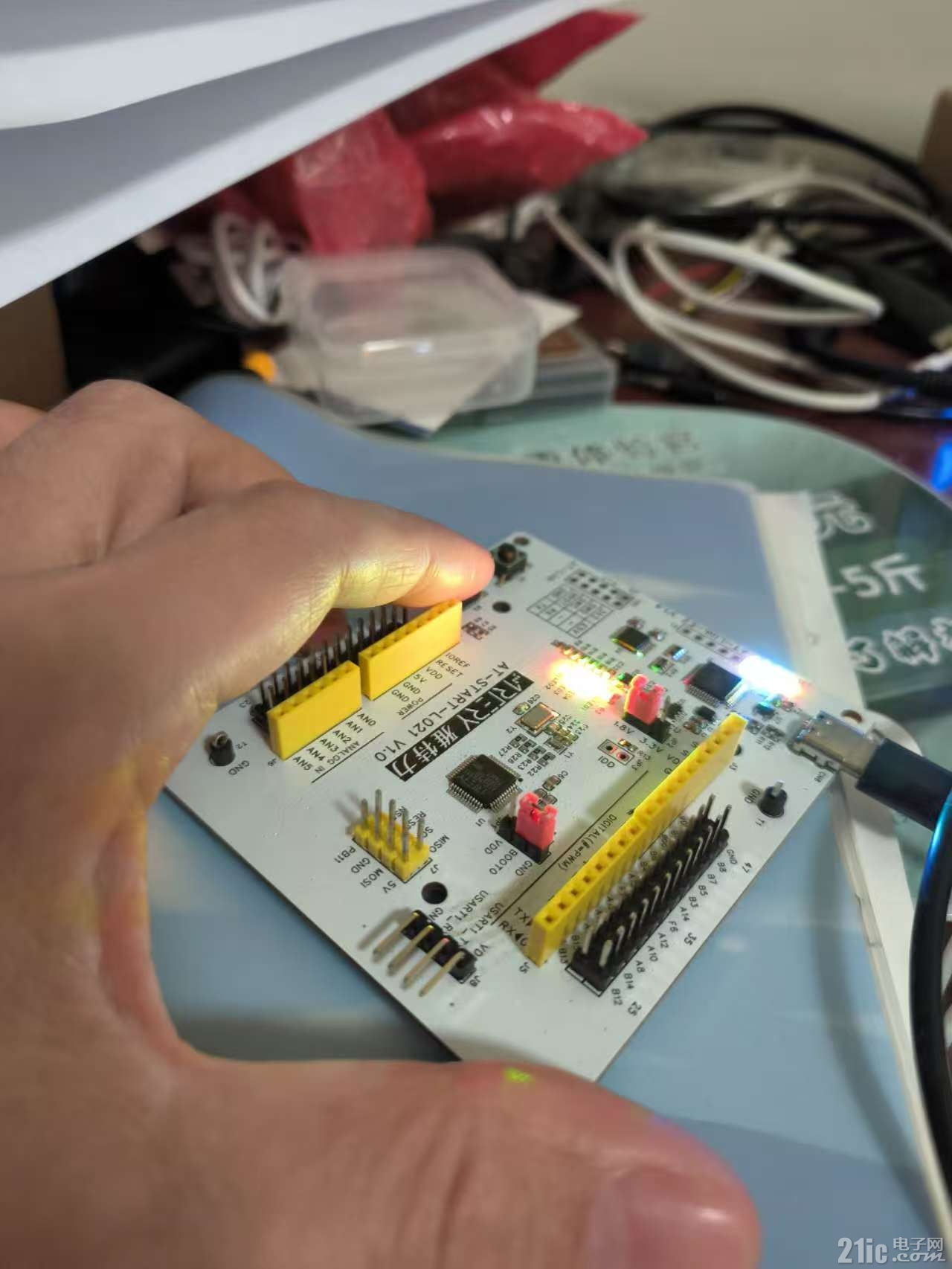

caigang13 发表于 2025-4-5 11:18 来自手机 | 显示全部楼层
这种白色阻焊感觉不是很好,板子上的走线看不清。
chenjun89 发表于 2025-4-5 16:44 来自手机 | 显示全部楼层
这种白色的PCB确实感觉有点别扭
 楼主| dami 发表于 2025-4-7 08:58 | 显示全部楼层
确实 确实
