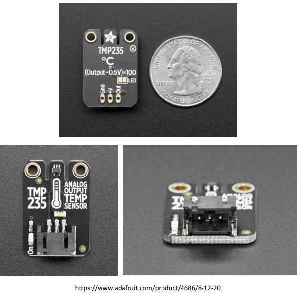

温度传感器TMP235介绍
这款优秀的温度传感器来自知名的Adafruit,参考资料为:https://media.digikey.com/pdf/Data%20Sheets/Adafruit%20PDFs/4686_Web.pdf
这款温度传感器有三个引脚,分别是GND, VCC和模拟温度信号。其中,模块可以3v-5v供电,在外界温度为-50°C时,模拟温度信号的输出为0v;在外界温度为125°C时,模拟温度信号的输出为1.75v
此外,手册还提供了一个通过电压计算温度的公式: Temp °C = 100*(reading in V) - 50。因此,接下来通过ADC获取温度值后,可以方便的进行温度监测等后续功能开发。
