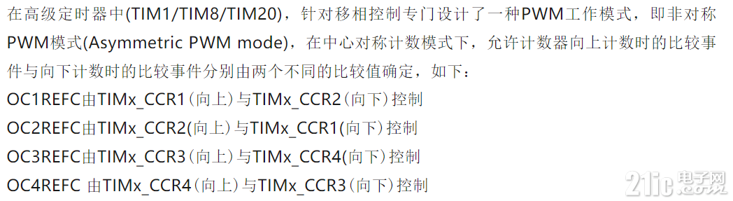

GD32F470系列能否实现非对称PWM信号从而实现两路PWM的移相操作?
参考STM32G431CBTx Asymmetric PWM modeD:\Desktop\Snipaste_2024-12-24_16-24-01.png

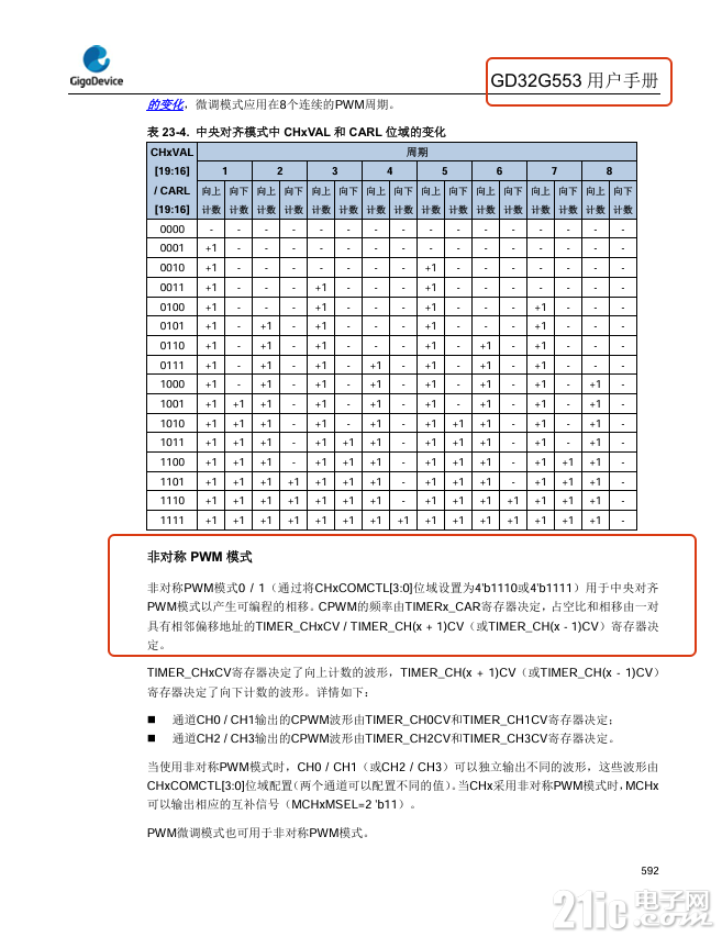

zeshoufx 发表于 2024-12-25 08:48 | 显示全部楼层
GD32G533支持,详细可以查看G533的用户手册,F470应该不支持
好的,感谢  发表于 2024-12-25 10:13
