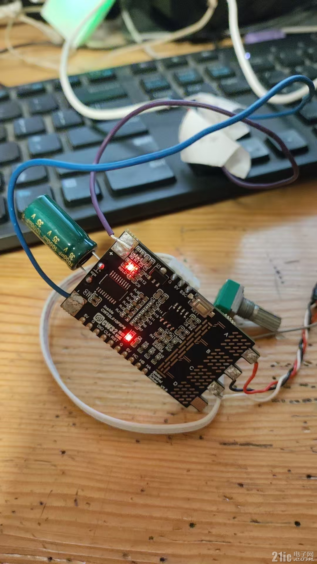

7 电调电机运转例程 OK (电位器调速 6V4对极10000转 无感方波 A2212 13T 1.rar.rar (3.69 MB, 下载次数: 10) 配套的程序

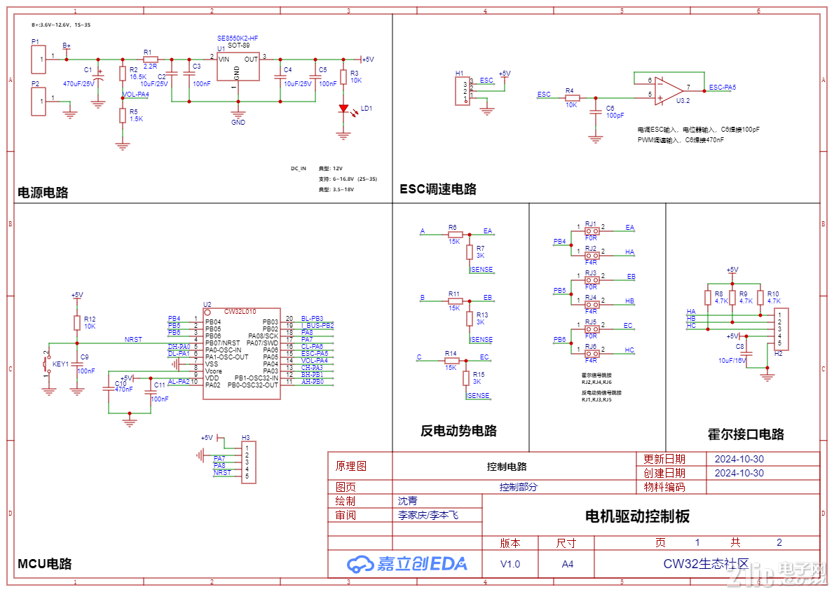

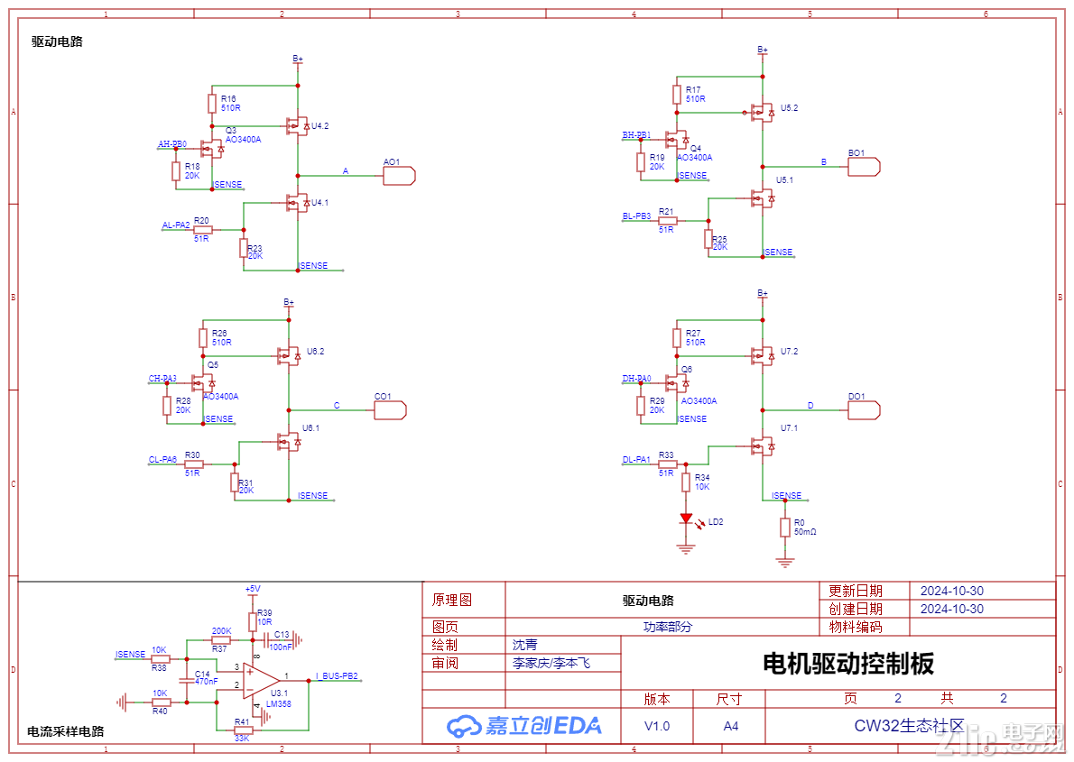

相关原理图如下所示,采用的P+N的驱动模式,前面那个电平匹配用的MOS是否可以换成三极管呢,我看有的厂家做的是用的三极管 ,应该也是可以的。
最后通电试机
我这用的大疆mini3掰下来的电机,采用USB供电,5V,启动时候轻微抖动。
调速到最大速度后失速,大家说说这个是因为电压不足导致的吗?还是有其他问题,欢迎大佬给我答疑解惑。

LOVEEVER 发表于 2025-1-25 18:09 | 显示全部楼层
供电肯定是有影响的
