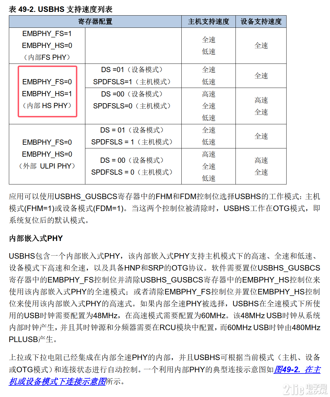

搜遍了GD的例子程序,都只有内嵌全速PHY的参考。时钟树无论如何配置,反复修改USBHS_GUSBCS寄存器的EMBPHY_HS / EMBPHY_FS两个比特位,似乎都没有效果,MCU只能工作在USBFS全速模式,无法协商到HS高速模式。。。很奇怪。

USBHS_GUSBCS寄存器的EMBPHY_HS和EMBPHY_FS比特位用于选择内部PHY的工作模式。如果这两个比特位配置不正确,可能会导致MCU无法协商到高速模式。

就这几个bit位的排列组合,都试过了,就是不成。FS是可以正常工作的,HS就是死活不行,协商之后一直都是全速。

没有原厂的工程师来说明一下?比如给个肯定的信息或是官方能激活EMBHS_PHY的例子。H759芯片,原厂给的所有Demo例子,都只有使用EMBFS_PHY的代码。手册中又明白的写了开启EMBHS_PHY就是一个比特位的事情。。。至于EMBFS需要48MHz的时钟,EMBHS需要60MHz的时钟这种基本配置的事情,那肯定都是已经反复进行尝试过了。。。为此也跟制作开发板的原厂工程师进行了沟通,他们表示也是这个情况,都只能工作到全速等级,想着这里是GD官网的论坛。。。看来。。。GD自己的工程师也不怎么来这里啊。。。
