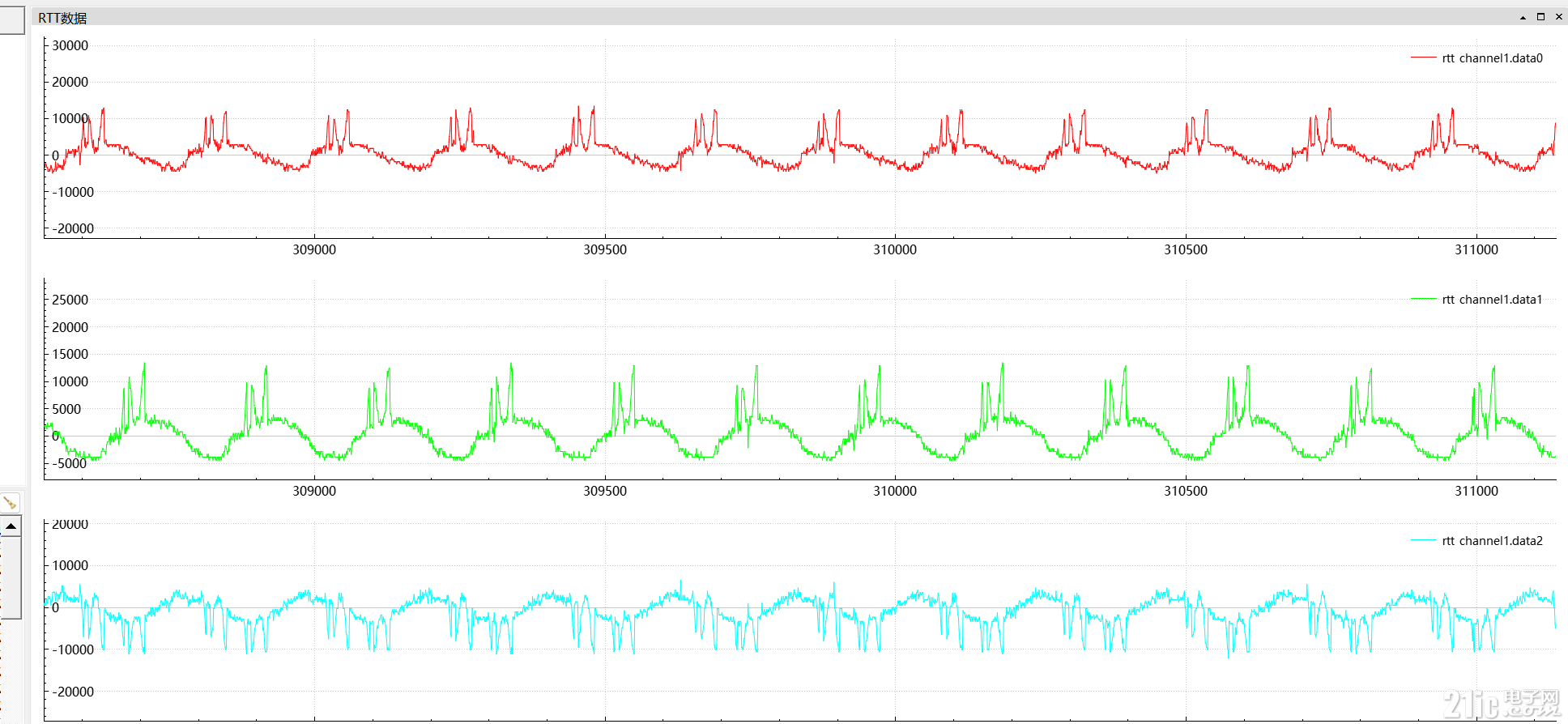

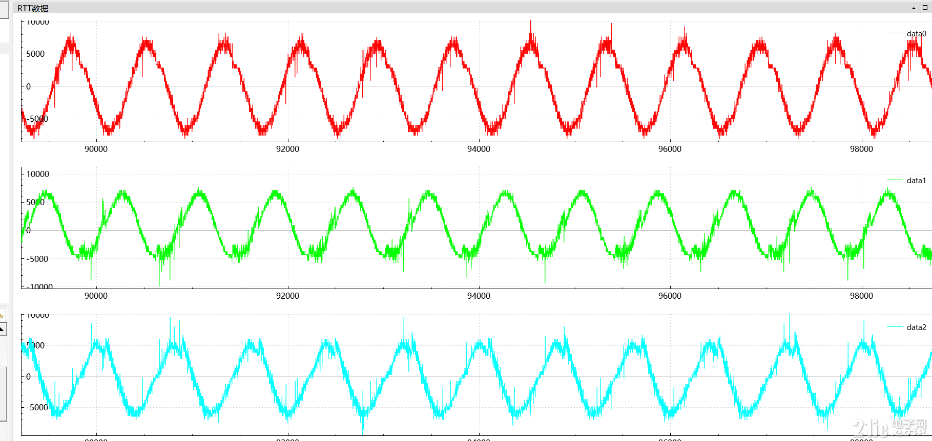

刚入门电机控制这块,用的是直流无刷电机,电机可以正常转动了,但是采集到的电流波形有尖峰,开环和闭环状态都有,试着改过采样点但是没有用,请教下大佬们要该怎么调啊?
开环电流波形
开环电流波形
开环电流波形
闭环电流波形
闭环电流波形
闭环电流波形

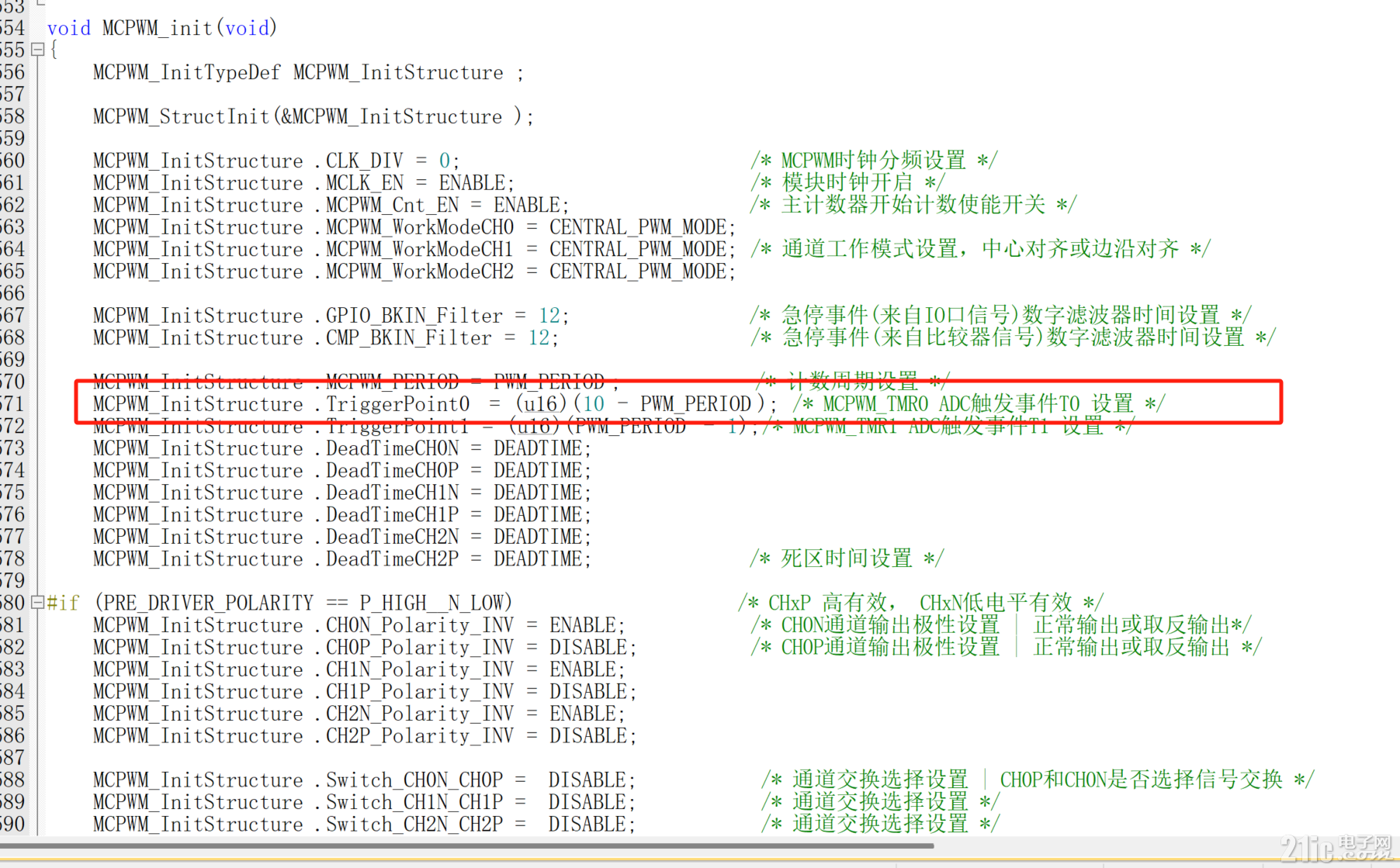

ADC采样点配置
ADC采样点配置
采样点配置

确认下示波器上相电流的尖峰和RTT上面的是不是一样的,可以把额定电流调大一点
江南星语 发表于 2025-1-11 22:47 | 显示全部楼层
在采样电阻到opa的信号通路上,加滤波电容,而且你改mcpwm那边采样点是无效的
