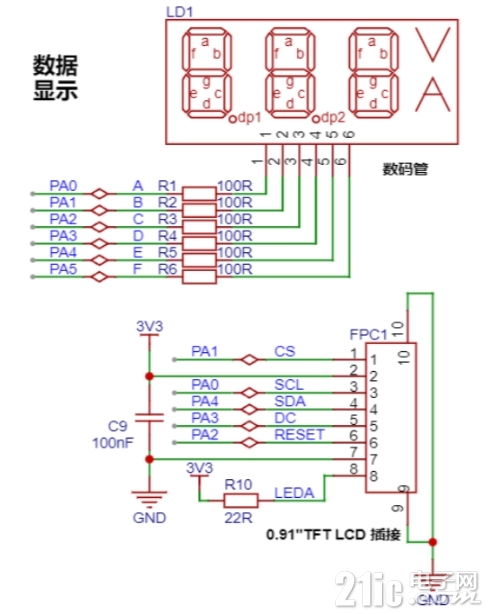

产品规格:
工作电压:DC 5V 至 24V;(极限工作电压:DC 3V~36V)
工作电流:0~5A;
板载NTC:10K,1%,B值(25℃C/50°C):3950K
0.96" TFT LCD为自行购买。
该充电检测仪主控芯片为CW32L010F8U6。其主要参数如下:
内核:ARM®    Cortex®-M0+,最高主频48MHz.
工作电压:1.62V至5.5V.
存储容量:   最大64K字节FLASH,数据保持25年@-40℃    ~    +85℃,支持擦写保护、读保护和安全运行库保护
功能.最大4K字节RAM.
定时器:   16位高级控制定时器,支持6路输入捕获,支持6对带死区的互补PWM输出,支持双点比较,支持
PWM移相.包括有一组16位通用定时器, 三组16位基本定时器, 一组16位低功耗定时器。
通信接口: 二路低功耗UART,支持小数波特率,支持低功耗接收数据,支持可配置电平转换,其中一路支持
LIN 通信接口。 一路SPI接口24Mbit/s,支持4~16bit位宽。 一路I2C接口1Mbit/s,支持可配置电平转换,支持SMBUS
电压采集是通过分压电阻将采集电压转换为0-3.3V进入单片机io,然后通过单片机adc功能进行电压采样,再通过算法实现转换为实际电压。
温度采集是通过NTC热敏电阻加分压电阻分压后最终进入单片机adc引脚,通过算法进行电压转化为温度。

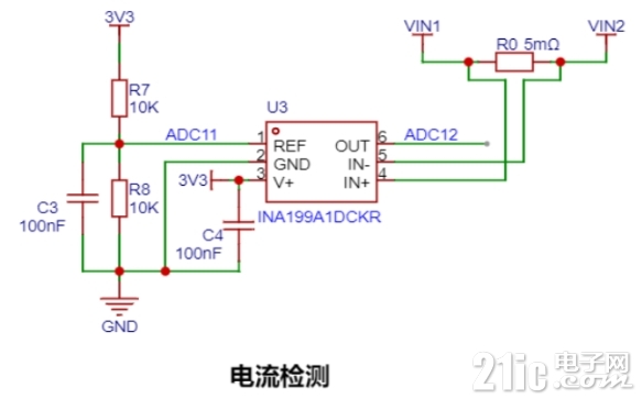

电流采集功能是通过电流采样电阻加ti的INA199芯片进行电流采样,最终通过软件算法实现转化为电流值。
数据显示是通过iic总线与0.96tft屏幕进行通信进行屏幕显示。
最终对官方程序进行小修改然后烧录,可见如下效果,最终实现测量type-c输入的充电功率,电压,电流,而且还可以显示曲线,功能还是比较完善的。
