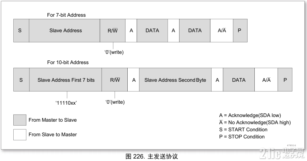

所有数据都是以字节格式传输,且不限制每次传输的字节数。当主机发送完地址和 R/W 位或者主机发送一个字节的数据到从机上,从接收器必须产生一个响应信号 (ACK)。当从接收器不能产生 ACK 响应信号,主机将会产生一个停止条件中止传输。从机不能响应时,必须释放 SDA 为高电平才能使得主机产生停止条件。
当主发送器传输数据如下图所示,从接收器在接收到的每个字节后产生一个 ACK 来响应主发送器。
这个图片,很清晰地把I2C的通讯方式表现出来。
