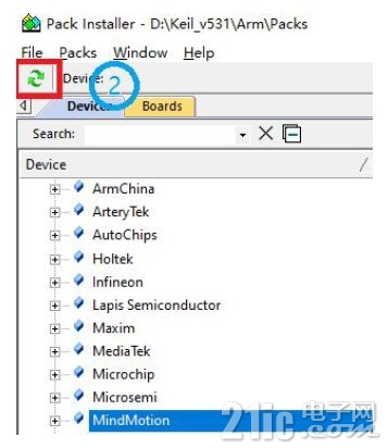

通过Keil 的Pack Installer 工具,刷新获取安装包并自动安装MM32 Series pack 包。
步骤分解如下:
A. 打开Keil,点击pack 安装包工具:
B. 点击刷新:
C. 刷新后,会出现MM32 全系列的芯片,部分灰色的part number,是还需要下载的。

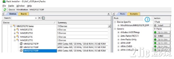

以下载MM32F3270 的pack 包为例:
点开MM32F3270 Series 到具体part number,在右边的packs 选项卡中,点击
Install,会有相关的滚动提示与下载进度条:
D. 顺利完成安装后,就可以看到相关的part number 变为绿色:
E. 在Device 的列表中可以看到相应的系列:
