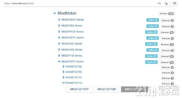

通过https://www.keil.com//pack/ 或https://www.keil.com/dd2/pack/ 链接,浏
览并找到MindMotion 系列的相关pack。
A.点击https://www.Keil.com/dd2/pack/ ,出现如下界面:
以MM32F3270 pack 包安装为例,点击Download 下载。下载后点击安装包手
动安装。
B.点击https://www.Keil.com/dd2/ ,出现如下界面:
找到MM32F3270 系列的具体Device “MM32F3277G9P”,出现如下界面,
点击“Download”下载。

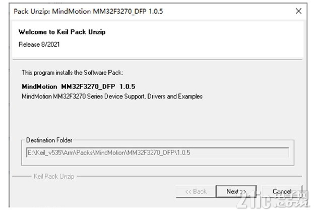

C.下载完成后,双击MindMotion.MM32F3270_DFP.1.0.5.pack,执行安装:
弹出安装对话框:
选择“Next >>”,直到完成安装。
