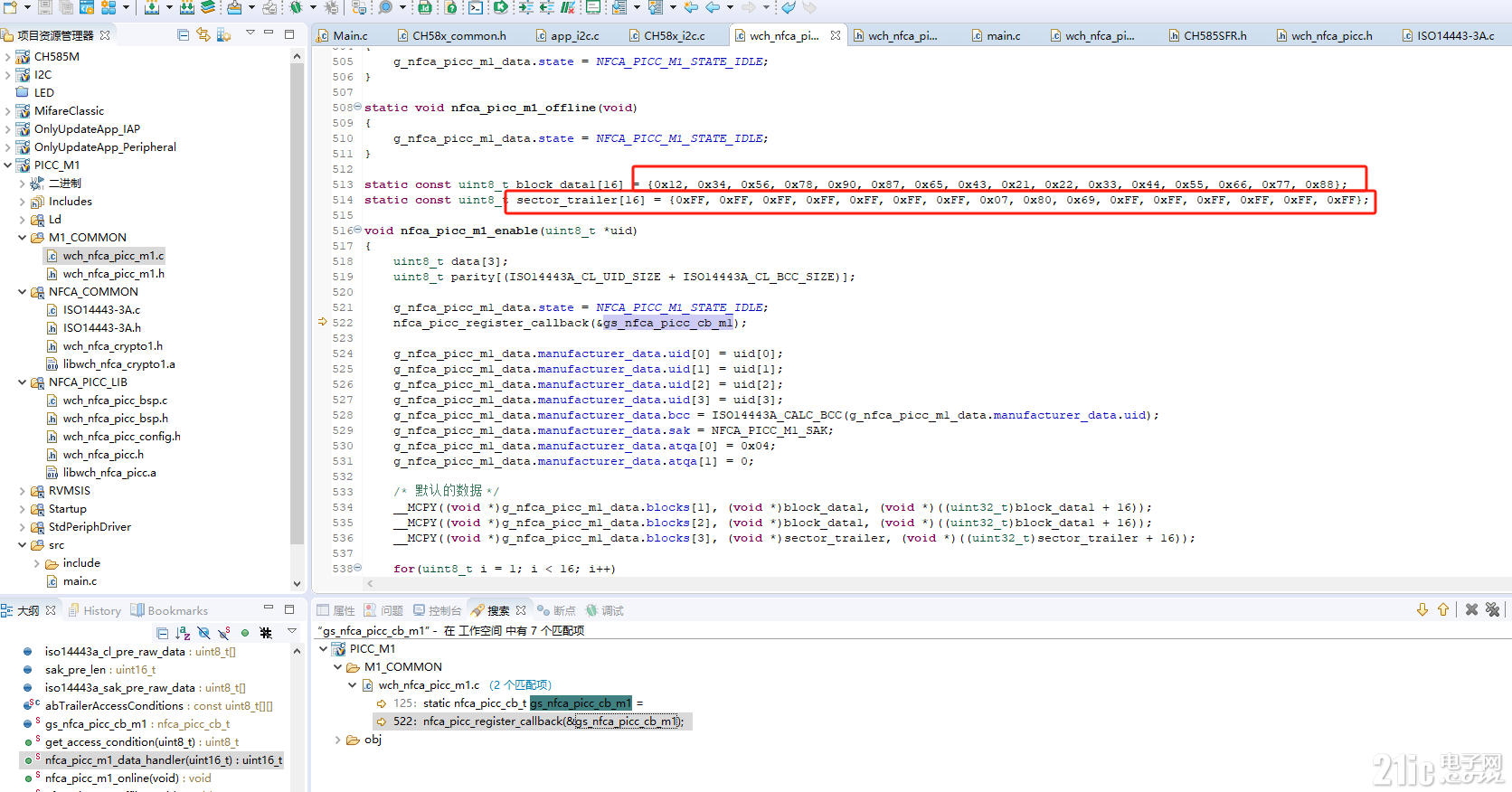

CH585M最大特点就是支持了NFC功能,可谓是一个芯片兼容了多个功能,其主要是支持ISO14443A的协议,也是传统的IC卡,频率在13.56MHz范围的卡。
594961dbd8dd43b9a029ea58f8d6579d

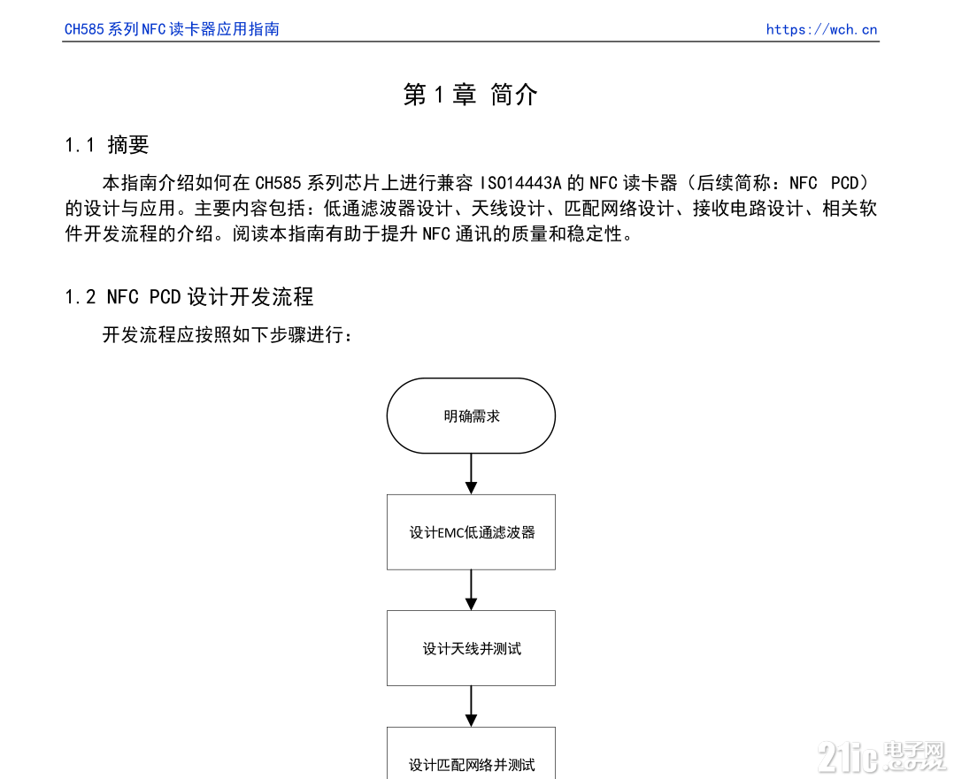

沁恒也给了专门的手册介绍其开发流程,和天线设计,因为其是支持蓝牙和NFC的,所以天线上就有两个。主要里面需要各种仿真,还有就是天线参数匹配,做好也不容易,可以参考官方板子来做。
沁恒此次给其软件适配了,读卡和卡模拟两种模式,好像还可以分时启用读卡器和卡模拟两种模式。
03d94a6cec05d99497d6a268d371f72a

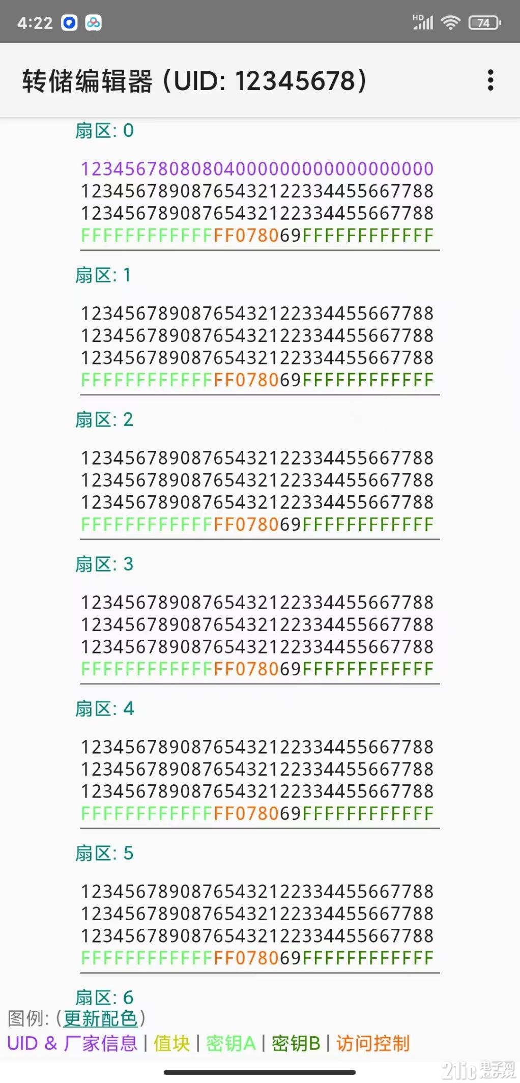

中间有我修改的值,密匙,分密匙A和密匙B,中间还有访问控制。
260fb77c94d33ef91a52ca2161deab26
这个读取出来之后比较明显了,什么内容都很清楚的。目前测试这个不可写入,也就是说我们可以用来做一个不能被外部设备写入信息的卡片,应该只能用在一般门禁上,外部设备不改写内部内容的情况。
b2266a16537c1648d7ab74f434242b1a

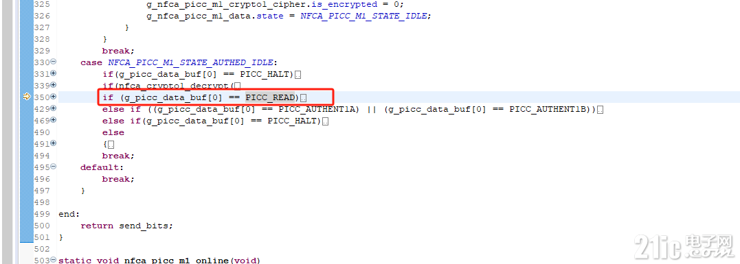

但是手册上写的是可以进行读取和写入操作的。
d23a231d7944be18edea0d6729db494e
ca27a6934720745b93c77c9fc5ca2964
应该代码还未实现这个功能,这个涉及到密匙这块,访问控制,估计后期厂家应该会给加上。
