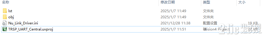

今天玩新唐开发板,发现下载的新唐BSP包的示例打不开,打开后提示找不到型号,我明明安装了pack的。
怎么回事呢?
发现芯片型号里面只有51内核的
于是我突发奇想,是不是新唐的工程是用老版本的KEIL4做的,不支持arm和c51同时安装?

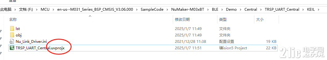

修改成扩展名加x的,这样会强迫KEIL识别为KEIL5工程

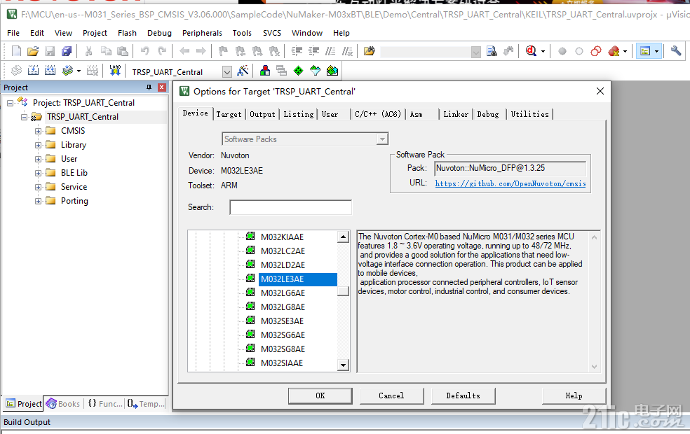

 楼主| heisexingqisi 发表于 2025-1-7 11:55 | 显示全部楼层
经过这么个简单操作,还真识别出来了
