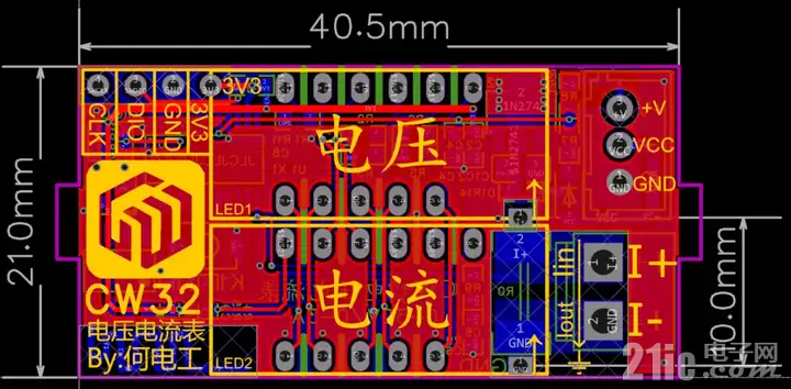

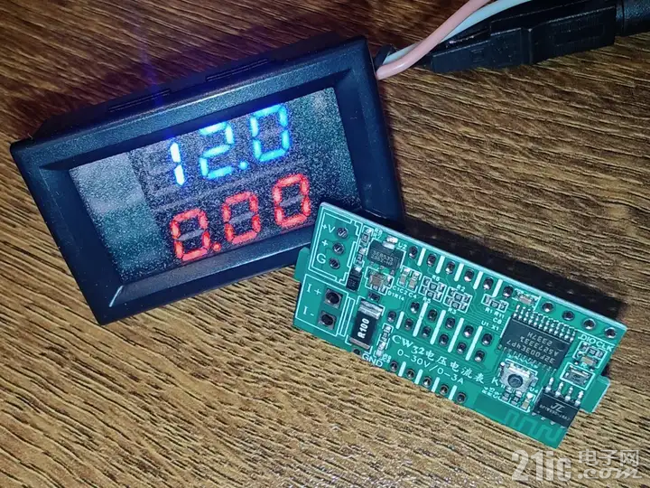

产品实物:

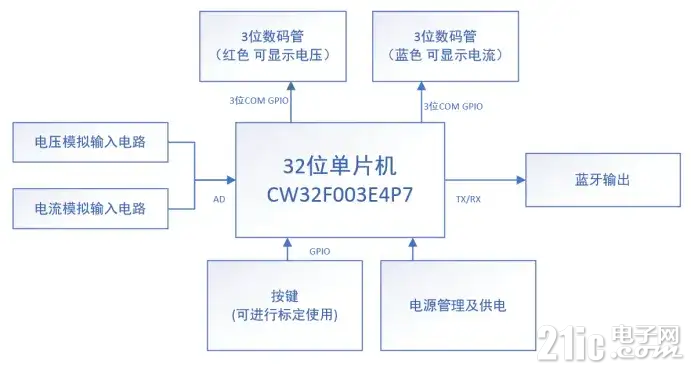

二、主控MCU选择
本方案采用CW32F003E4P7芯片片作为核心控制单元,负责整个系统的数据处理和控制。

三、方案组成框图设计

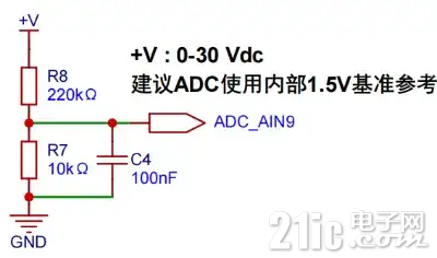

1.电压检测:
通过适当的分压电路,将待测电压降低到CW32芯片可接受的范围内,然后接入CW32的ADC(模数转换器)进行数字化处理。数字电压电流表的采样电路原理图如下图所示,
分压电阻为220K+10K,因此分压比例为22:1。
如果使用1.5V作为参考电压,根据R8和R7的阻值配比可以得到最高采样电压为:
1.5 / 10 * (220 + 10)= 34.5V因此可以满足33V的输入范围要求。如果在实际使用中,需要测量的电压或高于模块33V的设计电压,可以选择更换分压电阻或通过修改基准电压来实现更大量程的电压测量范围。考虑到被测电源可能存在波动,在电路设计时,在低侧分压电阻上并联了0.1uF的滤波电容提高测量稳定性。另外,在产品设计中,考虑精度问题,电阻选择千分之一精度。

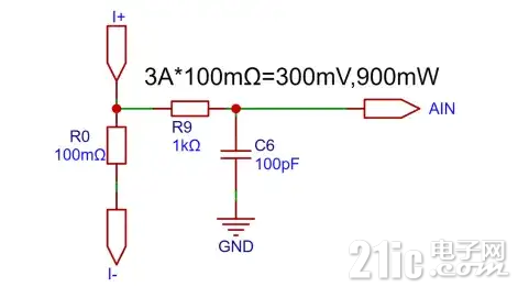

2. 电流检测:
采用低侧电流采样电路进行电流检测,采样电路的低侧与表头供地。
本项目设计的采样电流为3A,选择的采样电阻为100mΩ。
采样选型主要需要参考以下几个方面:
设计测量电流的最大值,本项目中为3A;
(1) 检流电阻带来的压差,一般不建议超过0.5V;
(2) 检流电阻的功耗,应当根据该参数选择合适的封装,本项目考虑到PCB尺寸,选择了2512封装;
(3) 检流电阻上电压的放大倍数:本项目中没有使用放大电路,因此倍率为1。
随后便可以通过以上参数计算出检流的阻值选择:
(1) 由于本项目没有使用放大电路,因此需要选择更大的采样电阻获得更高的被测电压以便于进行测量;
(2) 考虑到更大的电阻会带来更大的压差、更高的功耗,因此也不能无限制的选择更大的电阻;
(3) 本项目选用了2512封装的电阻,对应的温升功率为1W。

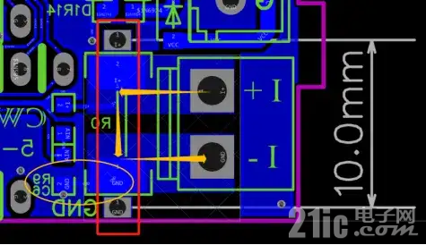

综合以上数据,本项目选择了100mΩ的检流电阻,根据公式可以计算出3A*100mΩ=300mV,900mW。表头在设计时考虑到了贴片采样电阻不能够应对不同的使用环境,尤其是电流较大的场景,因此预留了10mm间距的康铜丝直插焊盘,可以更具实际使用场景,使用康铜丝替换贴片采样电阻。下图中红色方框框选出的即是康铜丝焊接焊盘。

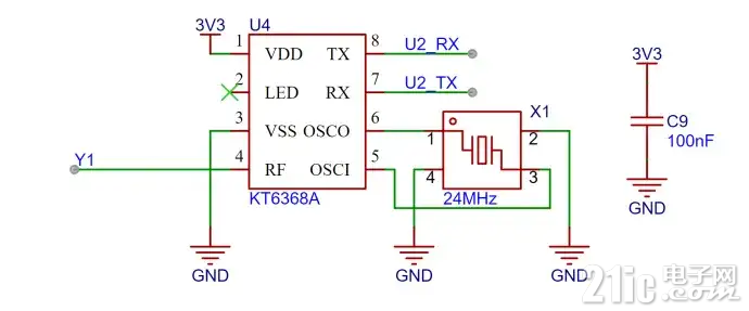

3. 蓝牙通讯电路:
使用KT6368A作为蓝牙主控芯片。
只需要通过蓝牙进行数据透传,也就是通过蓝牙把数据发送出去,便于用户通过手机或电脑对被测电压电流进行无线监控,不需要其他复杂功能,因此本项目中选择了外围电路极其简单的KT6368A,只需要使用单芯片+晶振便可实现BLE通信,同时该芯片为双模芯片,还可以支持SPP通信。
为了降低项目成本,模块采用了PCB板载天线替代外接天线或陶瓷天线,在室内环境依旧可以保持良好的通信效果,若实际使用场景对通信距离有要求,可根据实际情况改为不同的天线类型。

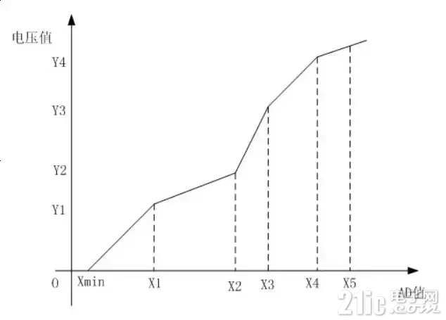

4. 数据标定:

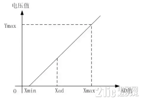

标定是通过测量标准器的偏差来补偿仪器系统误差,从而改善仪器或系统准确度、精度的操作。为了提高电压电流表在测量时的测量精度和准确度,需要对电压电流进行标定校准。
常见的标定原理如下:
假设一个采样系统,AD部分可以得到数字量,对应的物理量为电压(或电流);
① 若在“零点”标定一个AD值点Xmin,在“最大处”标定一个AD值点Xmax,根据“两点成一条直线”的原理,可以得到一条由零点和最大点连起来的一条直线,这条直线的斜率k很容易求得,然后套如直线方程求解每一个点X(AD采样值),可以得到该AD值对应的物理量(电压值):
上图中的斜率k:
k =(Ymax-Ymin)/(Xmax-Xmin)
(因为第一点为“零点”,故上面的Ymin = 0)所以,上图中任一点的AD值对应的物理量:
y = k×(Xad- Xmin)+0
② 上面的算法只是在“零点”和“最大点”之间做了标定,如果使用中间的AD采样值会带来很大的对应物理量的误差,解决的办法是多插入一些标定点。
如下图,分别插入了标定点(x1,y1)、(x2,y2)、(x3,y3)、(x4,y4) 四个点:
这样将获得不再是一条直线,而是一条“折现”(相当于分段处理),若欲求解落在x1和x2之间一点Xad值对应的电压值:y = k×(Xad– X1)+ y1由上看出,中间插入的“标定点”越多,得到物理值“精度”越高。在电压电流表测量可以使用“电压电流标定板”“万用表”等配合适合,对采集的电压电流进行标定处理。标定点越多,测量越精确。参考例程中,使用了3点标定。其中,电压标定点为0V、5V、15V。电流标定点为0A、0.5A、1.5A。

小夏天的大西瓜 发表于 2025-1-8 21:06 | 显示全部楼层
电流采样具体是如何实现的原理图?
