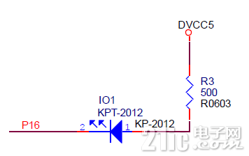

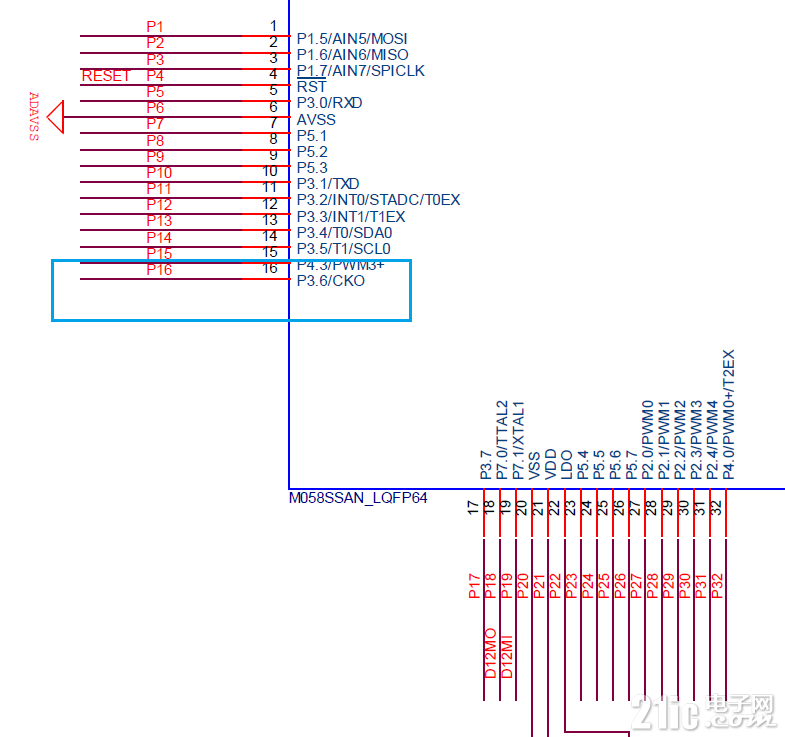

 楼主| yiyigirl2014 发表于 2025-1-8 11:59 | 显示全部楼层 |阅读模式
原理图如下
由原理图可知LED在P3.6引脚上,低电平点亮LED。下面是BSP自带的例子
