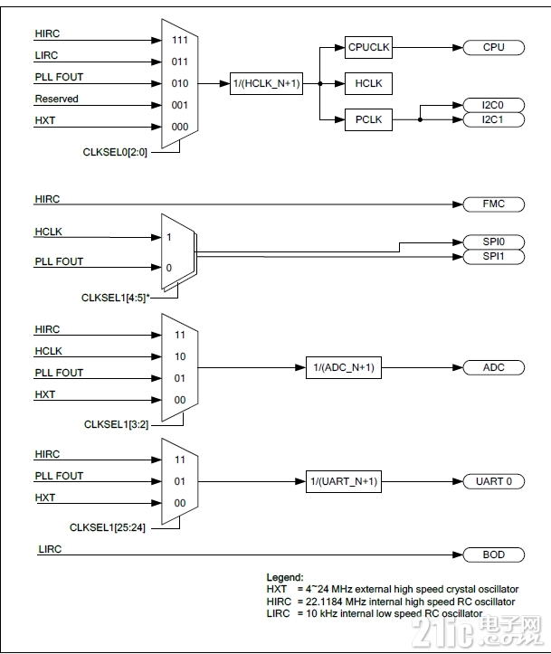

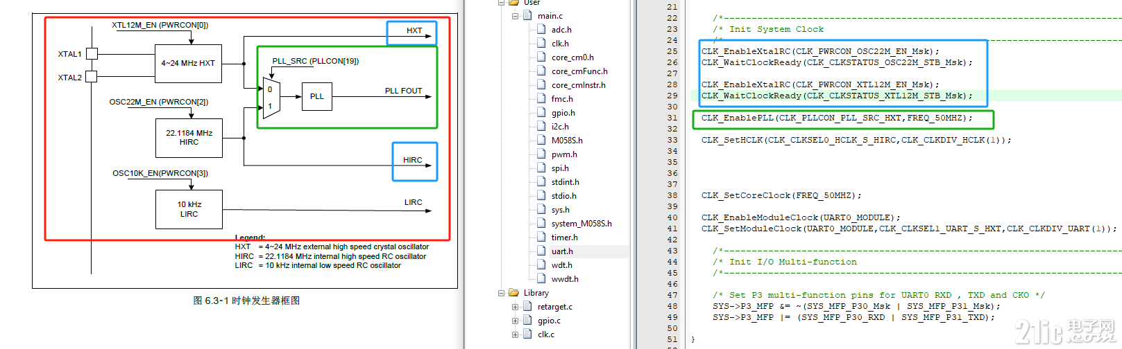

根据手册的时钟顺序,应该是先配置时钟源,是选择内部RC还是选择外部晶振,或者都配置上。
另外就是PLL,使能了PLL的同时要选择PLL从谁那获取PLL的时钟源。
上面对应的就是使能相关的时钟源。
然后就是这个,注意到有个HCLK,CPUCLK,PCLK,这三个都是从同一个地方分出来,其实是同一个时钟到了三个不同的目的地。
其实他们是同一个时钟信号。所以库函数中定义获取这三个时钟的是同一个操作
  1. uint32_t CLK_GetHCLKFreq(void)
  3.     SystemCoreClockUpdate();
  4.     return SystemCoreClock;
  5. }
  6. /**
  7.   * [url=home.php?mod=space&uid=247401]@brief[/url]      Get PCLK frequency
  8.   * @param      None
  9.   * [url=home.php?mod=space&uid=266161]@return[/url]     PCLK frequency
  10.   * [url=home.php?mod=space&uid=1543424]@Details[/url]    This function get PCLK frequency. The frequency unit is Hz.
  11.   */
  12. uint32_t CLK_GetPCLKFreq(void)
  13. {
  14.     SystemCoreClockUpdate();
  15.     return SystemCoreClock;
  16. }
  17. /**
  18.   * @brief      Get CPU frequency
  19.   * @param      None
  20.   * @return     CPU frequency
  21.   * @details    This function get CPU frequency. The frequency unit is Hz.
  22.   */
  23. uint32_t CLK_GetCPUFreq(void)
  24. {
  25.     SystemCoreClockUpdate();
  26.     return SystemCoreClock;
  27. }
明白了这个就知道如何配置HCLK了,其实就是选择HCLK的时钟源与分频
  1. CLK_SetHCLK(CLK_CLKSEL0_HCLK_S_HIRC,CLK_CLKDIV_HCLK(1));
最后就是各个模块的时钟使能与配置了。
比如串口0,串口0有三个可选的时钟源,HIRC,HXT,PLL
  1. CLK_EnableModuleClock(UART0_MODULE);
  2.         CLK_SetModuleClock(UART0_MODULE,CLK_CLKSEL1_UART_S_HXT,CLK_CLKDIV_UART(1));
