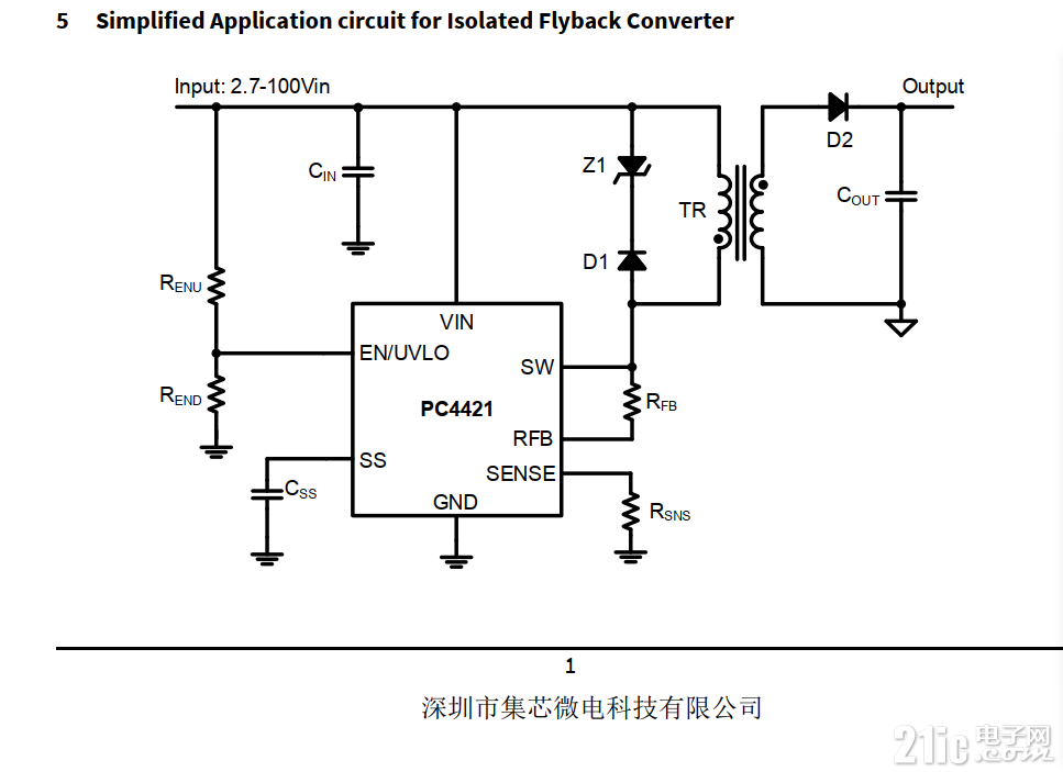

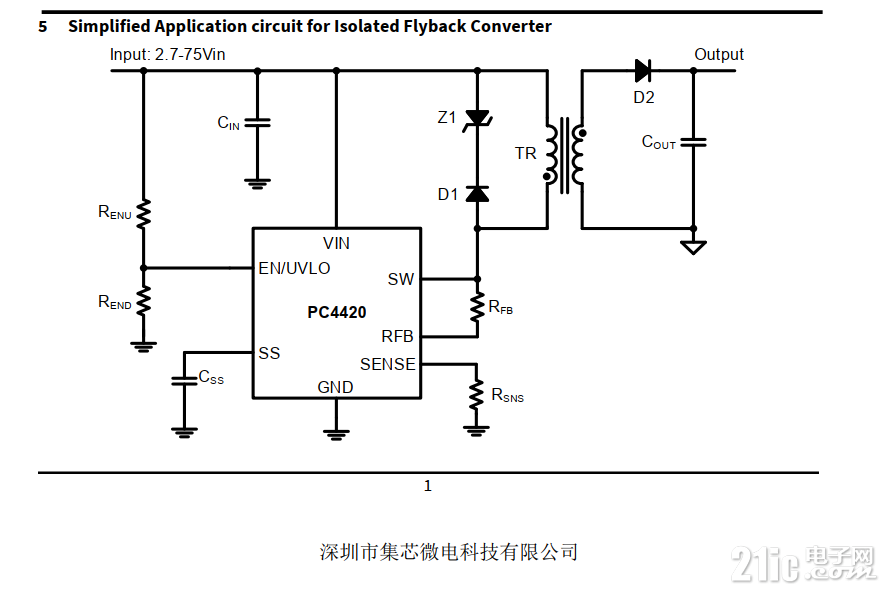

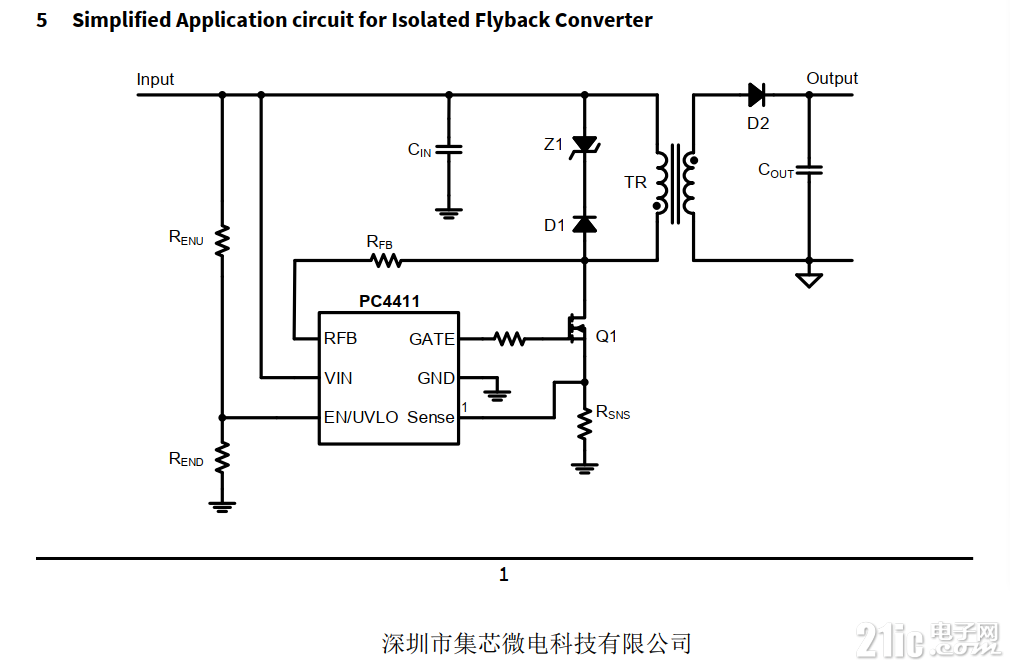

PC4411是一个隔离的反激式控制器在宽输入电压下具有高效率范围为2.7V至100V。它直接测量初级侧反激输出电压波形,不需要光耦合器或第三方用于调节的绕组。设置输出只需要一个电阻器电压。PC4411提供5V栅极驱动驱动外部N沟道MOSFET的电压GaN。内部补偿和软启动函数减少了外部组件。保持高效率并使输出电压纹波最小化PC4411在轻载时以DCM模式运行。PC4411具有欠压锁定(UVLO)功能)短路保护(SCP)及以上温度保护(OTP)以帮助设备安全可靠地运行。PC4411采用6引脚TSOT-23封装
特征:
•2.7V至100V的宽输入电压范围
•用于N沟道MOSFET或GaN的5V栅极驱动电压的栅极驱动器
•使用单个外部电阻器设置VOUT
•无光耦合器或第三绕组VOUT调节所需的变压器
•轻载模式下的高效率(DCM)
•低输入静态电流
•内部补偿和软启动功能
•关闭并启用控制
•内置UVLO和短路保护
•过电流和过温度保护
•6导联TSOT-23封装
应用:
•工业、电信用隔离电源设备
•暖通空调系统
•通用反激、降压-升压、降压转换器
•监控摄像头应用
