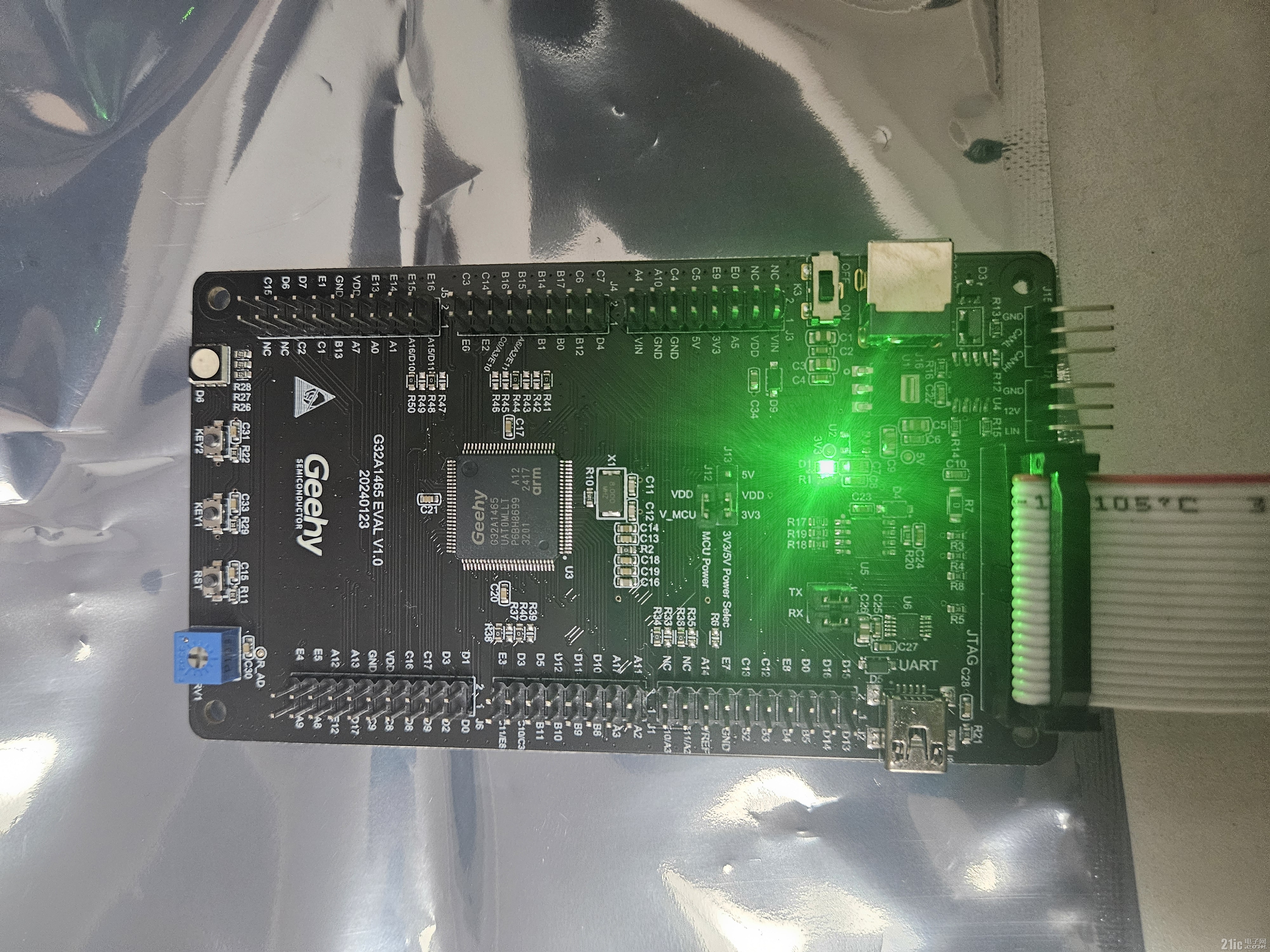

收到官方发来的评估板,第一时间拆开
说明书中提示免费提供autosar相关资料,咨询厂家后,好像要符合条件才提供支持二、环境搭建

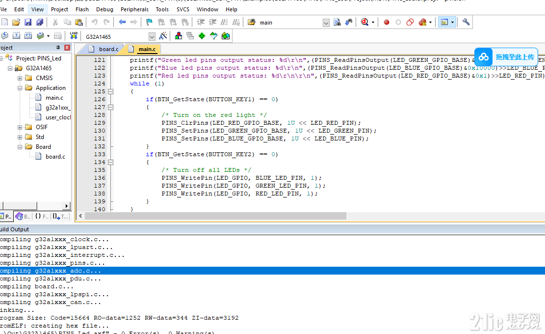

解压厂家提供的压缩保,先安装G32A1xxx_SDK_V1.1\Package\Geehy.G32A1xxx_DFP.1.0.1.pack里面的pack升级包,直接example打开例程进行编译

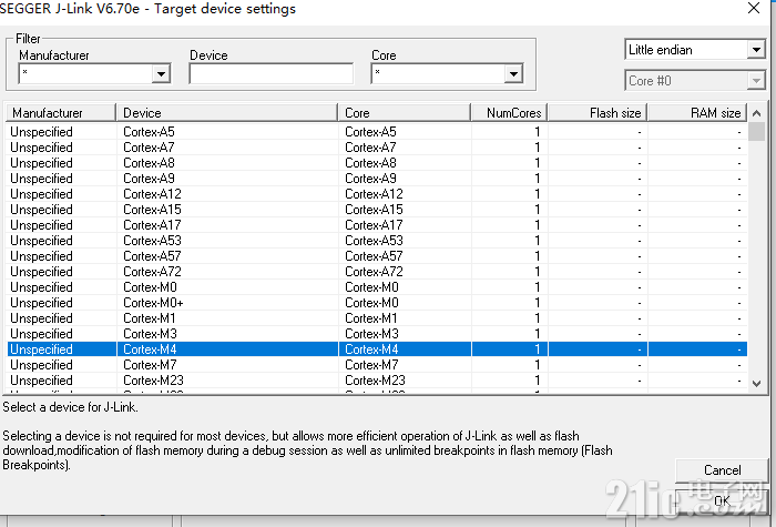

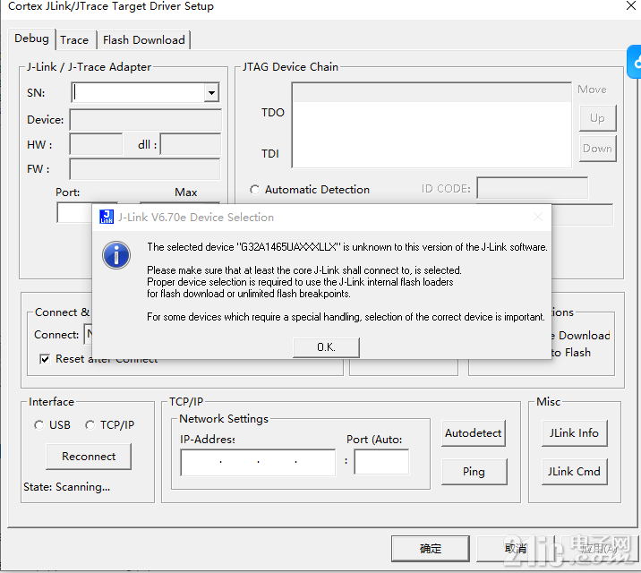

编译通过后,连接jlink,提示配置jlink环境,选择cortex-m4
点击download烧录
ForgottenRealm 发表于 2025-1-21 10:46 | 显示全部楼层
用DAP烧录器应该不用选择内核吧
