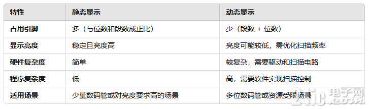

 楼主| huangcunxiake 发表于 2025-1-23 14:50 | 显示全部楼层
对比总结
应用场景
静态显示:
少量数码管(如单个或2位数码管)。
对亮度要求高,或单片机I/O引脚资源充裕的场景。
动态显示:
多位数码管显示(如4位、8位或更多)。
单片机I/O引脚有限的场景。
需要通过软件灵活控制的场景。
实现建议
对于少量数码管,可以直接使用静态显示,方便快捷。
如果需要控制多个数码管,建议使用动态显示方式,并搭配硬件扫描芯片(如74HC595或TM1637)以进一步简化控制复杂度。
