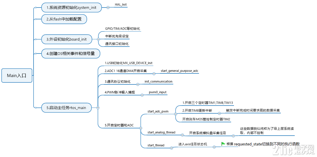

代码框架:
代码大致流程:
主流程最终会进入axis的状态机
实时的闭环控制是在TIM8中断函数中进行的。
