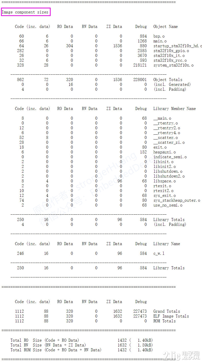

5、Image component sizes:存储组成大小
配置中需勾选:Size Info
Image component sizes:存储组成大小,其实主要就是对模块进行汇总存储大小信息。
这一章节内容相信大家都能理解,我们编译工程后,在编译窗口一般会看到类似如下一段信息:
Program Size: Code=1112 RO-data=320 RW-data=0 ZI-data=1632
Code:指代码的大小;
Ro-data:指除了内联数据(inline data)之外的常量数据;
RW-data:指可读写(RW)、已初始化的变量数据;
ZI-data:指未初始化(ZI)的变量数据;
提醒:
A. Code、Ro-data:位于FLASH中;
B. RW-data、ZI-data:位于RAM中;
C. RW-data已初始化的数据会存储在Flash中,上电会从FLASH搬移至RAM。
关系如下:
RO  Size = Code + RO Data
RW  Size = RW Data + ZI Data
ROM Size = Code + RO Data + RW Data
