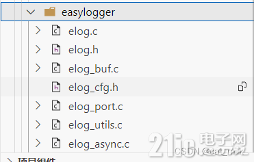

代码

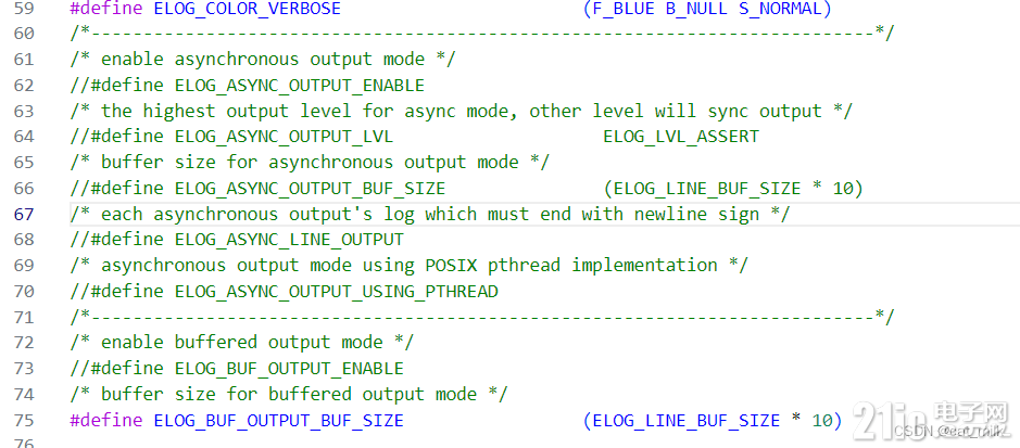

将elog_cfg.h 配置文件中的异步输出和 缓冲输出 屏蔽
