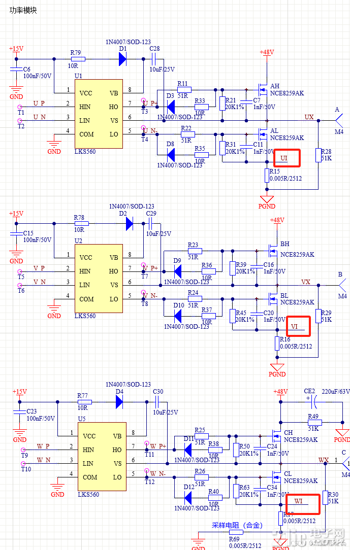

运放&ADC
         (1).运放
         (2).ADC

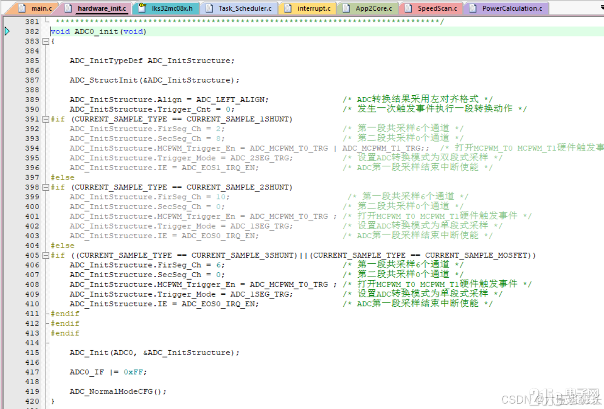

ADC采样使用左对齐的形式,因为只要12位,外面可以用一个无符号的16位变量来存储,加上对于符号位,负是是已补码方式存储,所以更加方便
 楼主| 梅花香自123 发表于 2025-1-31 02:23 | 显示全部楼层
 楼主| 梅花香自123 发表于 2025-1-31 02:26 | 显示全部楼层
触发事件执行转换动作,用来降频率
