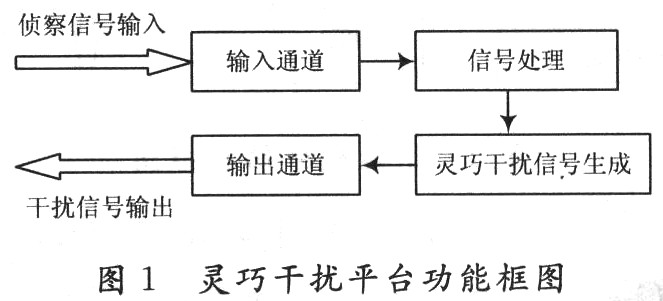

    平台功能框图如图1所示。
    其中,输入通道功能包括:A/D变换、数字下变频;信号处理功能主要有:信号载频估计、参数估计、调制识别、解调、编码识别等;灵巧干扰信号生成单元根据信号处理单元得到的信号参数生成干扰信号;输出通道与输入通道对应,将产生的干扰信号变换到相应的中频发出。

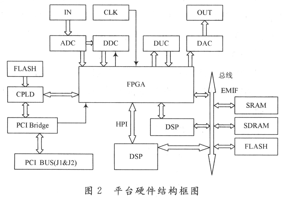

    根据灵巧干扰平台功能要求,平台硬件结构如图2所示。
    该平台采用CPCI结构,主要由A/D,D/A转换及DDC,DUC模块、DSP信号处理模块、CPCI总线接口、FPGA高速数字传输、存储器、PCI桥模块、CPLD模块等几部分组成。主要特性如下:
    (1)单通道14 b分辨率,150 MSPS采样率的高速带宽ADC AD9254。
    (2)宽带数字正交下变频DDC芯片AD6636,支持抽取与滤波。
    (3)单通道14 b分辨率,300 MSPS采样率的高速宽带DAC AD9755。
    (4)宽带数字正交上下变频DUC芯片GC5016,支持抽取与滤波。
    (5)处理器之间(包括两片TMS320C6713 DSP芯片与一片Xilinx Virtex 4 FPGA芯片)实现了多种灵活的高速实时数据传输与交换通道。
    (6)CPCI总线兼容PCI 2.2 64位/66 MHz,支持Master(DMA)/Target burst模式。

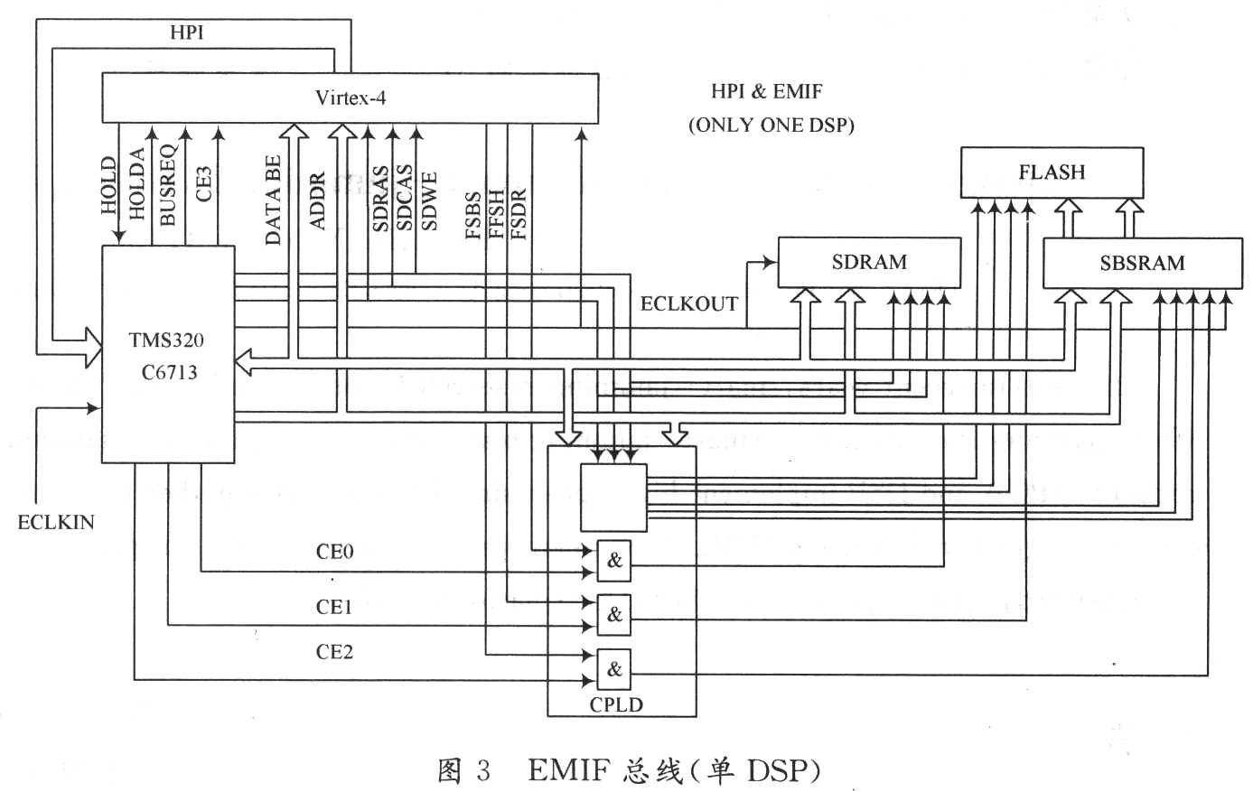

    FPGA和DSP协同完成信号处理功能,这里重点说明其协同原理(见图3)。
    FPGA与DSP主要通过共享EMIF总线上的存储空间进行数据交换。存储器包括:共128 MB的SDRAM,512 KB的SBSRAM,8 MB的非易失FLASH,它将大大提高数字信号的传输与处理速度。DSP外部总线EMIF各种存储器及设备资源分配如下:CE0(SDRAM),CE1 (FLASH),CE2(SRAM),CE3(FPGA)。资源分配由FPGA和DSP依靠申请总线决定,因此可以通过重新编程加以修改。对于C671 3来说,EMIF总线为32位,时钟最高为100 MHz,因此总线的数据吞吐率最高为400 MB/s。为了提高总线效率,设计中FPGA与DSP都可以独立访问:EMIF总线上的存储空间,但不能同时访问。FPGA作为EMIF总线设备之一,与 SDRAM,SB-SRAM共享数据与地址总线。同时,FPGA也是EMIF总线主设备之一,与DSP共同管理EMIF总线。也就是说,FPGA也可以主动发起访问SDRAM,SBSRAM。因此,FPGA与DSP共享EMIF总线上所有的存储空间。在默认状态下,由DSP管理EMIF总线。FPGA通过使能HOLD控制线向DSP申请总线,DSP在处理完当前任务后,响应请求,以HOLDA控制线使能作为回应,并将自己所有EMIF管脚置为高阻。这时, FP-GA就可以接管EMIF总线,进行相应的操作。FPGA与DSP进行数据交换的另一种方式是通过HPI(主机口)。TM$320C6713的HPI 是一个16 b宽的并行端口。FPGA作为HPI主设备与DSP的HPI相连,掌管着该端口的主控权,通过HPI直接访问TMS320(26713的存储空间和外围设备。
2.2 平台软件设计
    本设计中,FPGA不仅需要与DSP协同工作,完成对侦察信号的处理,同时负责对整个平台的控制。信号处理板上与FPGA通讯的接口有:AD/DDC接口、DA/DUC接口、DSP接口、RAM(SRAM/SDRAM)接口及CPCI接口。 FPGA要实现与这些接口的通讯,并协调各接口之间的工作时序,调度各接口之间的数据流向。
