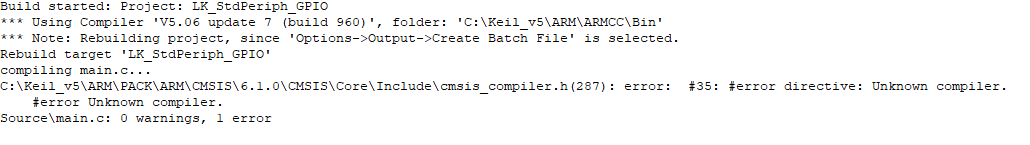

 楼主| fenglingcj 发表于 2025-2-5 20:21 | 显示全部楼层 |阅读模式
会出现下列问题:
我的keil里面没有添加宏定义,跟这个有关吗?

 楼主| fenglingcj 发表于 2025-2-11 14:31 | 显示全部楼层
感谢指点,问题已经找到了,ARM编译器之前用的v5的,换成v6就行了
