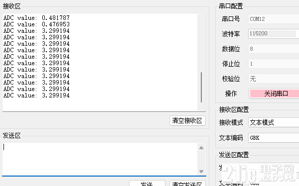

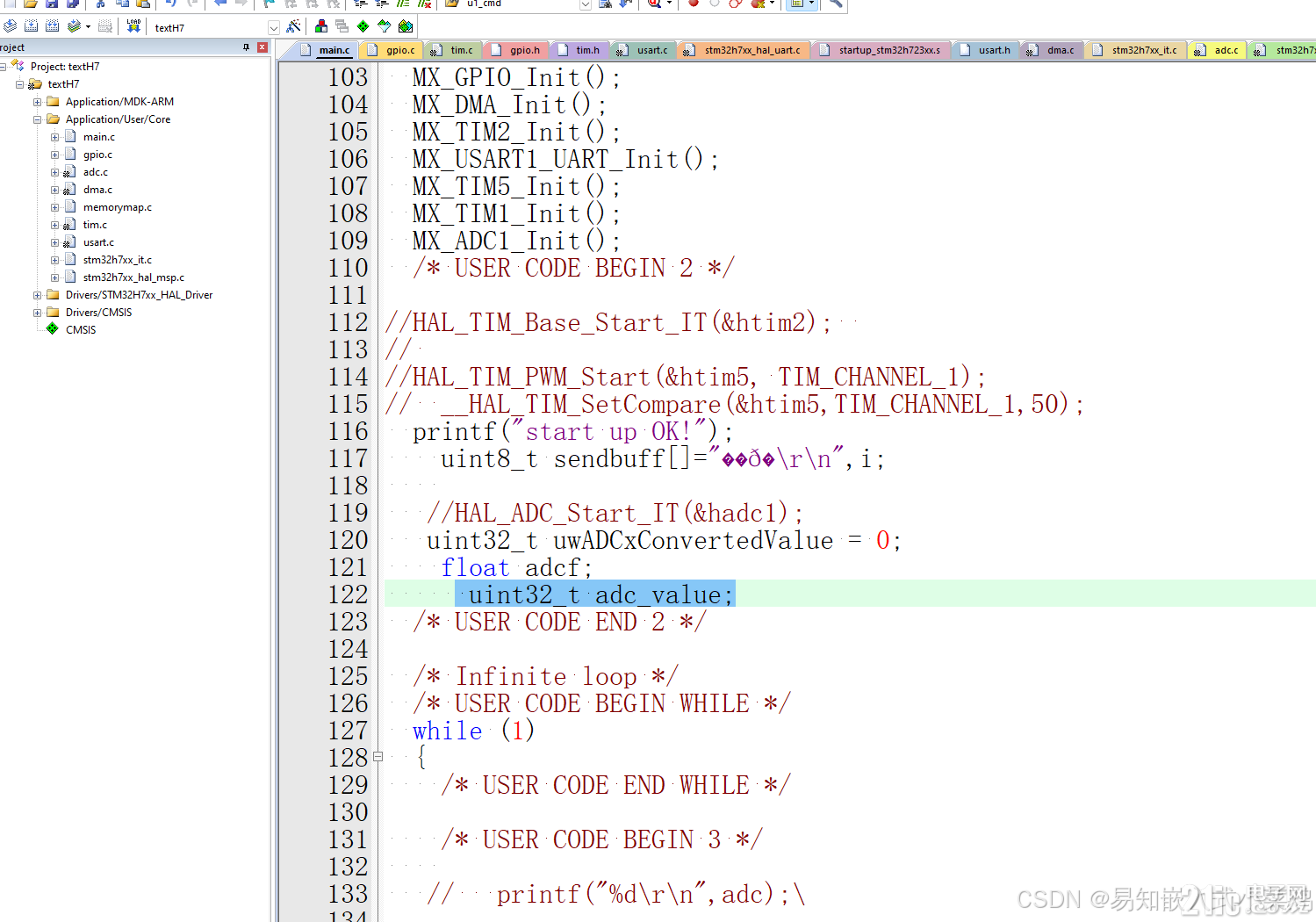

单通道连续采样
STM32CubeMX配置
按参数配置就好
keil代码编写

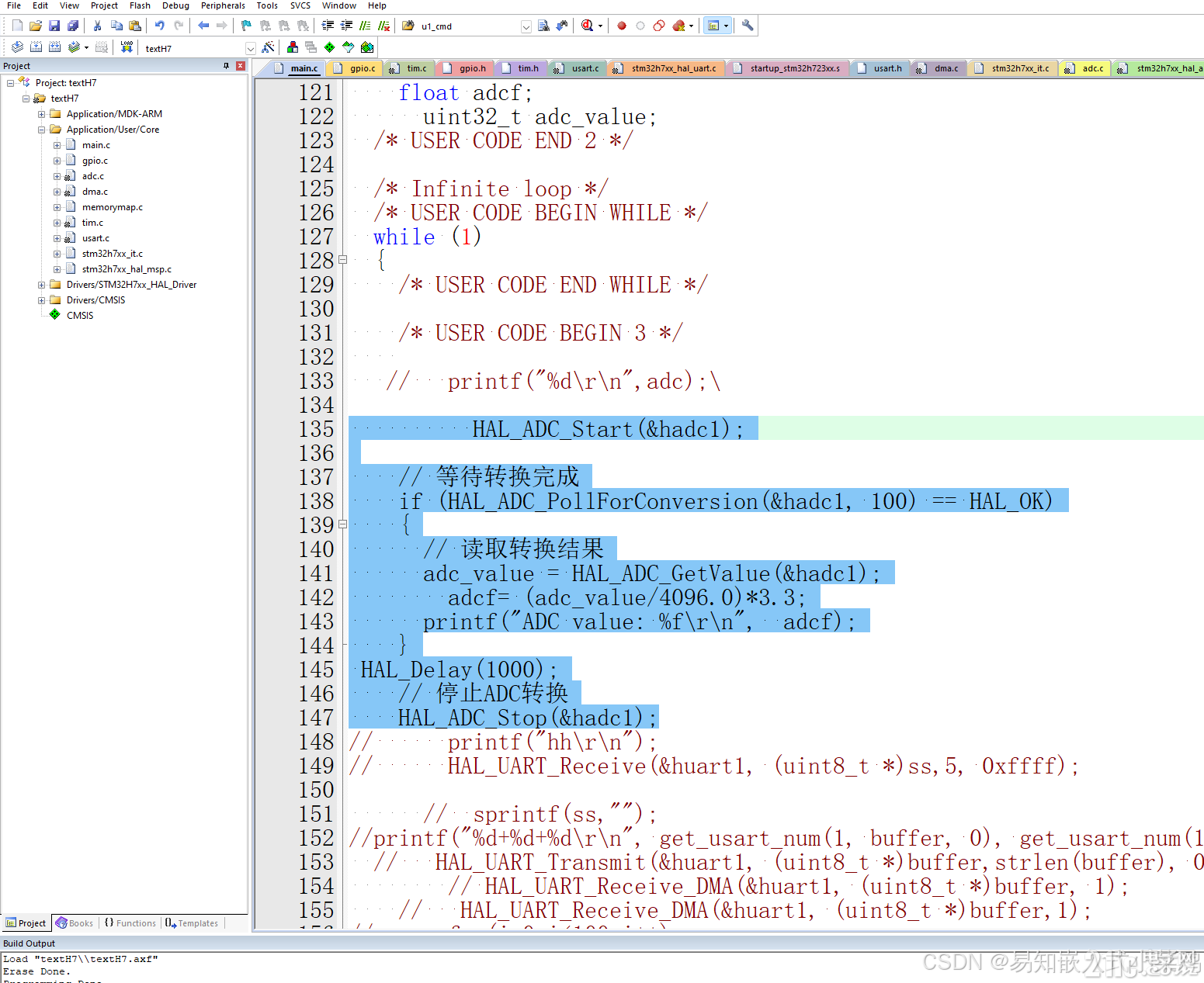

定义变量
uint32_t adc_value;
采集
          HAL_ADC_Start(&hadc1);
    // 等待转换完成
    if (HAL_ADC_PollForConversion(&hadc1, 100) == HAL_OK)
      // 读取转换结果
      adc_value = HAL_ADC_GetValue(&hadc1);
        adcf= (adc_value/4096.0)*3.3;
      printf("ADC value: %f\r\n",  adcf);
HAL_Delay(1000);
    // 停止ADC转换
    HAL_ADC_Stop(&hadc1);

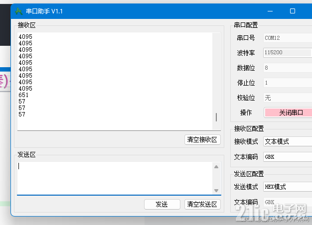

0V和3.3V的结果

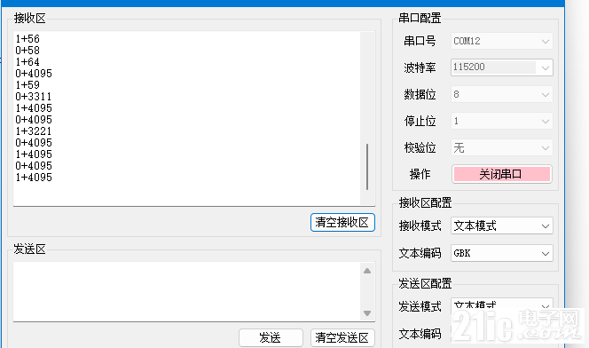

多通道连续采样
STM32Cubemx配置
下面那里确定好通道
keil代码编写

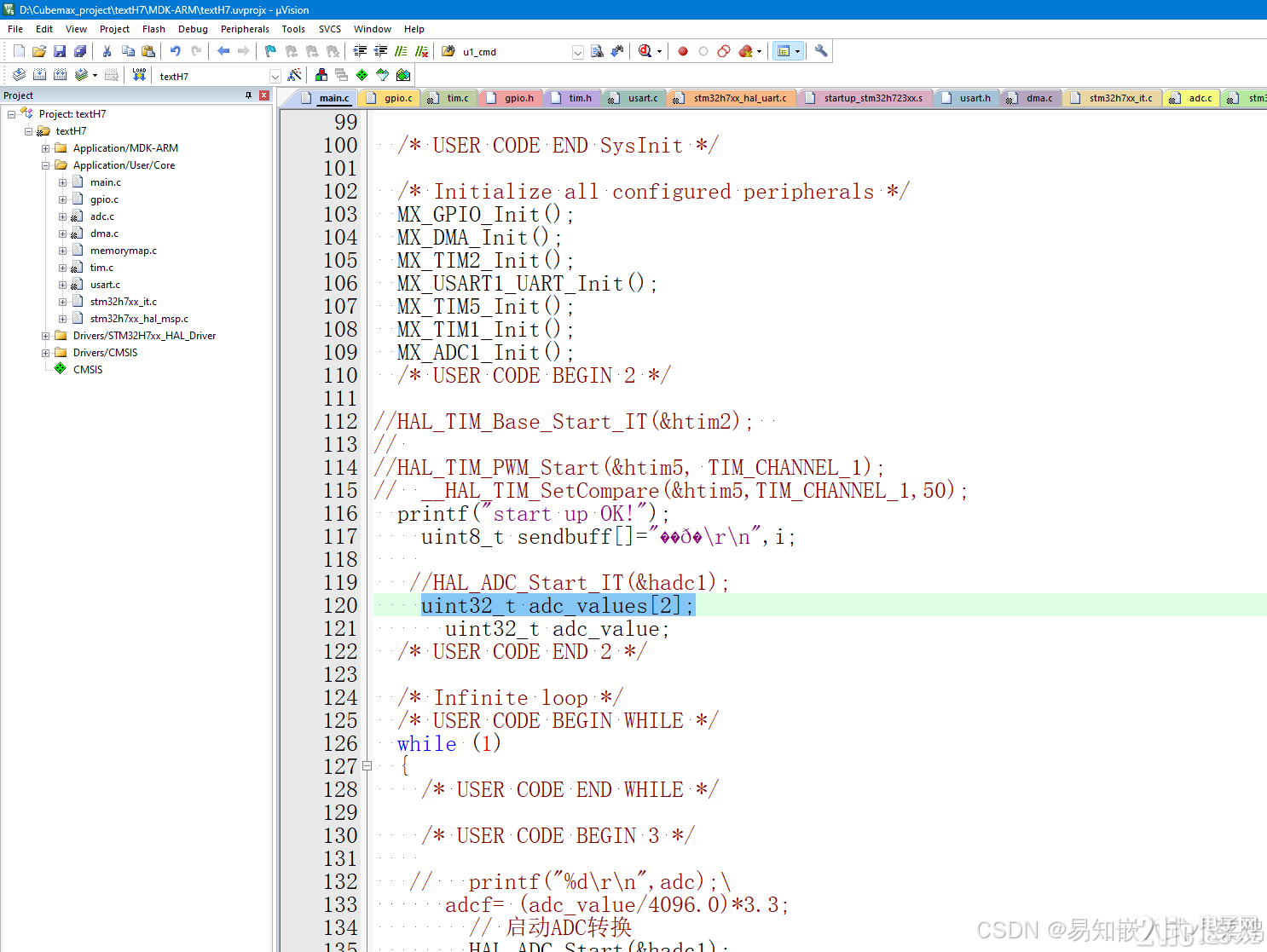

定义变量
uint32_t adc_values[2];
采集代码
        // 等待所有通道转换完成
       HAL_ADC_PollForConversion(&hadc1, 100) ;
            // 读取每个通道的转换结果
            for (i = 0; i <2; i++)
                adc_values = HAL_ADC_GetValue(&hadc1);
                printf("%d+%d\r\n", i, adc_values);
        // 停止ADC转换
        HAL_Delay(1000); // 延时1秒
结果验证

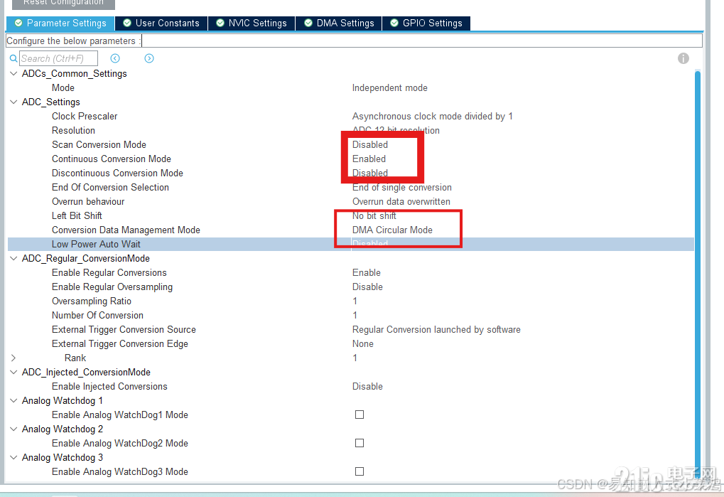

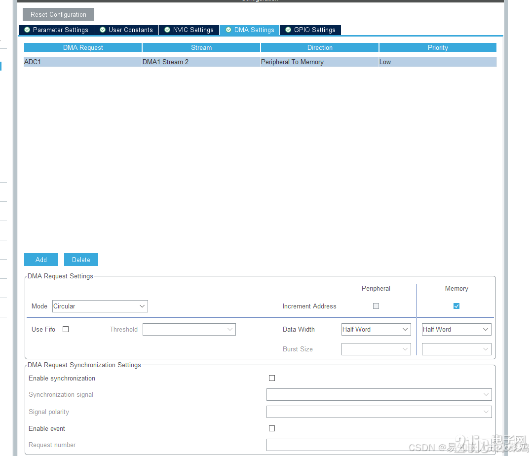

单通道ADC+DMA采样
STM32Cubemx配置

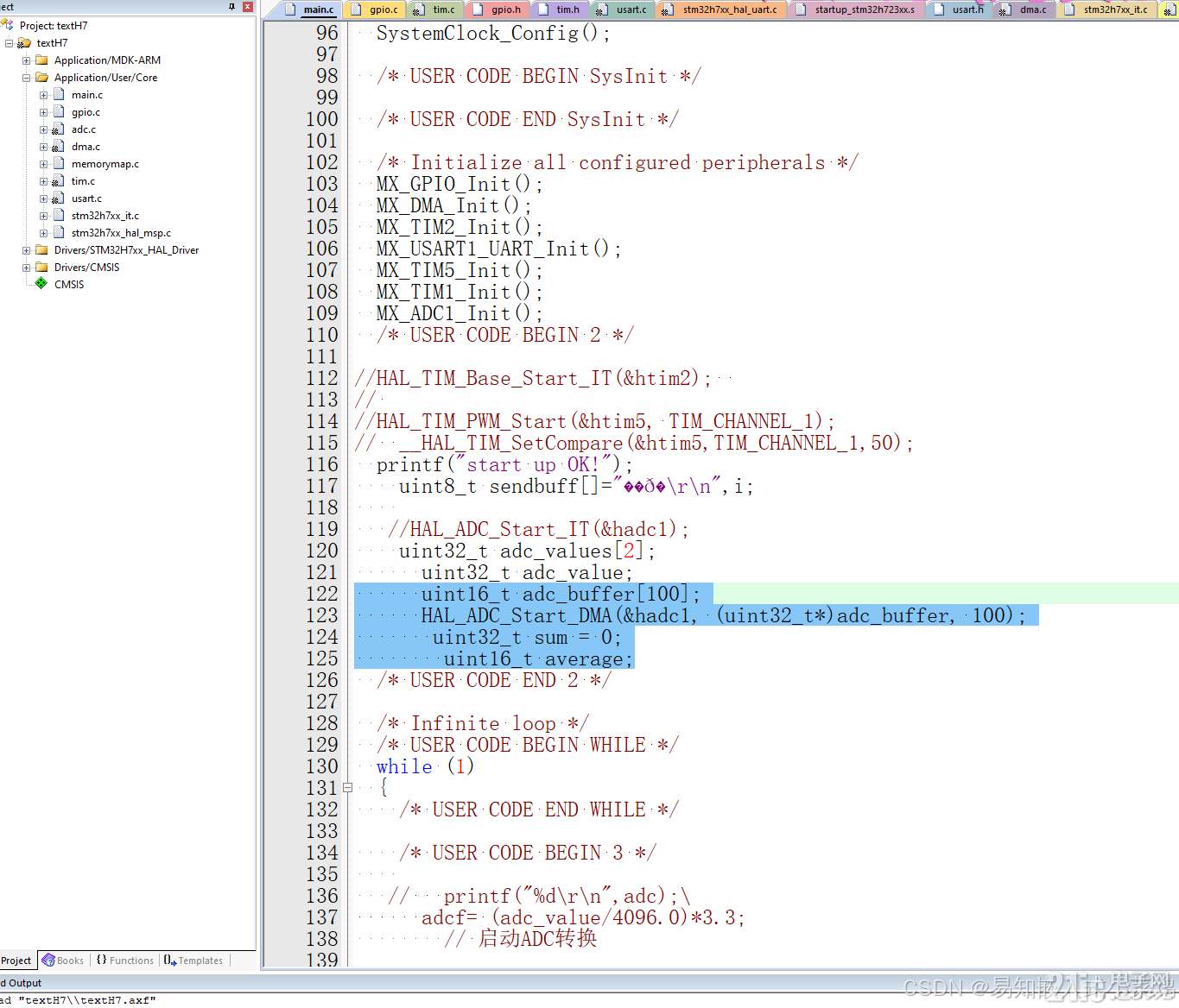

keil代码编写
定义并且加上去
uint16_t adc_buffer[100];
HAL_ADC_Start_DMA(&hadc1, (uint32_t*)adc_buffer, 100);
uint32_t sum = 0;
uint16_t average;
添加裸机循环
    for ( i = 0; i < 100; i++)
      sum += adc_buffer;
    average = sum / 100;
    printf("%d\r\n",average);
    sum = 0;
实现功能

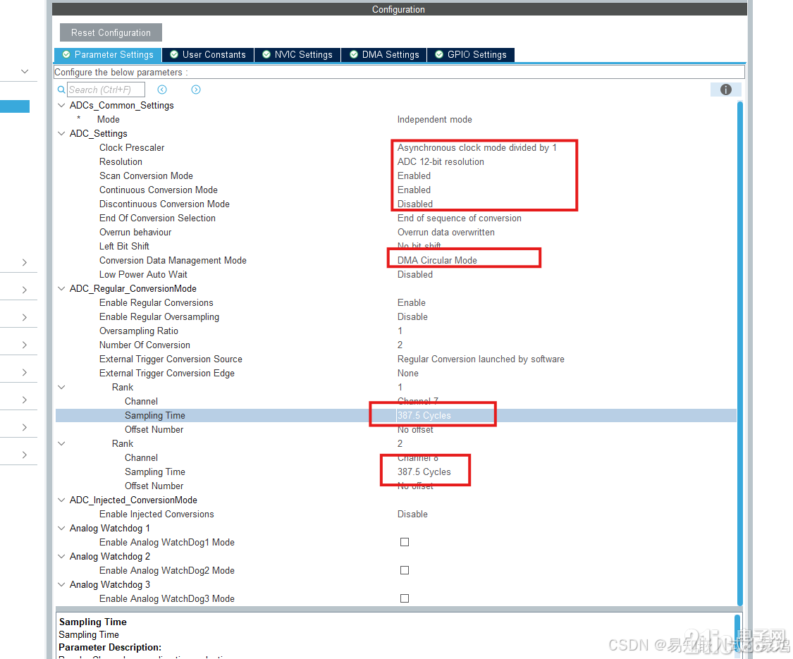

多通道ADC+采样
STM32Cubemx配置
采样时间放长一点,要不然会卡死

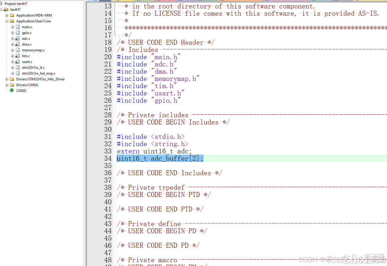

创建存储变量

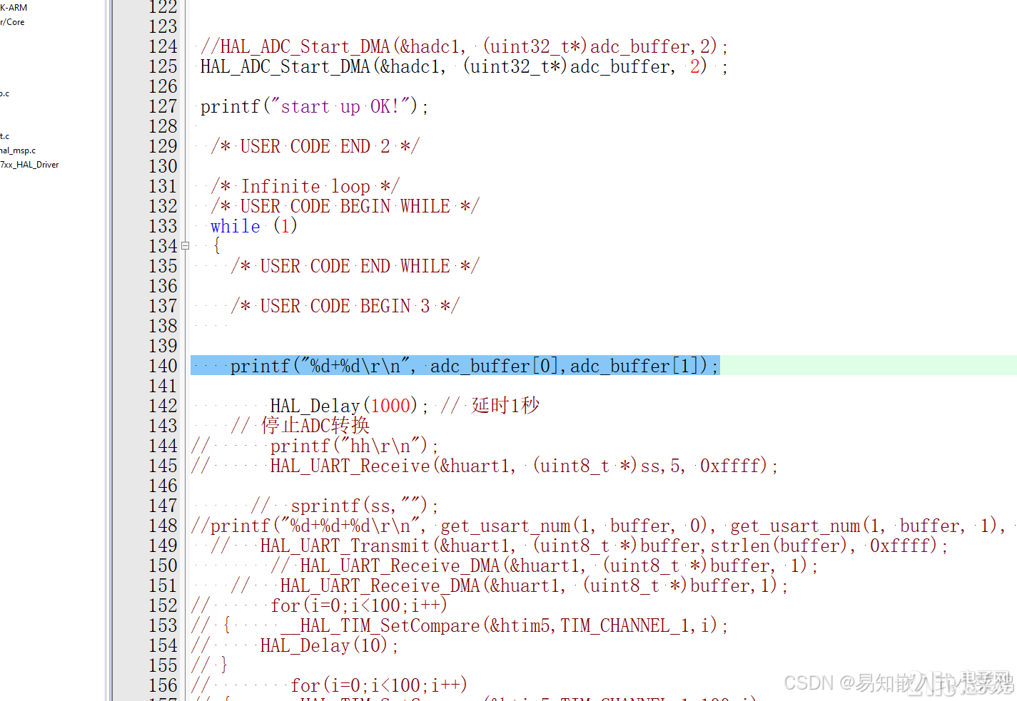

uint16_t adc_buffer[2];
初始化
HAL_ADC_Start_DMA(&hadc1, (uint32_t*)adc_buffer, 2) ;
采集代码

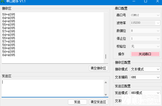

    printf("%d+%d\r\n", adc_buffer[0],adc_buffer[1]);
结果验证
