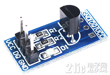

DS18B20 参考资料:
https://pan.baidu.com/s/12PtTZ8x602_XqnqFnq_Z6g
提取码:c77i

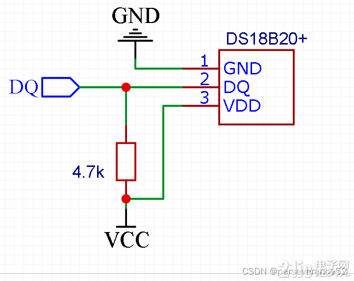

常见的驱动原理图:

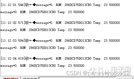

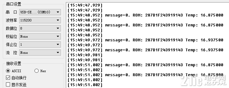

读取DS18B20 Memory Map数据效果:

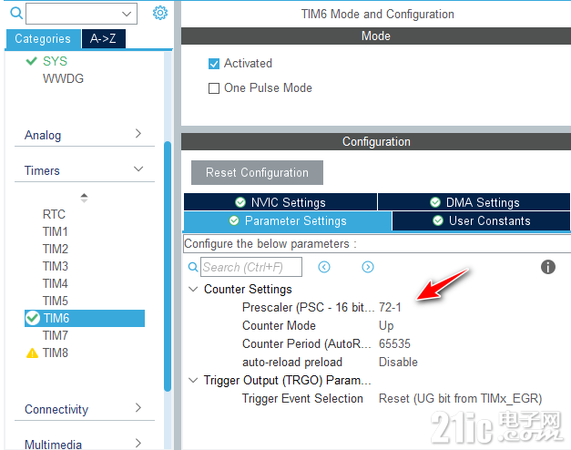

使用了一个基本定时器6,作为DS18B20时间基准用。

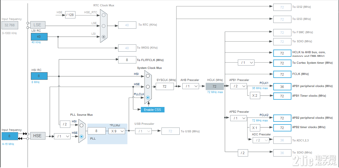

分频系数是根据所挂载的时钟总线决定的,定时器一般都是挂载在APB1或者APB2时钟总线上的,不同型号的STM32系列单片机主时钟频率不一样。像stm32F103主频72MHz,stm32f401主频84MHz,具体的分频系数根据主频来分即可。最终分的频率1MHz也就是1us周期.
时钟源

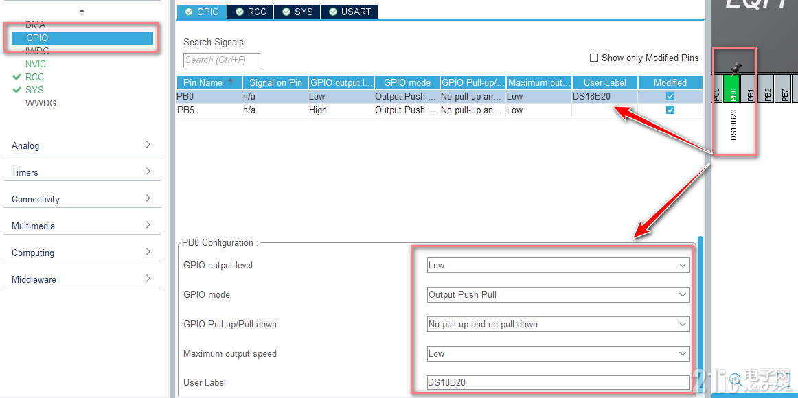

DS18B20引脚配置(注意给引脚添加名为DS18B20标签,方便导入ds18b20源文件之后,不用做任何代码修改)

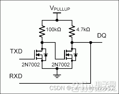

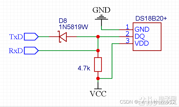

串口单线通讯读取DS18B20
原理实现介绍可以参考《爆改串口实现OneWire驱动DS18B20》
原理图如下:
或者:
缺点就是需要使用一个串口。经测试这种方式读取的温度,和其他方式读取的差异加到,需要修正。

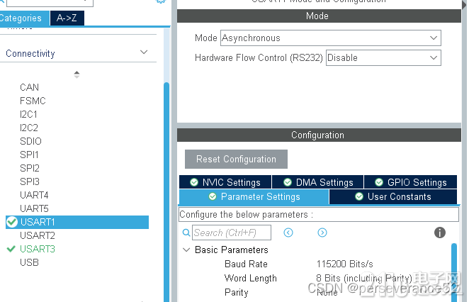

配置2个串口,一个串口用于查看打印信息,另一个用于与DS18B20通讯。
波特率都默认为115200,异步通讯方式
程序源码

测试效果:
