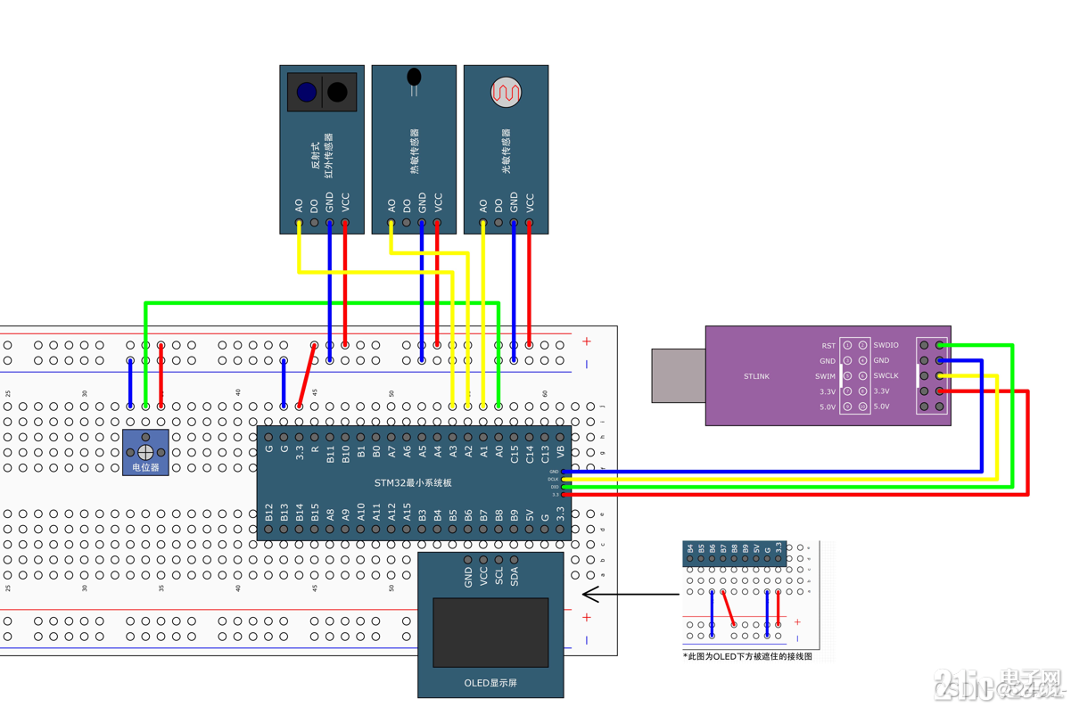

接线图

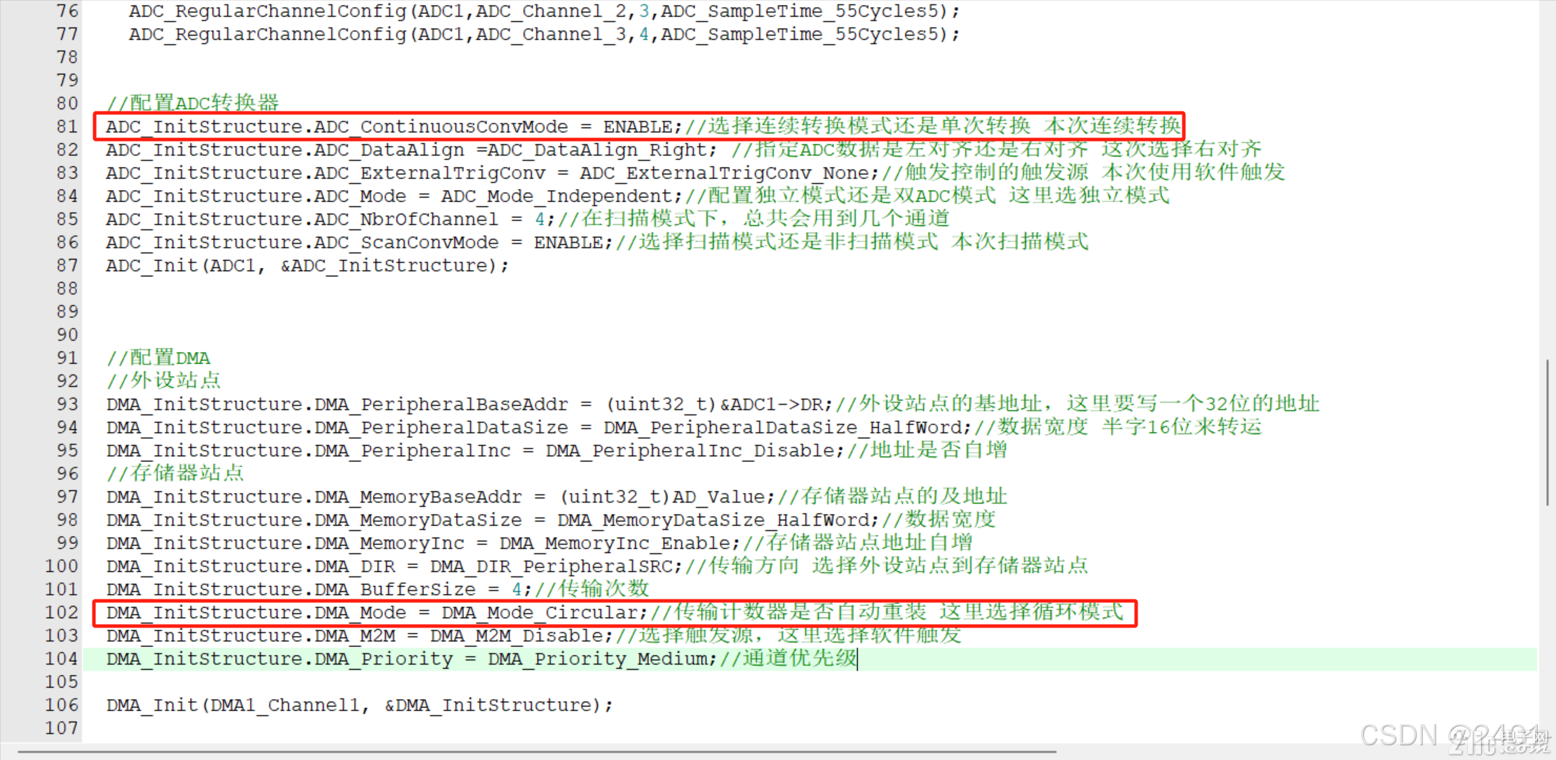

ADC连续扫描+DMA循环模式
在上一个函数的基础上修改几个参数,将ADC单次扫描改为连续扫描,DMA模式选择位循环模式,这种模式就不需要写功能函数了,主函数里直接可以用

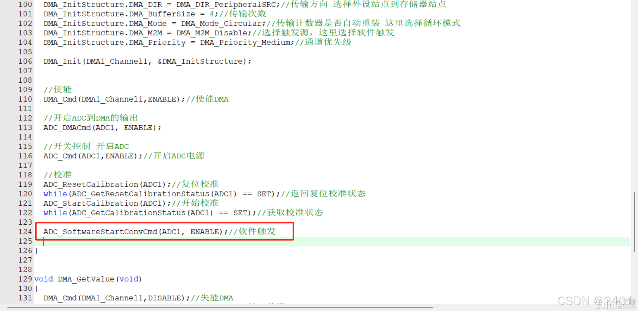

将ADC触发放到最后

        ADC_InitStructure.ADC_ContinuousConvMode = ENABLE;//选择连续转换模式还是单次转换 本次连续转换

        DMA_InitStructure.DMA_Mode = DMA_Mode_Circular;//传输计数器是否自动重装 这里选择循环模式

        ADC_SoftwareStartConvCmd(ADC1, ENABLE);//软件触发
