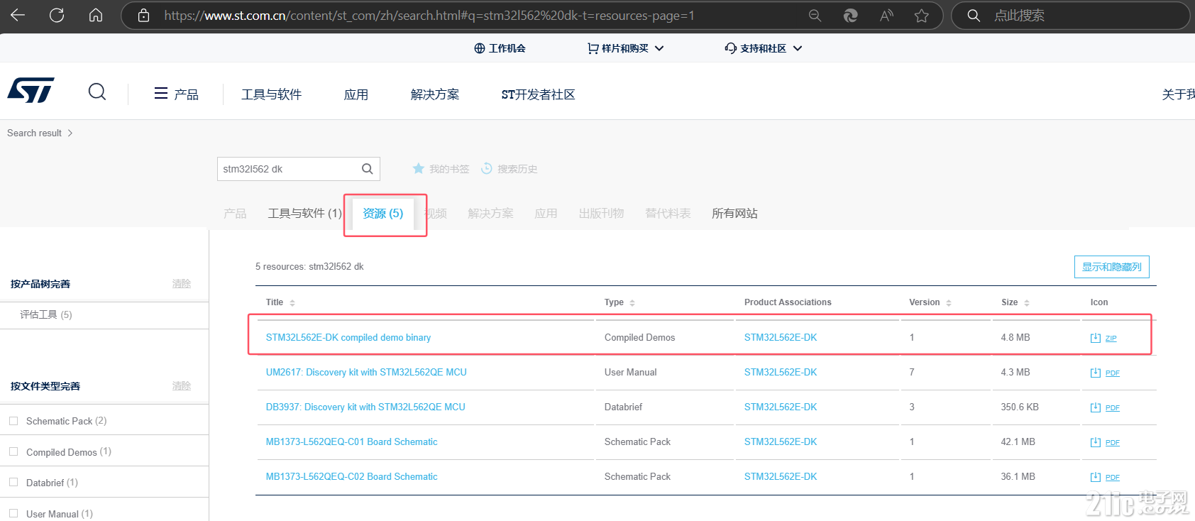

上一篇文章中演示的Demo其实是可以从官网下载的。
这个在官网上只找到了demo的烧录文件,可以如下网址中搜索“stm32l562 dk”,显示的第一个资源便是。
https://www.st.com.cn/content/st_com/zh/search.html
因为提供的是hex文件,可以在stm32prog中通过板载stlink直接下载。需要注意的是因为这个hex文件包含了烧录到外部flash的内容。在stm32cubeprogrammer下载之前需要增加选择external loader。如下图:

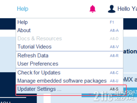

以下为demo的文件目录
对应的文件路径可以在stm32cube的“Updater Setting”中找到

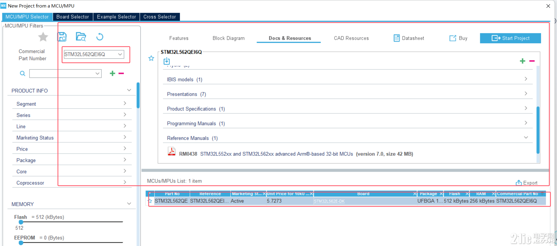

当然,你也可以在stm32cube中,新建一个project,并新建工程的界面上方选择下载的文件。

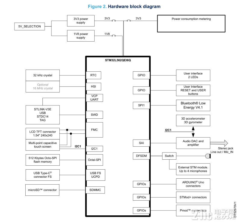

在了解了芯片和开发板相关知识后,我想根据这个开发板介绍一下stm32l562q的硬件设计。开发板硬件设计如下,可以看出stm32l562可以3.3v供电,也可以1.8v供电。

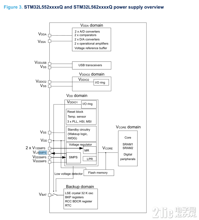

首先从数据手册中获得芯片的供电系统框图,其中VDD为主要供电。VDDIO2为芯片中特定几个GPIO单独供电。VDDSMPS为内部核心的稳压器供电。
其实为了简便,VDDIO2和VDDSMPS都可以和VDD接到一起。并且V15SMPS和VLXSSMPS不是向外供电,它们是为内部稳压器(DC-DC)服务的。外接电感电容。
外部的电容,电感选型可以参考如下:

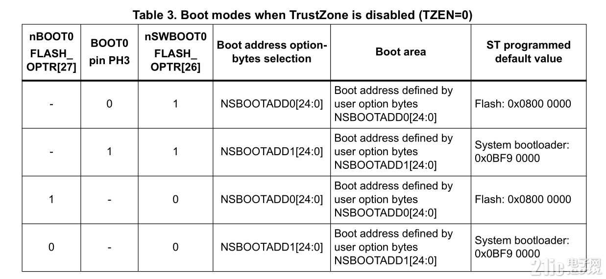

启动就是简单rc电路和按键复位。如上图所示。另外BOOT0决定了,stm32l562启动后,从什么地址开始读取指令。如下图,并且在开发板默认的状态下,就是从flash的0x08000000开始运行。
