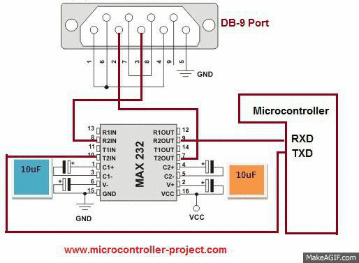

图2:RS-232通过电平转换芯片与MCU通讯

现在好像都不用那种232电平了,都是TTL电平,3到5V

TTL电平外接相关的硬件做成232或者485通讯

232是同步通讯

TTL电平是基础
