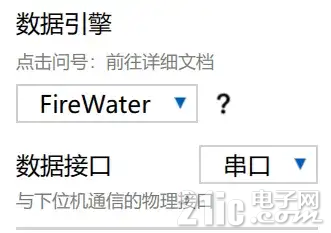

不同协议,字节流收发区打印文本的情况有所不同;
如果您只是想将本软件当成串口助手使用,选择RawData协议,可以保证接收到什么打印什么;
请前往 协议引擎章节查看各协议详情。
本次我们采用FireWater协议进行数据接收。
1.接收数据
选择调试方式,并选择接口:

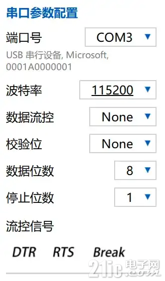

配置串口参数:
注意这里串口参数的配置要和程序里的代码设置一致,否则可能接收不到数据。

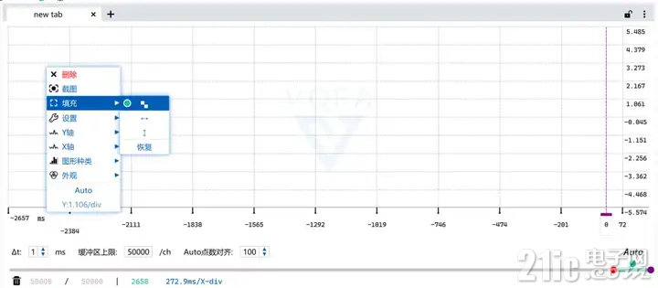

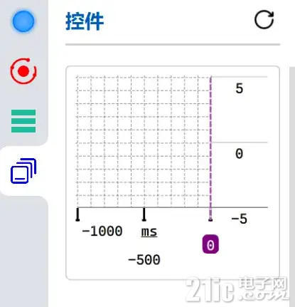

绘制波形图首先在控件里将波形绘制拖到右侧窗口中:
将其拖到窗口中,右键选择填充,将界面填充满整个界面:
如果数据是按照 <any>:data1,data2 的格式发送的,例如上面示例的格式,则这里会自动以时间为横轴,data为纵轴绘制波形,我们需要右键 Y轴,选择ALL就可以看到波形图了:
在右边数据栏处可以对数据进行设置,包括命名和曲线颜色:
最后右键鼠标放在最后一栏,再长按右键可以让波形图自动缩放到整个屏幕:
下面三个带颜色的圆球分别决定时间轴的起始和终点处,同时可以自由拖动观看历史数据:
