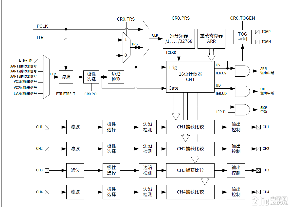

下面就来看看通用定时器的结构框图,初看这个图可能会不知所措,我们可以先进行简单的划分,框图上半部分的右侧有一个16位计数器,计数器可以从左侧选择输入的时钟源,可以对输入进行分频。框图下半部分展示了定时器的4个捕获比较通道channel1~channel4,通道可以用来输出也可以用来输入,但同一时间只能使用输入|输出中的一个功能。笔者刚学习单片机的时候,不知道通道是什么,总是稀里糊涂的,通道就是让信号走的路,放到这里就是说,这个定时器拥有4个可以用来输出|输入的电信号道路。那这个通道输出的是什么东西呢?
我们都知道,对电平进行周期反转就可以制造方波,而定时器基本功能就可以实现这个效果,只需要在中断中反转IO电平即可。但是这样很不方便,比如我想要在不调整周期的情况下去控制方波的占空比,这种原始的办法就会略显麻烦,需要在中断内修改定时器的设置来实现。为了避免这种麻烦,出现了一种带输出比较功能的定时器。理念也很简单,定时器自己有一个在有限区间内周期性增长归零的计数器,那我直接设置一个新的门限值:当这个自增的计数值小于门限时,输出高电平;计数值大于门限时,输出低电平。这就是定时器的输出比较功能,对应上图下半部分右侧的输出功能。这种方式可以便捷快速地输出一个可轻松修改占空比的方波,而这种对信号的处理方式,也叫做脉宽调制(Pulse-width modulation),简称PWM,用这种方式输出的方波也叫做PWM波。
