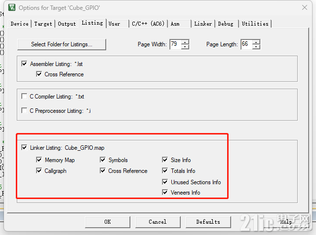

要产生.map文件,需要在keil里钩选下列设置:
以上节程序为例,打开项目生成的 .map 文件。

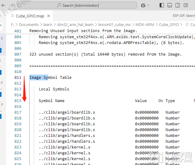

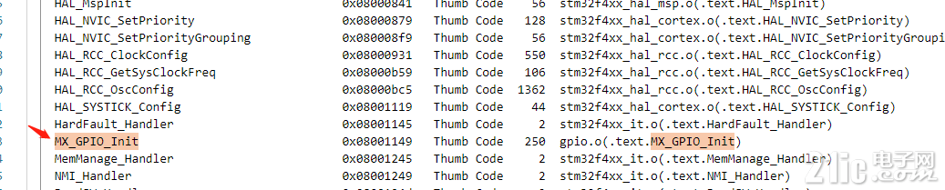

(3)映像符号表
映像符号表里, Local Symbols 是局部符号,Global Symbols是全局符号。
列中的 Type是类型, Size是大小,Value是地址。
以 void MX_GPIO_Init(void) 为例,到局部映像表中可以找到:
对于这个局部函数,在外部也可以调用到,所以在全局映像表中也可以找到它:

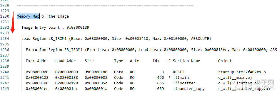

(4)内存映像分布表
以 HAL_Init 为例:
0x080007c0 0x080007c0 0x00000036 Code RO 377 .text.HAL_Init stm32f4xx_hal.o
其大小为0x00000036字节, 代码,只读,地址在 0x080007c0。

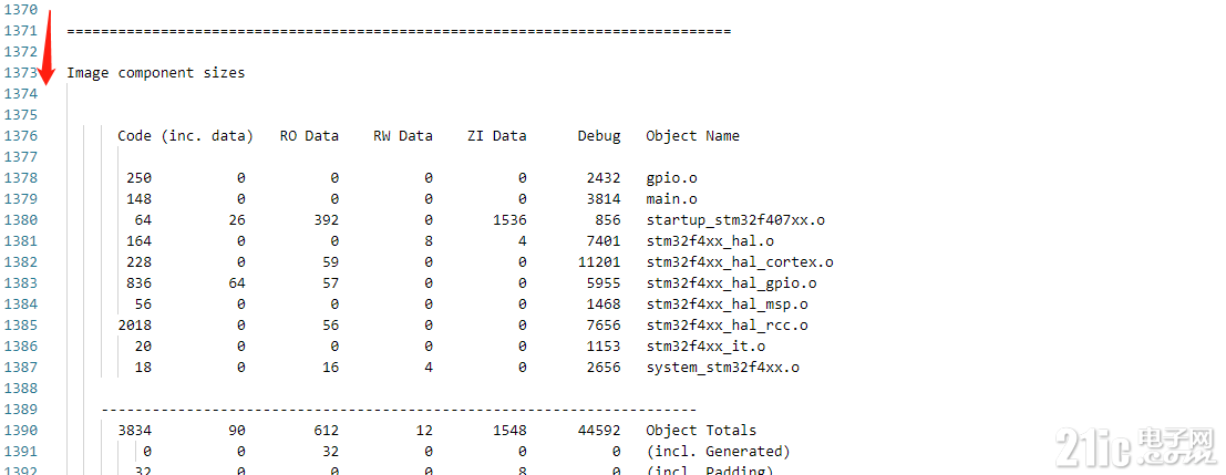

(5) 映像组件大小
上表 Code是代码量, Object Name是文件名称。

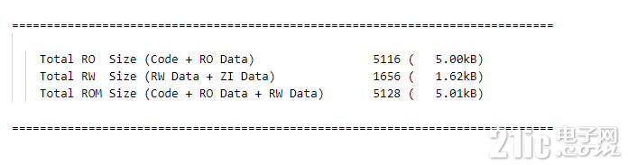

FLASH用到的是 Code+RO Data + RW Data,
在SRAM的,是 RW Data+ZI Data。
在最后面的统计信息里:
Total RW Size,就是SRAM的大小。
Total ROM Size,就是占用的Flash的大小。
