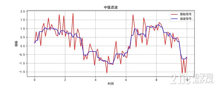

3.中值滤波

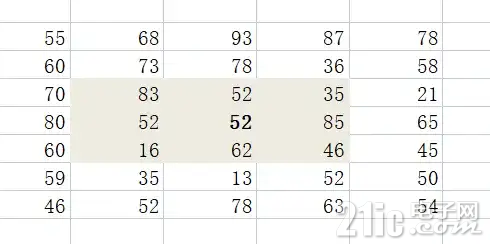

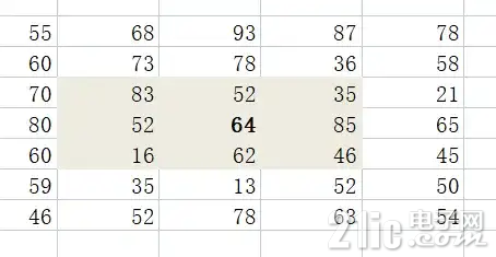

原理:中值滤波会选取数字图像或数字序列中像素点及其周围临近像素点(一共有奇数个像素点)的像素值,将这些像素值排序,然后将位于中间位置的像素值作为当前像素点的像素值,让周围的像素值接近真实值,从而消除孤立的噪声点。例如,针对下图中第4行第3列的像素点,计算它的中值滤波值。
将其邻域设置为3×3大小,对其3×3邻域内像素点的像素值进行排序(升序降序均可),按升序排序后得到序列值为:[16,35,46,52,52,62,64,83,85],在该序列中,处于中心位置(也叫中心点或中值点)的值是“52”,因此用该值替换原来的像素值 64,作为当前点的新像素值,新的像素图如下所示。
下面是使用这个算法对随机噪声滤波后生成的一个波形图:

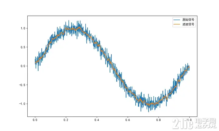

4.算术平均滤波
原理:算术平均滤波是图像处理中的一个常用技术,主要用于降低图像中的随机噪声。算术平均滤波器的基本思想是用像素点邻域内的平均灰度值来代替该像素点的灰度值。
算术平均滤波的计算公式如下:
f'(x, y) = 1/(mn) * ΣΣf(x+k, y+l)
其中,f'(x, y)是滤波后像素点(x, y)的灰度值,f(x+k, y+l)是原像素点(x, y)领域内的灰度值,ΣΣ表示对领域内所有像素点求和,m和n是滤波窗口的大小。

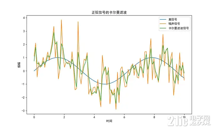

5.卡尔曼滤波
原理:
(1)预测步骤(预测状态):通过系统的动态模型,根据已知的系统状态和控制量,预测系统的下一个状态以及状态的协方差。这一步骤得到的是对系统未来状态的预测。
(2)测量更新步骤(更新状态):利用传感器测量数据,根据预测的状态和测量数据的协方差,通过卡尔曼增益计算得到关于系统状态的修正估计。卡尔曼增益会根据预测和测量的不确定性来调整估计值,以平衡两者之间的权重。

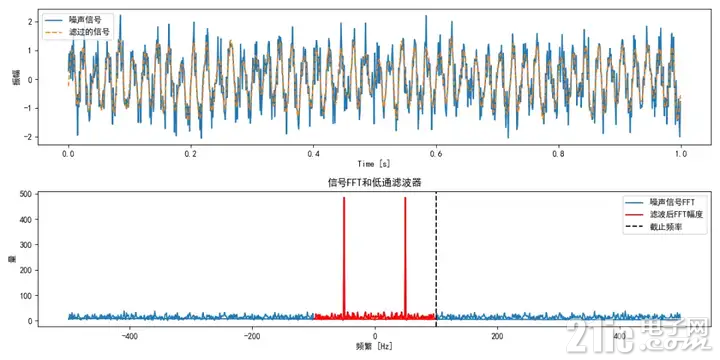

7.快速傅里叶变换(FFT)滤波
原理:FFT滤波将时域信号通过FFT算法转换到频域,得到信号在频域上的频谱信息。在频域上对信号进行滤波处理,可以采用各种滤波器,如低通滤波器、高通滤波器、带通滤波器等,以抑制或增强特定频率成分。对经过滤波处理的频域信号进行逆FFT,将信号恢复回时域。
我使用python生成了一个频率为50 Hz的正弦波信号,并添加了高斯噪声。然后,使用numpy.fft.fft函数计算信号的FFT,并使用numpy.fft.fftfreq生成对应的频率向量。接下来,设计了一个简单的低通滤波器,只允许截止频率以下的频率成分通过。应用滤波器后,使用numpy.fft.ifft计算逆FFT,得到滤波后的信号。
下面是滤波的效果图:
