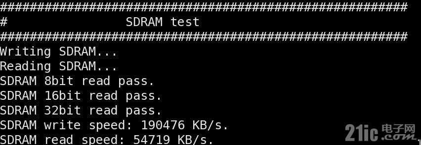

长草ST家的H7系开发板很久了,可惜以前H7系的试用没选上,这次终于中了。笔者一直很喜欢linux,开发都在linux下做;任何一块开发板如果资源够跑linux也会跑一把,可参考笔者以前文章:https://bbs.21ic.com/icview-3408348-1-1.html。这块板子拿到手我就想跑linux试试,第一个拦路虎就是sdram要初始化起来,并且能过读写测试,顺便把性能数据也测量一下。让我们开始搞sdram之旅吧。
下载STM32Cube_FW_H7这些都简单,这里略过不提。STM32Cube_FW_H7中其实有STM32H745I-DISCO板级BSP,咱们可以直接用的。其中SDRAM关键初始化代码如下:
  1. if (BSP_SDRAM_Init(0) != BSP_ERROR_NONE)
  2.    printf("error init sdram");
  3.   else
  4.   sdram_test();
调用BSP_SDRAM_Init()函数就好啦。如果初始化成功,我们即可调用sdram_test(),具体解析看下文。另外我们还需要把SDRAM对应区间在MPU正确设置下:
  1.   /* Configure the MPU attributes as WB for SDRAM */
  2.   MPU_InitStruct.Enable = MPU_REGION_ENABLE;
  3.   MPU_InitStruct.BaseAddress = SDRAM_ADDRESS;
  4.   MPU_InitStruct.Size = MPU_REGION_SIZE_16MB;
  5.   MPU_InitStruct.AccessPermission = MPU_REGION_FULL_ACCESS;
  6.   MPU_InitStruct.IsBufferable = MPU_ACCESS_BUFFERABLE;
  7.   MPU_InitStruct.IsCacheable = MPU_ACCESS_CACHEABLE;
  8.   MPU_InitStruct.IsShareable = MPU_ACCESS_NOT_SHAREABLE;
  9.   MPU_InitStruct.Number = MPU_REGION_NUMBER1;
  10.   MPU_InitStruct.TypeExtField = MPU_TEX_LEVEL0;
  11.   MPU_InitStruct.SubRegionDisable = 0x00;
  12.   MPU_InitStruct.DisableExec = MPU_INSTRUCTION_ACCESS_ENABLE;
  13.   HAL_MPU_ConfigRegion(&MPU_InitStruct);
注:为跑linux笔者未像示例代码一样把对应MPU属性配置成WT属性,而是把MPU属性设置成WriteBack了。

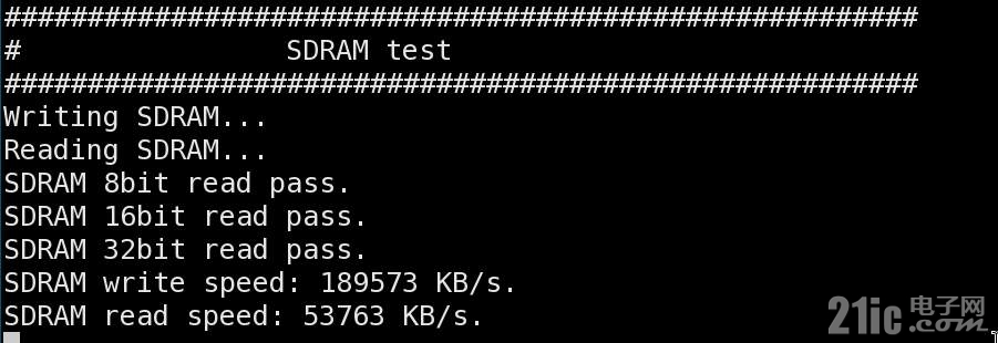

为测试sdram自身速度,最好把dcache关闭,否则如果buffer太小就是测试cache的速度了。icache可以
开启。咱们分别测试下icache未开启和icache开启的情形。
icache关闭:
icache开启:
由此可得SDRAM写速度大概为189MB/s,读速度大概为53MB/s,读远比写慢。开启icache后sdram读写速度稍微提升些但不大,这也容易理解,cpu执行指令快了。
