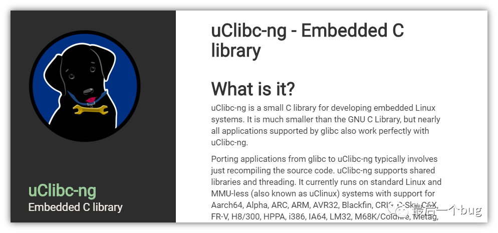

    大家如果有对C库感兴趣的可以去简单看一些源码,里面的宝藏也是特别的丰富。下面作者提供glic和uClibc的网站,大家可以到网站下载对应的源码进行研究。
glibc官方网站 : http://www.gnu.org/software/libc/
uClibc官方网站 : https://uclibc-ng.org/
    由于uClibc相对glibc来说小得多,所以在嵌入式中也是经常使用到,作者也是特意下载了源码并解压出来了,证明访问路径是OK的:

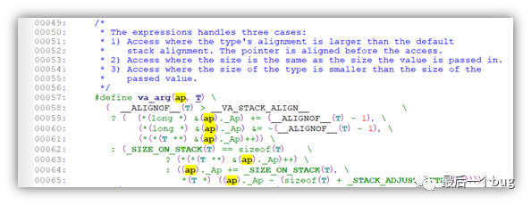

最后一点:
总体来看printf实现并不是很复杂,因为C库中封装的va_arg宏把参数为我们准备好了,前面我们说了不同的平台函数参数处理不一样,所以va_arg搜索参数的实现方法也不尽相同,不过肯定是根据相应的约定进行查找,最简单的约定就是全部压入到堆栈中,然后通过堆栈指针根据参数类型一一获得对应的参数值。下面是IAR中一段该部分的实现,大家欣赏一下就好了。
