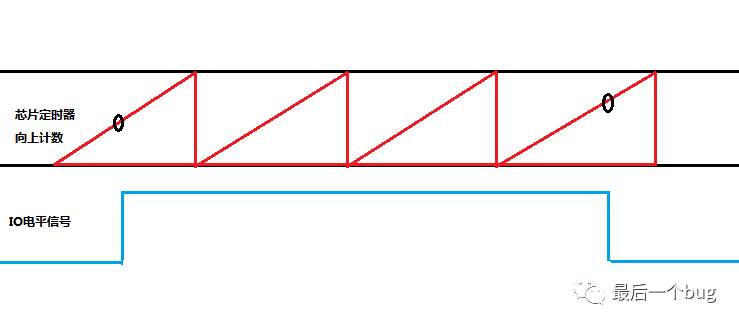

2. 工程师必备之IO翻转示波器测量法
    该方法应该是大部分工程师常用的方法了,在大部分嵌入式研发公司的实验室都有非常精密的示波器,我们通常只需要在所测量程序的起始位置置位IO口为高电平,在程序结束的位置重置IO口为低电平,那么在示波器上显示的一段高电平时间就是我们的程序运行时间。
    参考代码如下:

通过定时器计算脉冲:
如下图所示获得脉冲(即程序运行时间)宽度公式:
脉宽 = 定时器时间*触发次数 + (下降沿定时器计数 - 上升沿定时器计数)*定时器时基
