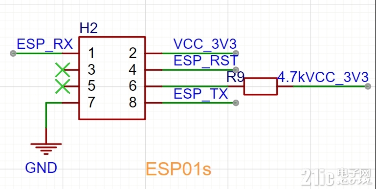

一、电路图设计
对于这个模块的使用我是用我制作的项目来进行使用的,本质的内容很简单,因为esp01s它要进行通讯其实本质上就是用串口来进行通讯的,所以我们只需要使用串口来进行通讯就可以了。电路图如下:
这个电路图很简单,只需要将单片机的串口和esp01s的串口进行连接就可以了,然后再连接电源线,这样就可以了,剩下的就是对于串口通讯的编写了,实现串口收发数据的功能,控制esp01s的操作就是比较简单的了。

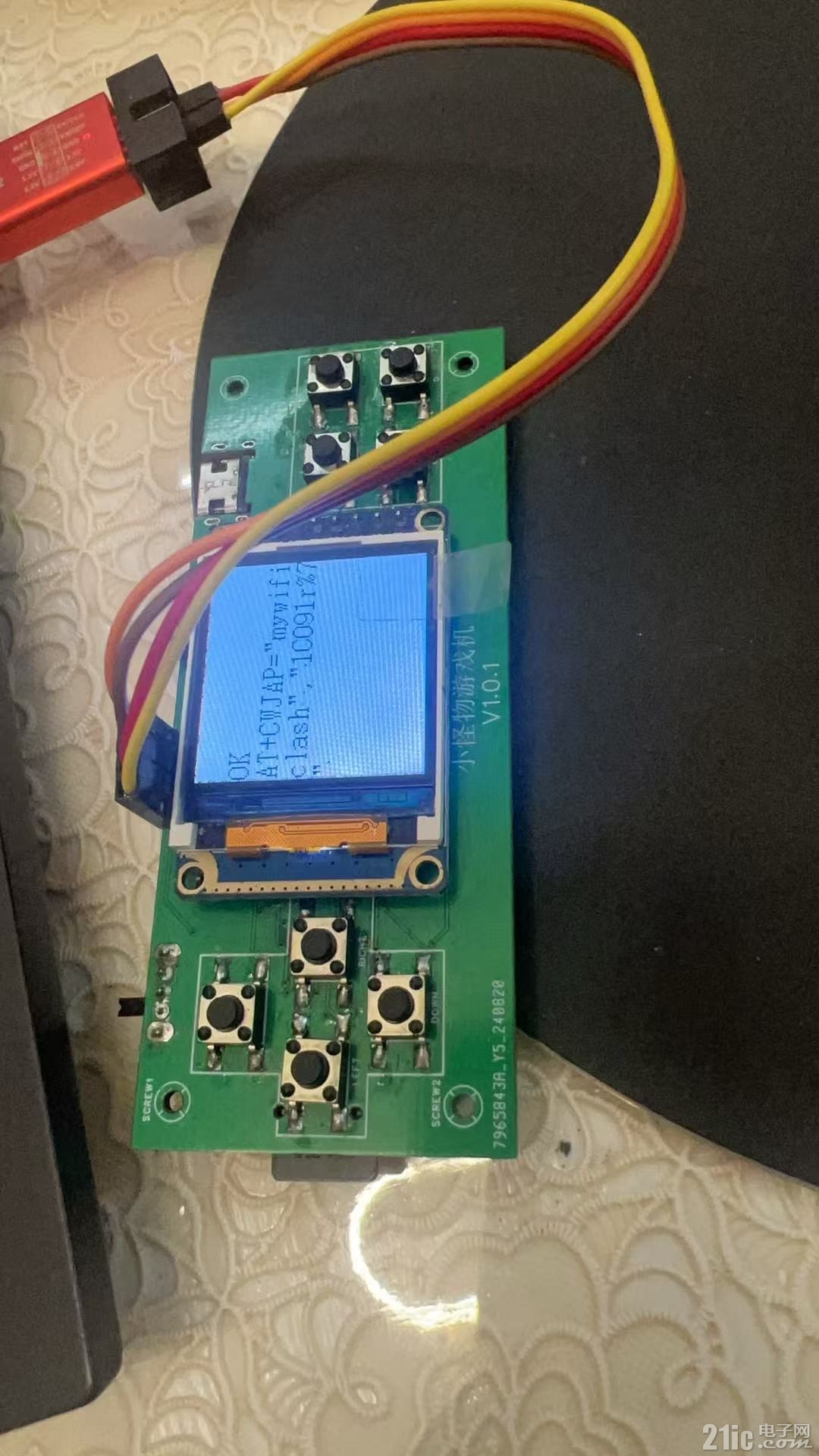

效果如下:
这样就连接到WiFi了,因为是连接的电脑热点,所有可以在电脑上看到设备连接情况:
