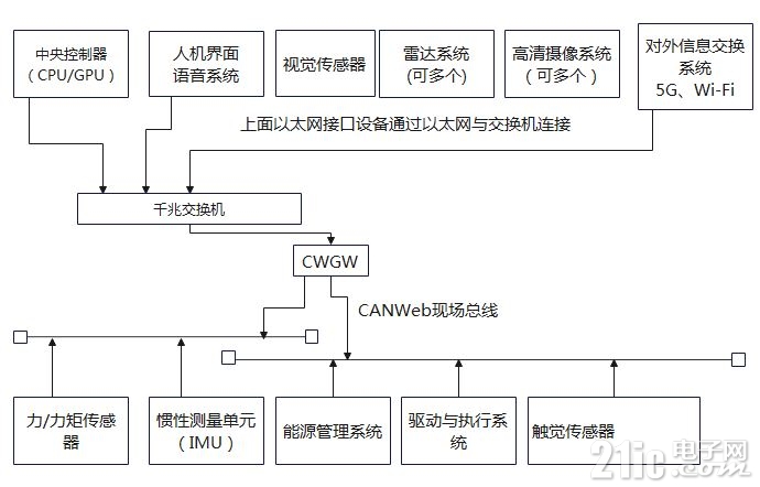

515192147 发表于 2025-3-7 11:41 | 显示全部楼层
通过 以太网  转 CAN 的 不 香吗?这个 是我们  做 人形机器人 的 转换方案
01CANWeb冗余现场总线介绍.pdf (4.53 MB, 下载次数: 0)
05CANWeb节点开发板V3使用说明.pdf (2.47 MB, 下载次数: 0)
