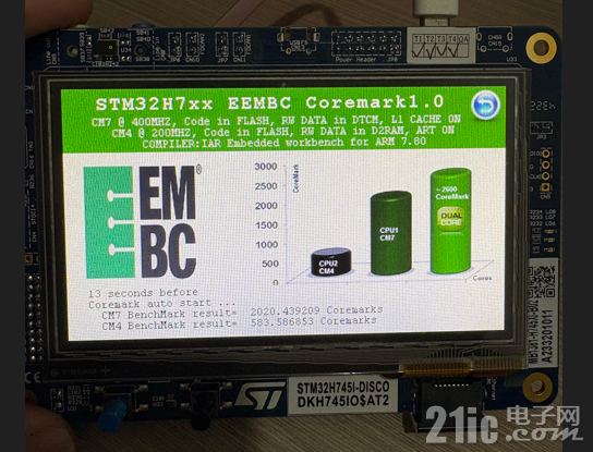

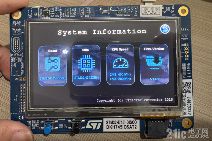

      刷新程序前还是要看看出厂的demo,这个cpu比较厉害,但demo对GUI的体现并不多,且屏幕分辨率只有480*272,相对粗糙。
      系统信息页面
       CoreMark页面

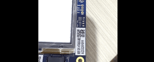

       波形发生器页面,没有示波器也就没有看实际输出效果。这个界面还支持进入standby模式,再次按键即可唤醒。

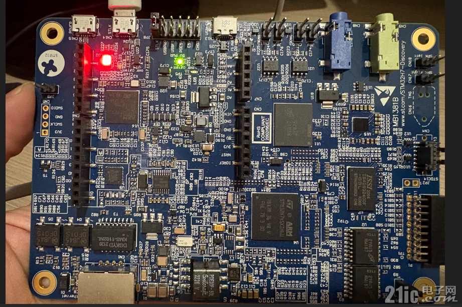

       电路板比较紧凑,元件密布,emmc比较抢眼,音频和网口也不缺少。

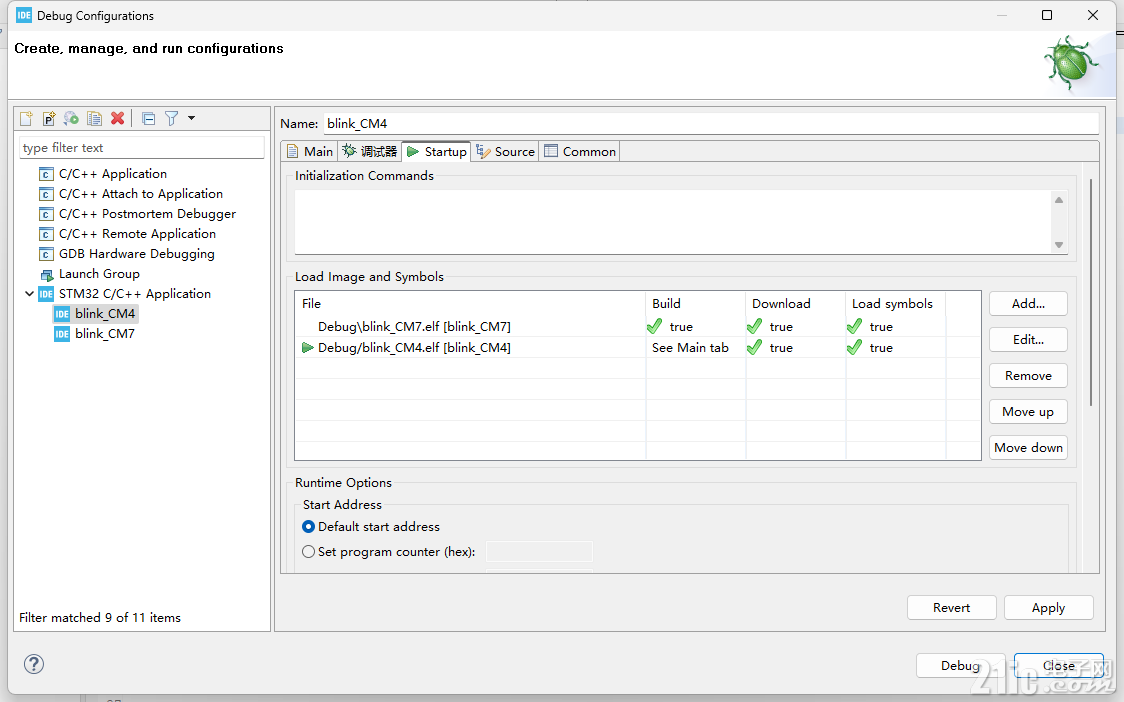

       然后生成工程,直接编译和烧录,不过到这里也有疑问的,烧录是分开的还是合并的呢,通过尝试,可以直接选择某核进行debug。中间提示需要升级stlink,按需更新即可
       还可以在任意工程run config中添加另一核编译后文件,在烧录时一起完成。

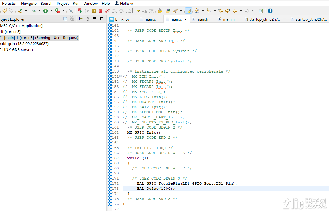

       嗯,以上虽然感觉没啥问题,不过烧录后发现CM4核的LED不闪烁,于是单独debug发现会卡一些初始配置,全部注释无用初始化函数后便正常了。
      闪烁间隔调大,可以看看效果
