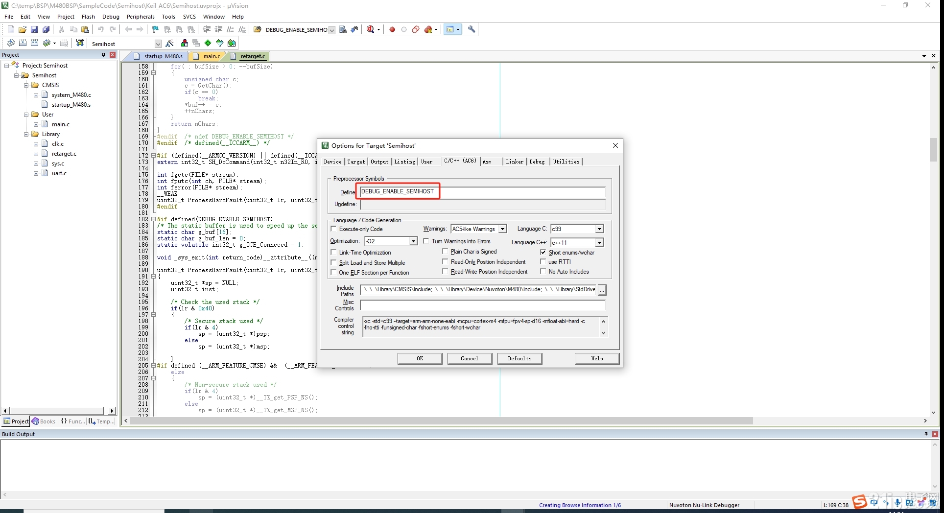

M487JIDAE如何使用ITM功能实现printf打印?
yhu1983 发表于 2025-7-14 14:11 | 显示全部楼层
建议参考Semihost例程
暗夜幽灵骑士 发表于 2025-7-15 15:31 | 显示全部楼层
ITM(Instrumentation Trace Macrocell)是ARM Cortex-M系列MCU中的一个调试和跟踪模块。要使用ITM实现printf打印,你需要配置ITM通道,并在代码中使用`ITM_SendChar`函数。
