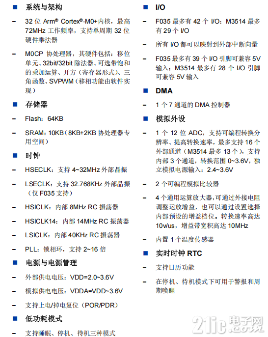

通过两页资源可以快速判断是否满足项目需求。

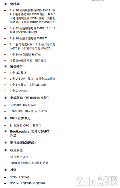

性能特点
  • 12V~72VDC宽电压输入
  • 最大功率100W
  • 支持电机类型: BLDC、PMSM
  • 支持编码器类型: 霍尔、光电、磁编码器
  • 通讯接口: SCI、SPI、I2C、CAN
  • 单/双电阻采样、三相反电动势采样
  • 芯片优势:内置200V 6N Gate Driver和3.3V LDO

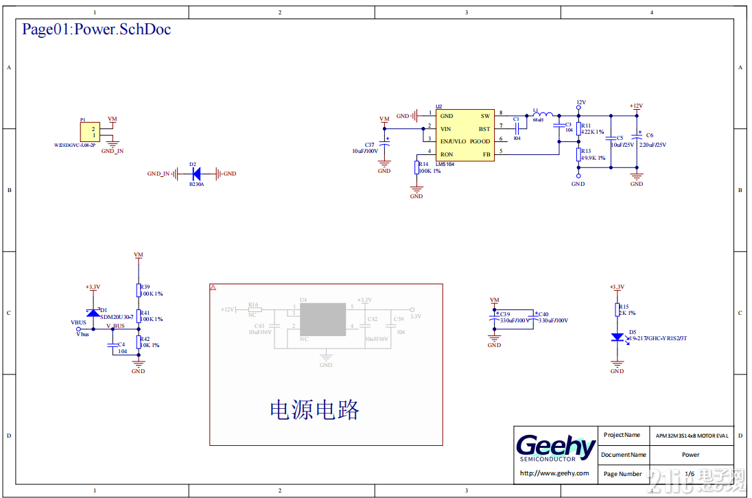

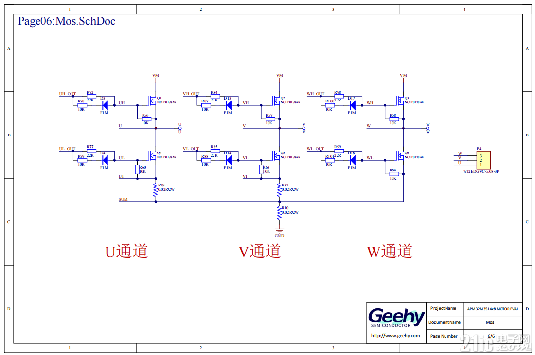

2.1电源电路
  电源电路部分比较简单,主要是有一个LM5164的DCDC电源芯片将供电输入端电压VM转换为12V电压,用于后续二级降压和单片机VCC使用。12V电压在降压转换为3.3V,另外有一个LED用于显示上电状态。LM5164 是一款设计用于可靠和坚固应用的同步降压转换器,能够在宽输入电压范围内调节,支持 6V 至 100V 的输入电压范围,具有固定的 3ms 内部软启动计时器,峰值和谷值电流限制保护,输入欠压锁定和热关断保护,适合工业电源和高电池计数电池包应用。
如图所示,电源电压 V_BUS =VM/((100K+100K+10K)/10K)=VM/21
采用 12 位 ADC,采样范围 0-3.3V 对应 0-4096
则 3.3V 对应最大可采样电压为:VM= 3.3 *21 =69.3V

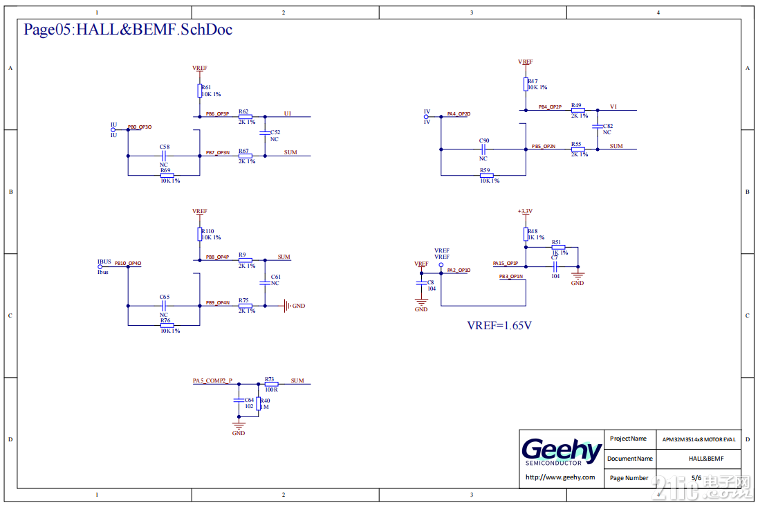

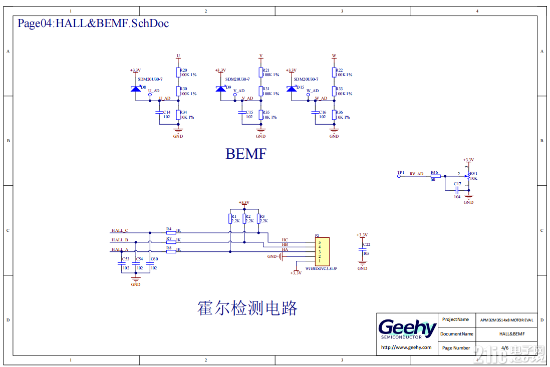

2.4反电动势与霍尔检测电路
2.5相电流采集电路

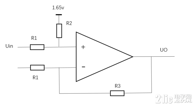

如图所示,IU = UI*4.86+1.60
其中 4.86 为运放放大倍数,1.6 为偏置电压,推导过程如下所示:
R3 为 10K 反馈电阻和内部 294K 电阻的耦合,耦合后的阻值为 9.761K
根据虚断,正端可列式子:
同理,负端可列式子:
根据虚短:U+ = U- ,最终可得:1.604 + 4.86Uin = Uo
其中 1.604 为偏置电压,4.86 为放大倍数
如图 3 所示,采样电阻选用 0.02R,
则 3.3V 对应的最大峰峰值电流为 1.6/4.86/0.02=16.46A。

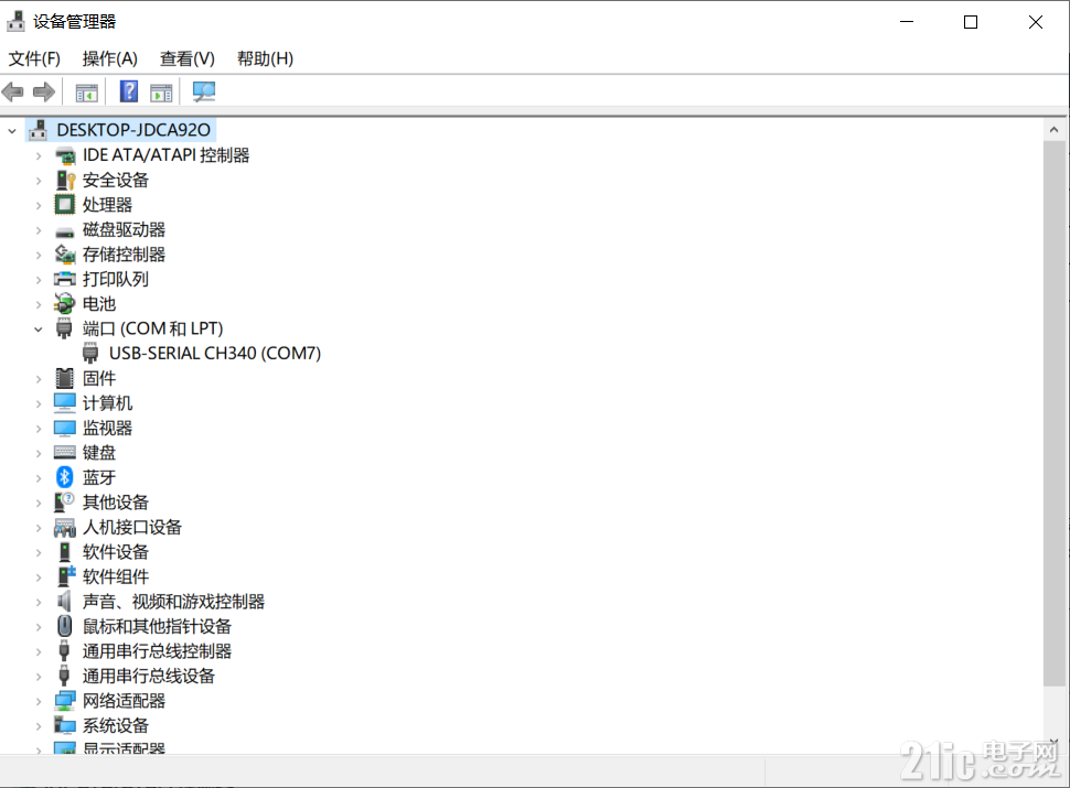

3.数据备份

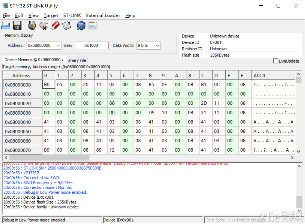

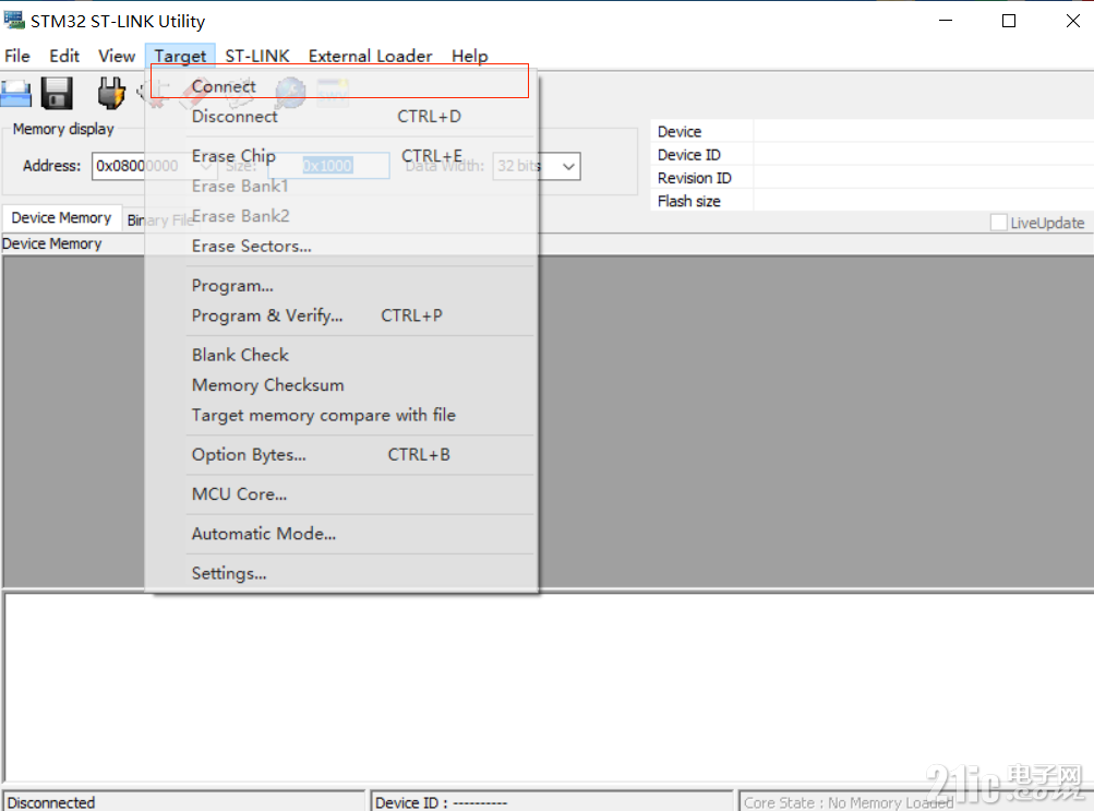

  养成一个好习惯,在进行新的开发任务前,对原有的数据进行备份。因为没有出厂程序源码,所以可以先读取原有程序进行备份。将type-c数据线连接电脑和开发板,电脑的设备管理器中会出现一个名为“USB-SERIAL CH340”的串口名称,这个就是开发板上的CH340芯片将US转换成的串口。
  因为第一次使用极海的芯片和开发板,没有极海的烧录器,所以使用STLink尝试。打开STM32 ST-LINK Utility,点击Target->Connect即可连接单片机。
连接完成后会读出芯片内的程序如下:
选择合适的读取大小读取存储器数据,当出现一连串的0xFF湿就已经读取完所有字节了。可以导出.bin文件保存。

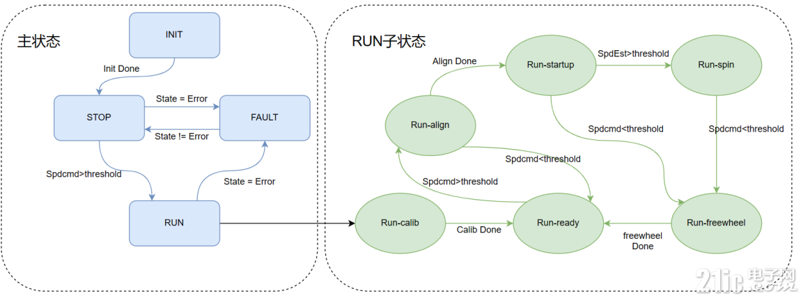

4.2状态机介绍
本案例中采用了主状态机嵌套子状态机的结构,如下所示:
四个主状态:INIT、STOP、FAULT、RUN;
同时主状态 RUN 的六个子状态:run-calib、run-ready、run-align、run-startup、run-spin、
run-freewheel。对主状态机的描述如下:
  • Fault:当系统有错误发生时一直处于此状态,直到错误的标志位被清除;而后会延时一段时间,然后从 Fault 状态跳转到 STOP 状态等待起动命令。
  • Init:此主状态执行变量初始化。
  • Stop:系统完成初始化等待速度命令。此状态下关闭 PWM 输出。
  • Run:当在运行状态时,若有 Stop 指令下发,便会执行系统停止运行操作。当运行在 Run 状态时,其子状态会相应被调用并执行。
  • Run-Calib:可以执行电流偏置 ADC 自校准功能。执行完此状态后系统将切 Ready 状态,同时禁止 PWM 输出。
  • Ready:使能 PWM 输出,同步采样电流,并执行异常状态检查。
  • Align:执行采样电流,调用预定位算法,同时更新 PWM。在指定时间内执行,系统将切换到Startup 子状态,同时采样直流母线电压并滤波处理。
  • Startup:采样电流,采用开环起动电机,并调用观测器估计转子转速和位置,调用相应算法,更新 PWM。如果起动成功,系统将进入 Spin 子状态,同时采样直流母线电压并滤波处理。
  • Spin:采样电流,调用观测器估计转子转速和位置,调用相应算法,更新 PWM,电机开始切入闭环运行。
  • Freewheel:使能 PWM 输出,并采用短接制动的方式进行停机,由于转子惯性,需等待到电机
停止运行后再进行状态的切换,进而切换到 Ready 状态。如果有错误发生则将进入 Fault 状态。
综上所述,系统的状态机流程图如下图所示。

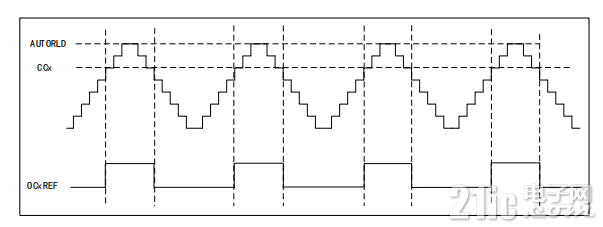

void Drv_Pwm_Init(uint16_t u16_Period,uint16_t u16_DeadTime)
(1) PWM 通用配置如下所示:
设置 PWM clock 分频为 1 分频,选用中心对齐模式 2,设置重复计数器为 1,如下图所示。
选择中心对齐模式 (Center Aligned Mode Select),
中心对齐模式下,计数器交替的向上向下计数; 否则只向上或向下计数。
不同的中心对齐模式, 影响输出输出通道的输出比较中断标志位置1 的时
机; 在计数器禁止时 (CNTEN=0) 时 ,选择中心对齐模式。
00: 边沿对齐模式
01: 中心对齐模式1 (在向下计数时, 输出通道的输出比较中断标志位置1)
10: 中心对齐模式2 (在向上计数时, 输出通道的输出比较中断标志位置1)
11: 中 心对齐模式3 (在向上/下计数时, 输出通道的输出比较中断标志位
置1)
(2) PWM输 出状态配置
设置 PWM 上下管输出状态,并使能配置上下管PWM 输 出有效,配置使能刹车,配置刹车极性, 禁止自动输出, 防止刹车后PWM在下一个更新事件时自动输出。
在递增计数时,当 TMR1_CNT<TMR1_CCR1 时通道 1 为无效电平,否则为有效电平;
在递减计数时,当 TMR1_CNT>TMR1_CCR1 时通道 1 为有效电平,否则为无效电平。

lihuasoft 发表于 2025-2-22 23:01 来自手机 | 显示全部楼层
运放放大倍数推导那一段,正确写法应该是先依据“虚断”,后依据“虚短”。官方文档是写错了的,我在评估群里已向他们反馈过。此贴把错误也搬来了:)
感谢指正,我当时在写帖过程中本来是准备先保存的,结果直接发出去了,所以本贴一直在更新  发表于 2025-2-23 19:17
