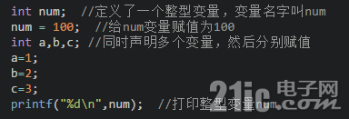

变量及赋值
变量就是可以变化的量,而每个变量都会有一个名字(标识符)。变量占据内存中一定的存储单元。使用变量之前必须先定义变量,要区分变量名和变量值是两个不同的概念。
变量定义的一般形式为:数据类型 变量名;
多个类型相同的变量:数据类型 变量名, 变量名, 变量名…;
注意:在定义中不允许连续赋值,如int a=b=c=5;是不合法的。
变量的赋值分为两种方式:
先声明再赋值
声明的同时赋值
