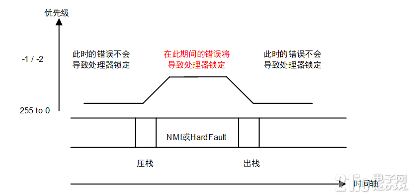

如果在HardFault处理期间又发生了另外的一个错误中断或者NMI中断处理期间发生了一个错误中断,则处理器就会进入到锁定状态。这是因为这两个异常处理执行期间,优先级不允许HardFault错误处理抢占。
在锁定状态时,寄存器和存储器都被“冻结”,PC的值被强制为0xFFFF_FFFx,并且一直循环在取指。与此同时,Cortex-M0的另一条名叫“lockup”的输出信号线将被置为有效,芯片厂商可以检测此信号,并且在系统复位发生器上触发一个复位。

还要注意的是,如果在响应NMI或HardFault的入栈/出栈阶段触发了总线fault,则不会导致锁定,只是会悬起总线fault。

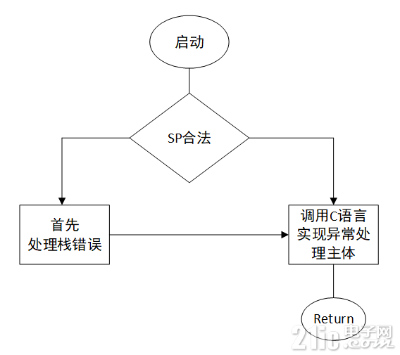

其次,对于安全性要求较高的应用,可以在进入C语言的HardFault错误处理之前,利用汇编包装检查SP的值。
如果有必要,可以利用汇编实现整个HardFault错误处理。这样可以避免一些栈存储的访问,从而避免由于栈指针被破坏而指向非法存储器地址引起的锁定。

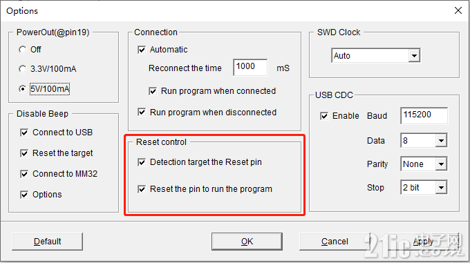

#3
如果有接上MM32-LINK下载仿真并且没有接NRST引脚,如果有勾选方框的内容也会出现锁定状态,建议客户在没有接NRST引脚时,不要勾选以下内容。
#4
如果处理器出现一次锁定状态,建议对目标板重新上电,并且重新拔插仿真器,查看是否能够解决,该方法针对只出现一次锁定状态的情况。
