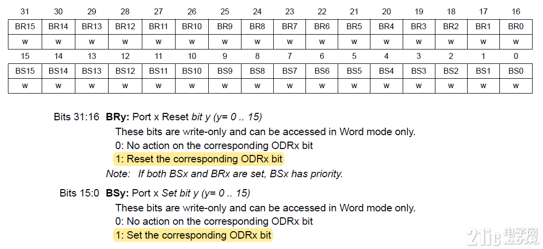

 楼主| laocuo1142 发表于 2025-2-28 11:23 | 显示全部楼层 |阅读模式
跑马灯实验主函数int main(void){
delay_init();
LED_Init();
        while(1)
        GPIOB->ODR|=1<<5;
        GPIOE->ODR|=1<<5;
        delay_ms(500);
        GPIOB->ODR=~(1<<5);
        GPIOE->ODR=~(1<<5);
        delay_ms(500);
直接把ODR寄存器改为BSRR寄存器为什么不行,两个功能不是类似吗?
改成这样
int main(void){
delay_init();
LED_Init();
        while(1)
        GPIOB->BSRR|=1<<5;
        GPIOE->BSRR|=1<<5;
        delay_ms(500);
        GPIOB->BSRR=~(1<<5);
        GPIOE->BSRR=~(1<<5);
        delay_ms(500);
香水城 发表于 2025-3-3 16:37 | 显示全部楼层
二者的操作上不一样。
ODR 写1 就是输出高,写0就是输出低;
BSRR不论置位还是清零,都是对相应的寄存器控制位写1,写0无效。
