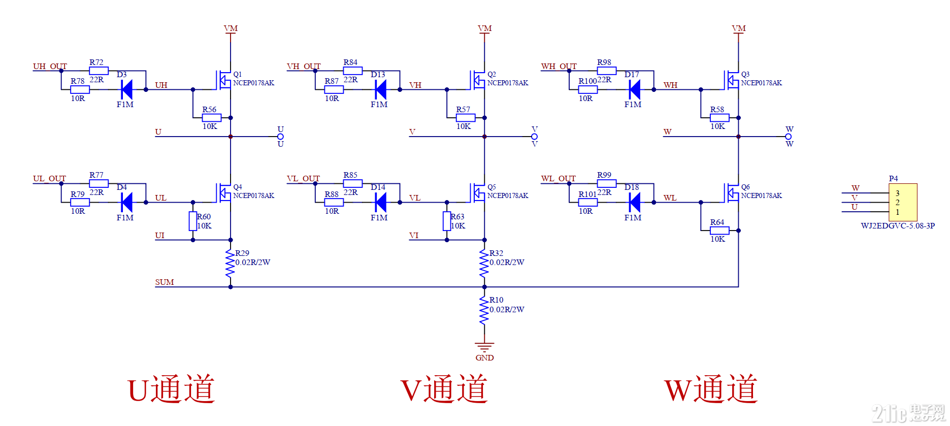

3. 硬件连接
将无刷电机的三相线(U、V、W)连接到评估板的电机驱动接口。
电机连接示意图:
连接霍尔传感器到评估板的霍尔信号输入接口。
连接电源24V DC到评估板的电源输入接口。

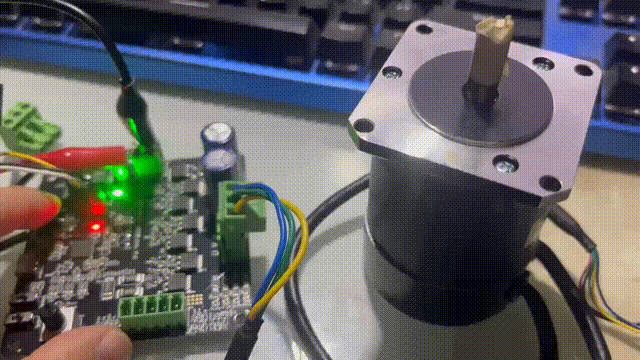

5.电机转动效果
