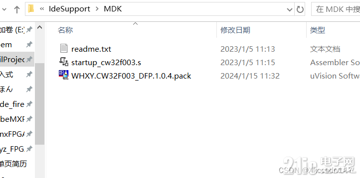

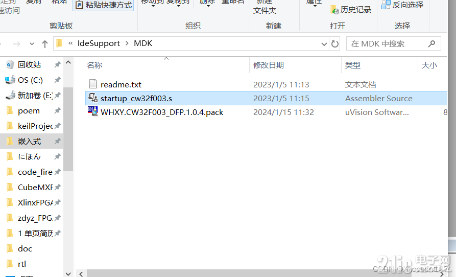

CW32F003_StandardPeripheralLib_V1.5\IdeSupport\MDK

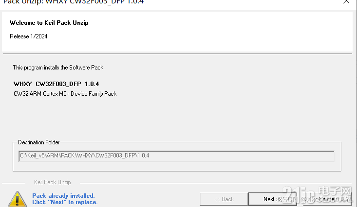

进入MDK文件夹
双击WHXY.CW32F003_DFP.1.0.4.pack安装固件库
点击next然后finish安装结束

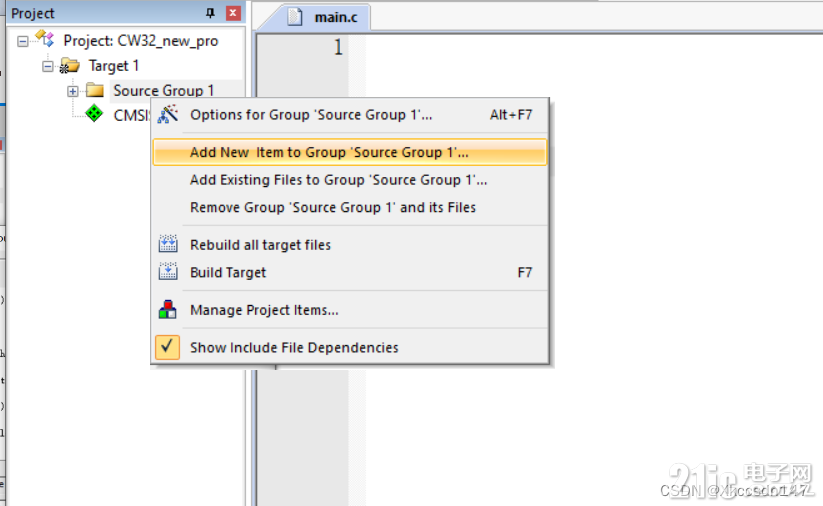

keil创建工程

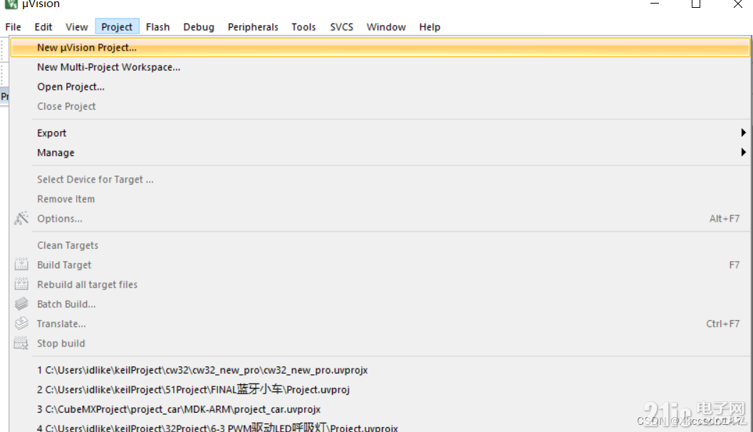

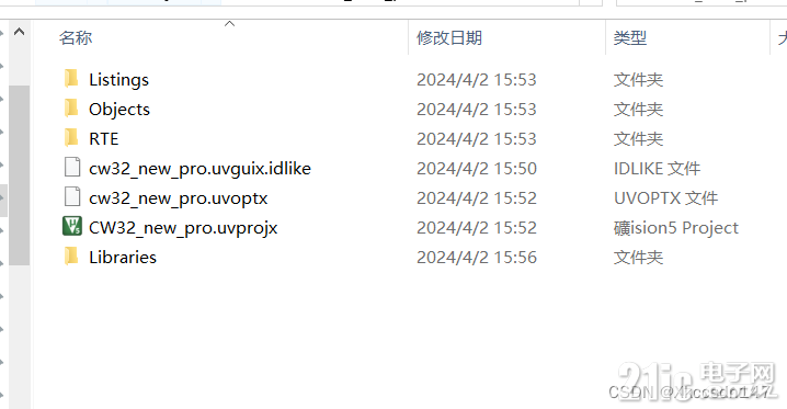

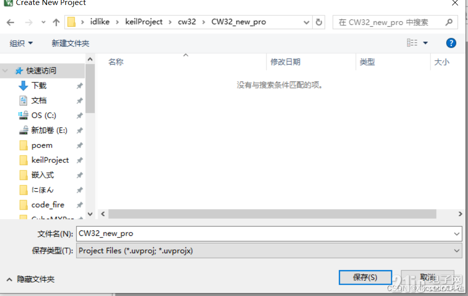

点击new uVision Project

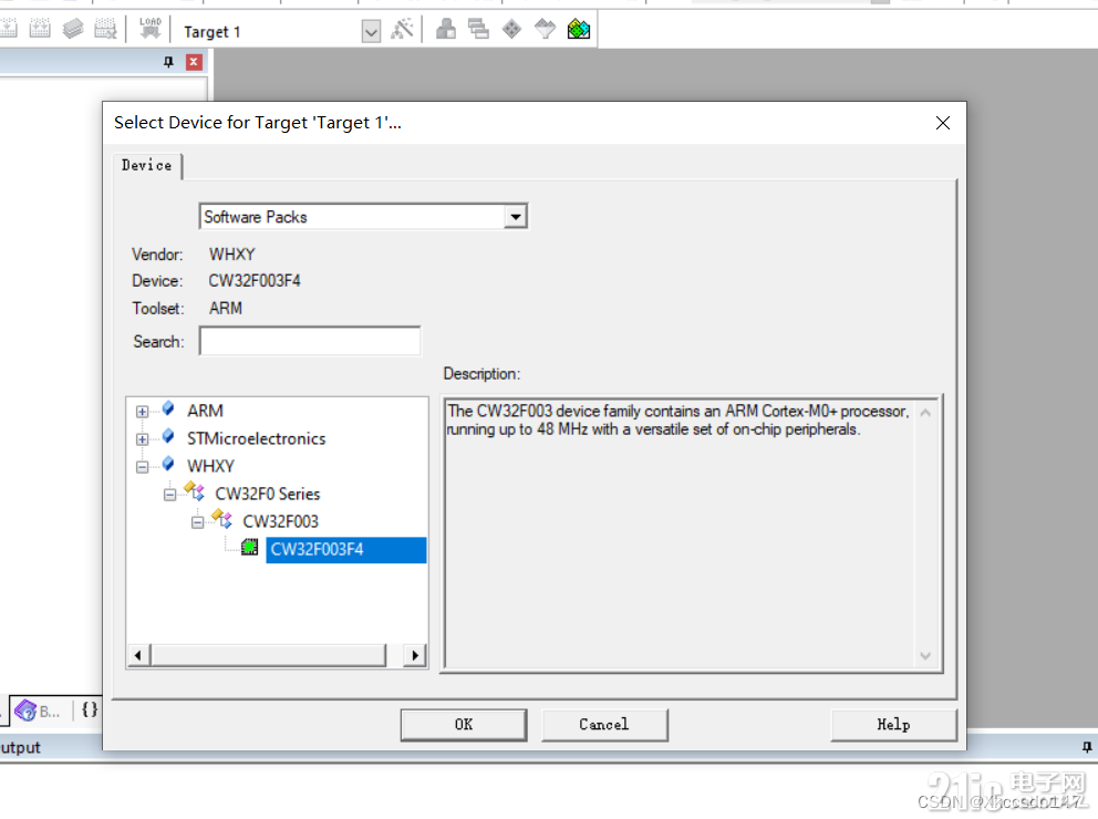

新建文件夹进入后输入工程名称

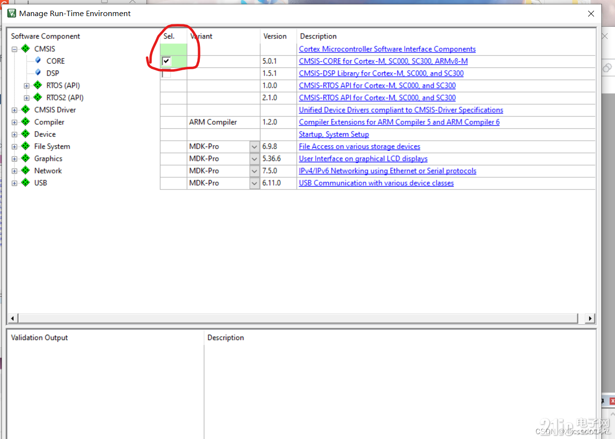

选择库文件
勾选固件

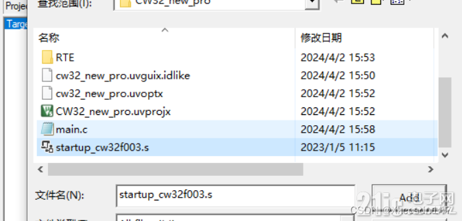

复制库文件和启动文件到新创建的目录

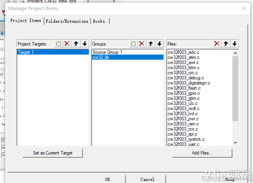

点击三个小方块添加指定目录 /libraries/src/ 下所有.c文件,以及刚才找到的启动文件

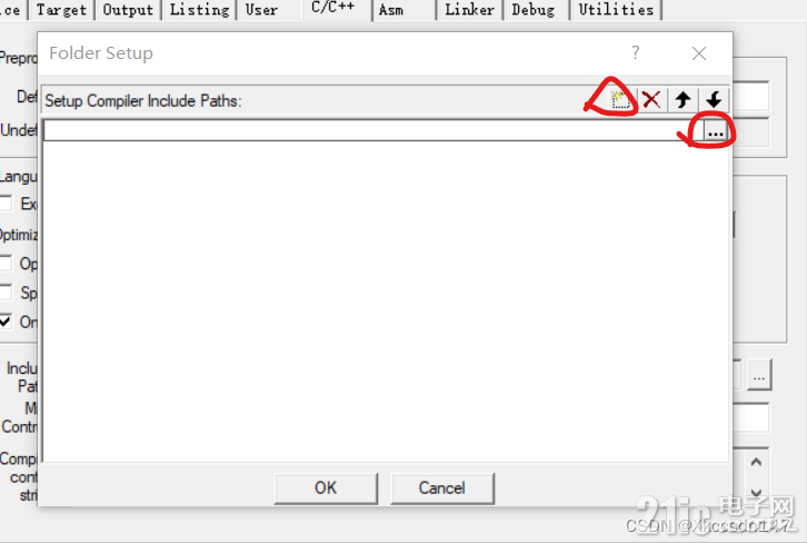

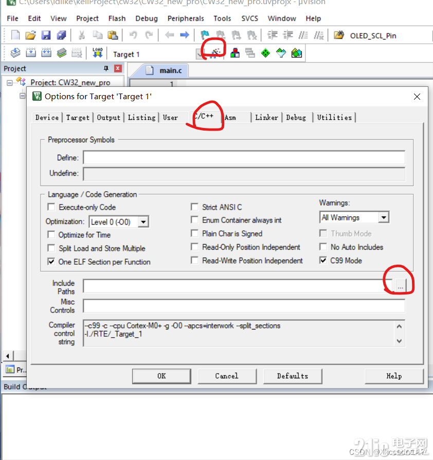

添加头文件,点击魔术棒,选择c/c++
添加inc目录
选择编译器 v5

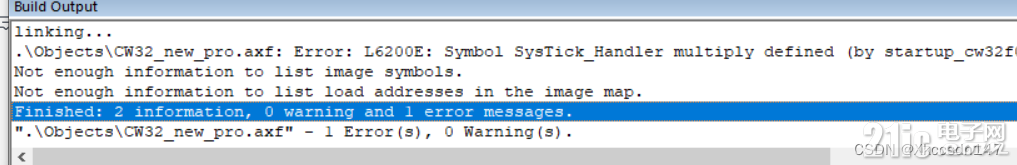

报错重复定义
修改cw32f003_systick.c的164行,删除_weak
