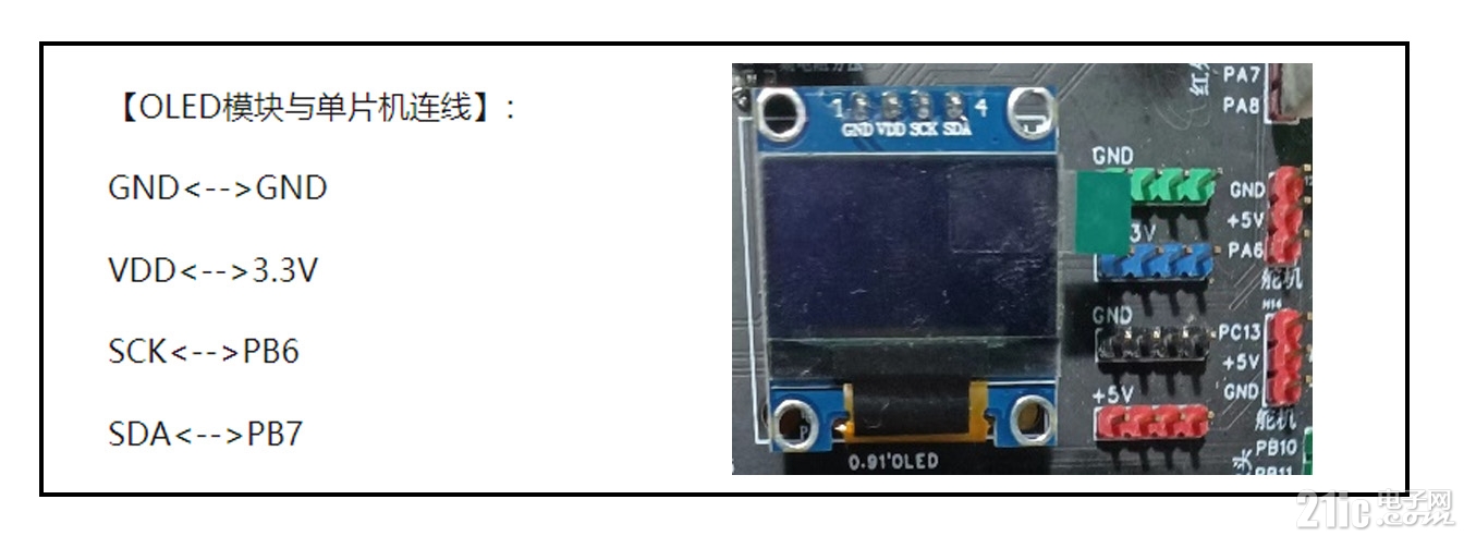

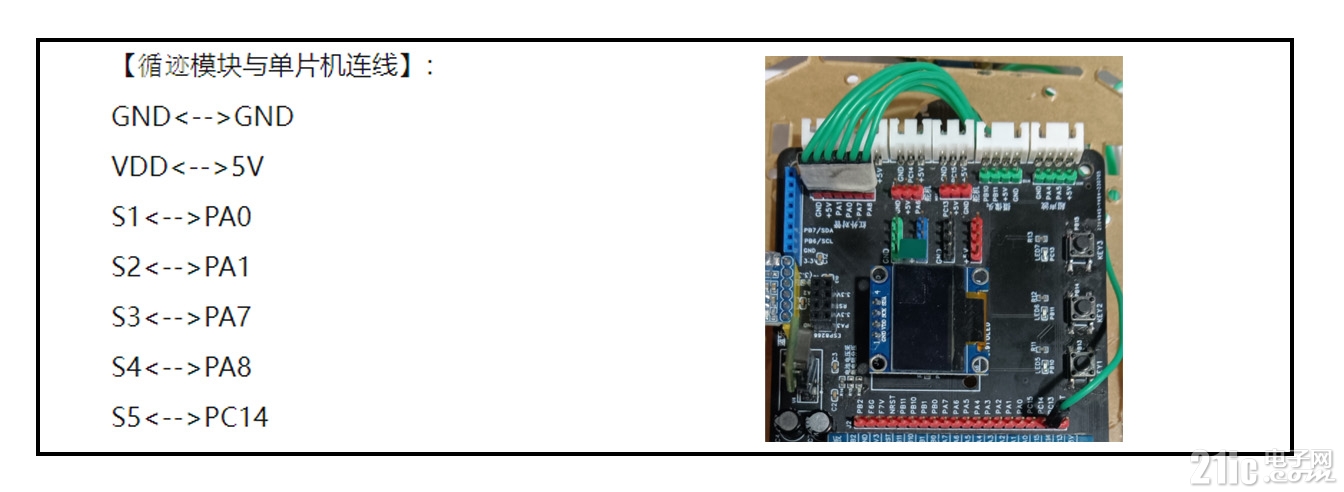

本实验是使用CW32单片机制作一个入门的遥控循迹小车。遥控采用蓝牙配合手机APP进行遥控。循迹使用一个5路的循迹模块。使用OLED模块进行显示当前小车状态。

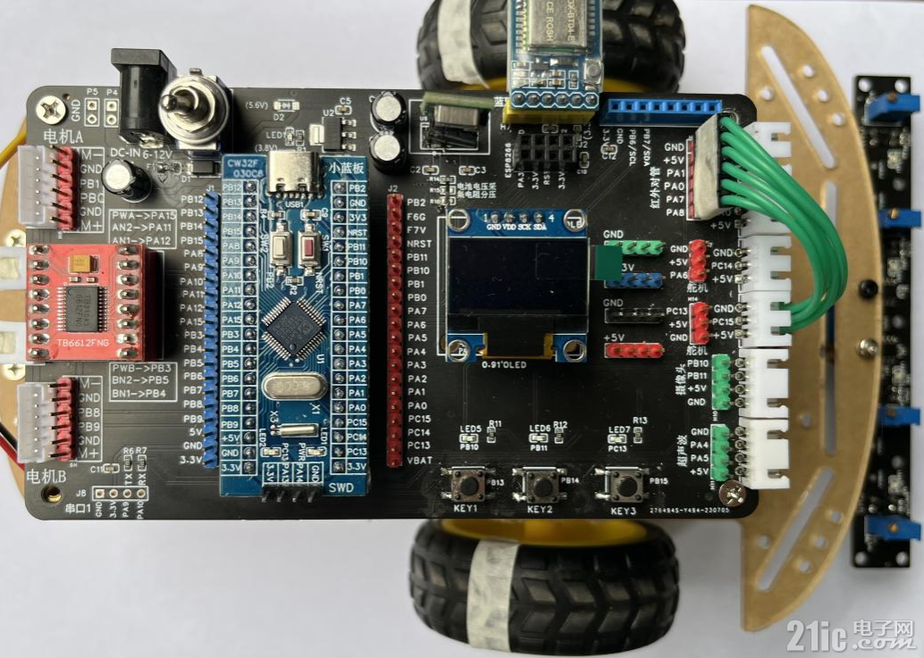

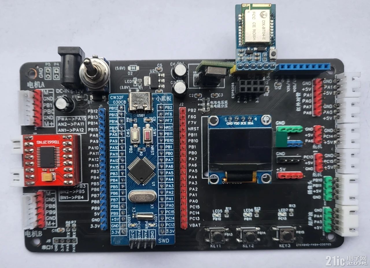

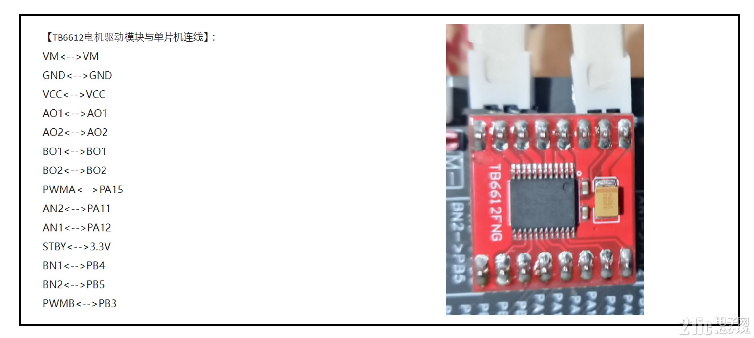

本实验使用到了CW32F030C8小蓝板、智能小车底板、电机驱动模块、OLED模块、DX-BT04-E蓝牙模块、Wch-Link下载调试器、Keil5开发环境。

2.高级定时器ATIM:
初始化高级定时器CH1B和CH2B进行PWM波输出,从而达到电机调速目的。
3.基本定时器BTIM1:
初始化基本定时器1,在基本定时器中断服务函数中对循迹模块进行扫描。将扫描的结果保存,以便在循迹模式中使用。
