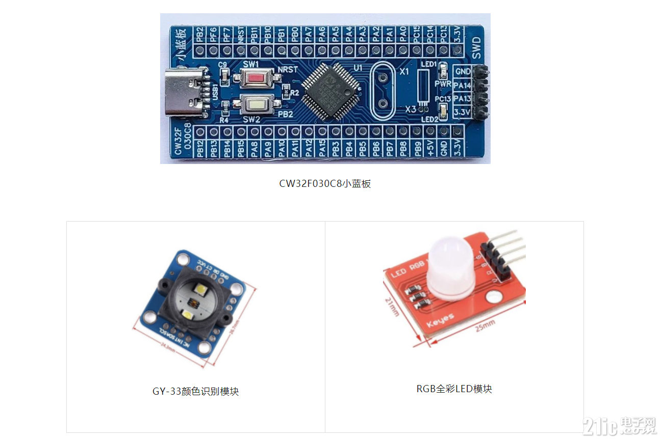

二、所需物料
本实验使用到了CW32F030C8小蓝板、GY-33颜色识别模块、0.96寸OLED显示屏,RGB全彩LED模块、轻触开关模块及Keil5开发环境。

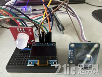

实物展示
【GY-33与单片机连线】:
VCC<-->+3.3V
GND<-->GND
DR<-->PA5
CT<-->PA4
【LED与单片机连线】:
V<-->+3.3V
R<-->PA0
G<-->PA1
B<-->PA2
【轻触开关与单片机连线】:
VCC<-->+3.3V
GND<-->GND
OUT<-->PB9

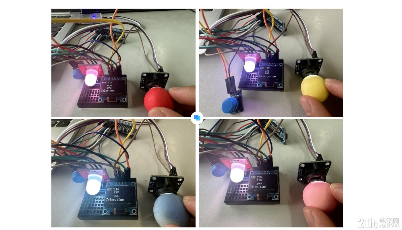

四、实物展示+效果演示
