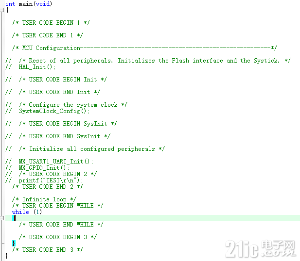

用USB转TTL模块与单片机相连 ,接线没有问题 ,模块也回环测试了能正常收发数据 应该没啥问题;用CUBEMX初始化后 我把相关函数全注释掉 编译下载 依旧会收到00 ,用G4库官方例程修改相关参数后依旧存在;自己新建也存在;有大佬遇到过这问题吗?

dukedz 发表于 2025-3-5 14:28 | 显示全部楼层
是不是串口还没配置的时候,mcu 默认 pull down 了 tx 脚,导致 pc 接收到低电平
tx 脚外部加上拉电阻试试
qinlu123 发表于 2025-3-5 16:19 | 显示全部楼层
你把printf之前的代码全部取消注释再试试

模块我就接了地和信号线 接到其他单片机上可以正常收发...  发表于 2025-3-8 08:30

模块我就连了gnd rx tx  发表于 2025-3-8 08:22

配置了的 AFPP  发表于 2025-3-8 08:20

她已醉 发表于 2025-3-8 08:39 | 显示全部楼层
即使注释掉相关函数,某些外设可能仍处于默认状态,导致引脚输出异常
